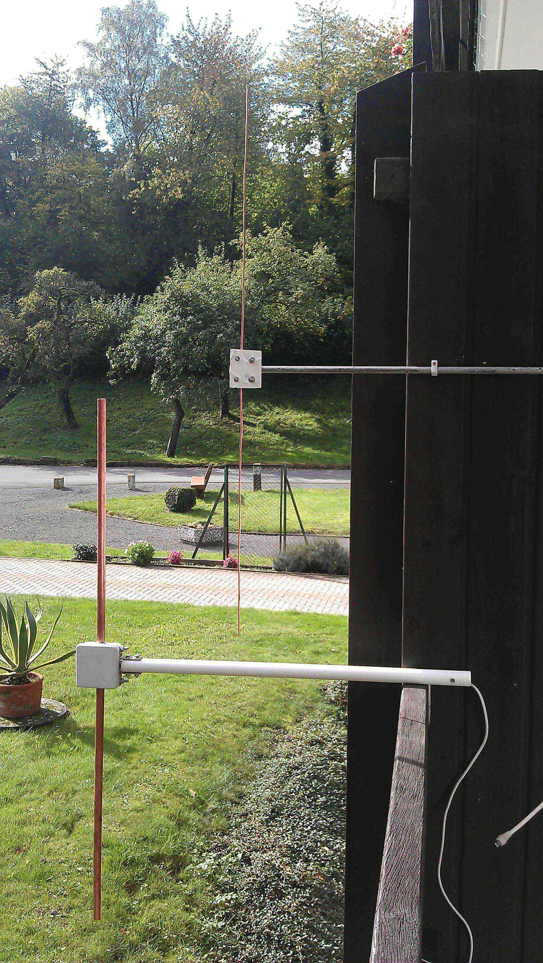

    Chcę zbudować prostą antenę nadawczą na 90,3MHz i tu pojawił się problem. Szperałem trochę w necie i aż się pogubiłem. Antena ma mieć impedancję 75om. Na jednej stronie wyczytałem, że antena powinna stać pionowo i być równolegle do metalowego masztu, od którego ma być oddalona o 90cm. Wtedy jej impedancja wejściowa będzie równa 75om. Na innej wyczytałem, że promiennik mają być oddalone od siebie o 2cm, aby zachować impedancję 75om. Przyznam, że trochę się pogubiłem i nie wiem jak się do tego teraz zabrać aktualnie dysponuję rurą z PCV o długości 2m, którą zamierzam wystawić ponad dach. Na tej róże mam zamiar umieścić antenę tylko teraz pytanie jak.

    Wystarczy obliczyć 300\90,3\4=830mm x 0,98=814mm
    0,98 to współczynnik skrócenia. Dla grubości promiennika około 2mm współczynnik wynosi 0,98.
    Taka antena powinna wyglądać jak na obrazku. Dodam że taki dipol zasilany w środku ma oporność falową 73,13ohm więc może być zasilany kablem 75ohm. Lepiej już zrobić antenę 5\8 . Da się wyraźnie odczuć zysk.

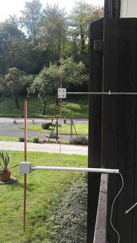

    A jak tą antenę przymocować do masztu. Promienniki mają być po prostu przymocowane do tej rury z PCV czy mają być oddalone od masztu za pomocą wysięgnika o odpowiedniej długości tak jak na fotce niżej.

    Dokładnie tak jak na fotce trzeba zainstalować taki dipol. Powinien być oddalony od masztu przynajmniej o 1\2 fali wtedy metalowy maszt nie będzie wpływał bezpośrednio na dipol.

    Czyli mam rozumieć, że także i kabel antenowy będąc równolegle do promiennika powinien być oddalony od niego o 0,5 długości fali?
    PS
    A jak kabel antenowy będzie równolegle do promiennika podłączonego do ekranu to będzie miał jakiś wpływ na antenę. Kombinuję sobie tak żeby cały ten dipol upakować do rury z PCV. Wtedy nie będzie się aż tak rzucał w oczy.
  • #8 14357581
    kriss51
    Posty: 5630
    Pomógł: 672
    Ocena: 482
    Tak kabel powinien być poprowadzony równolegle jak widać na fotce. Kabel jest prowadzony w białej rurce. Zrób antenę GP z trzema przeciwwagami. Wtedy problemu z równoległym prowadzeniem kabla nie ma i można bez problemu zainstalować antenę na szczycie masztu. Wymiary takie same jak dla tego dipola czyli przeciwwagi i promiennik.
