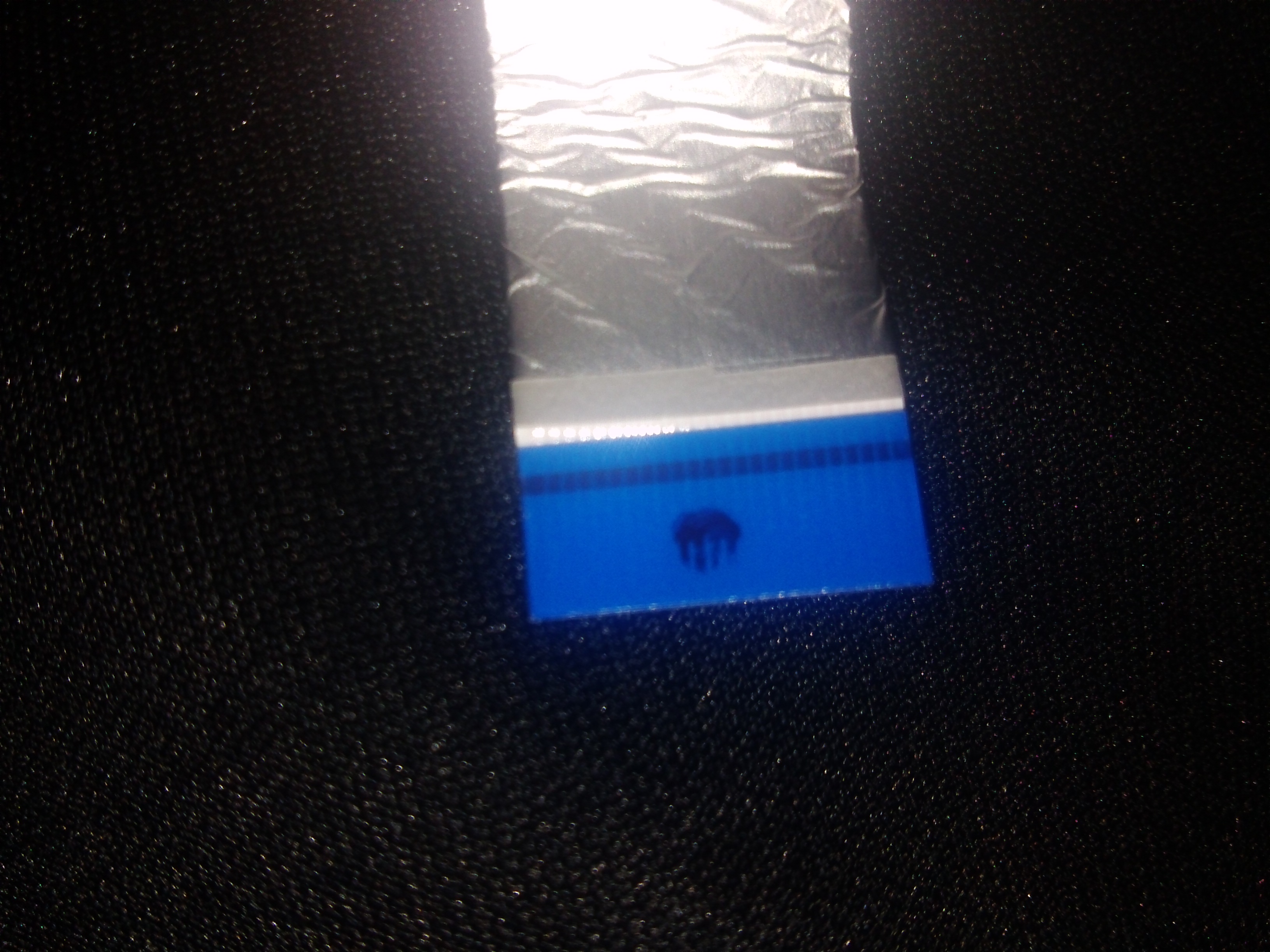

    Witam od niedawna posiadam ps3 slim cech-2004 . kuzyn przywiozl mi je ze Szwecji i od razu rzucilo mi sie w oczy ze ma problem z odtwarzaniem gier . trzeba plyte wkladac nawet po 20 razy zeby odpalila tyczy sie to tylko plyt blu ray . rozebralem konsole ale zbytnio nie wiem co tutaj moze byc popsute rzucilo mi sie tylko w oczy ze ta tasma ktora idzie do napedu przy koncowce ktora wchodzi w spinke ma jakby rozlana kropke tuszu na sobie moze byc to powod ?? prosze was o pomoc nie wiedzialem gdzie niapisac dlatego napisalem tutaj z gory przepraszam ..
    PS3 FAT 60GB nie czyta płyt Blu-ray, ale odtwarza DVD i gry z PS2
    https://obrazki.elektroda.pl/9645517600_1422301074.jpg
    chodzi o taka tasme i taki slad

    Z drugiej strony taśmy też to jest ?
  • #12 14373805
    ciuniu16
    Posty: 3
    nie dlatego raczej to nie bedzie przyczyna :(
