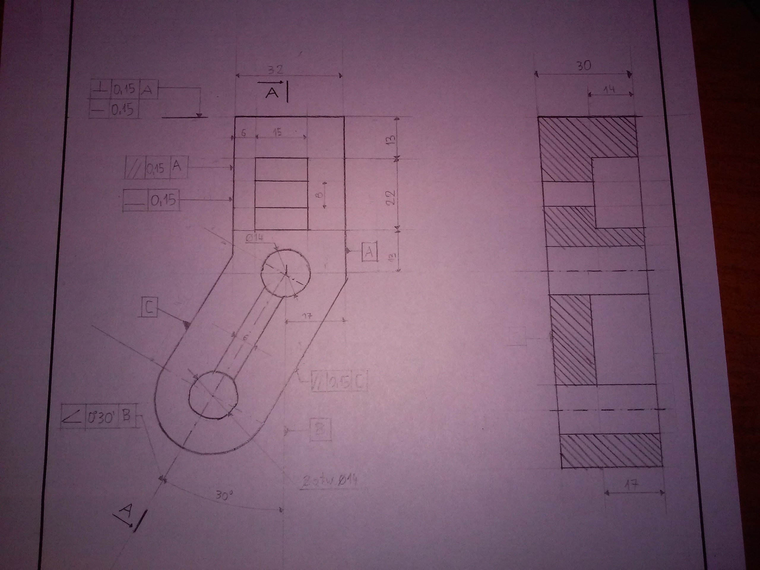

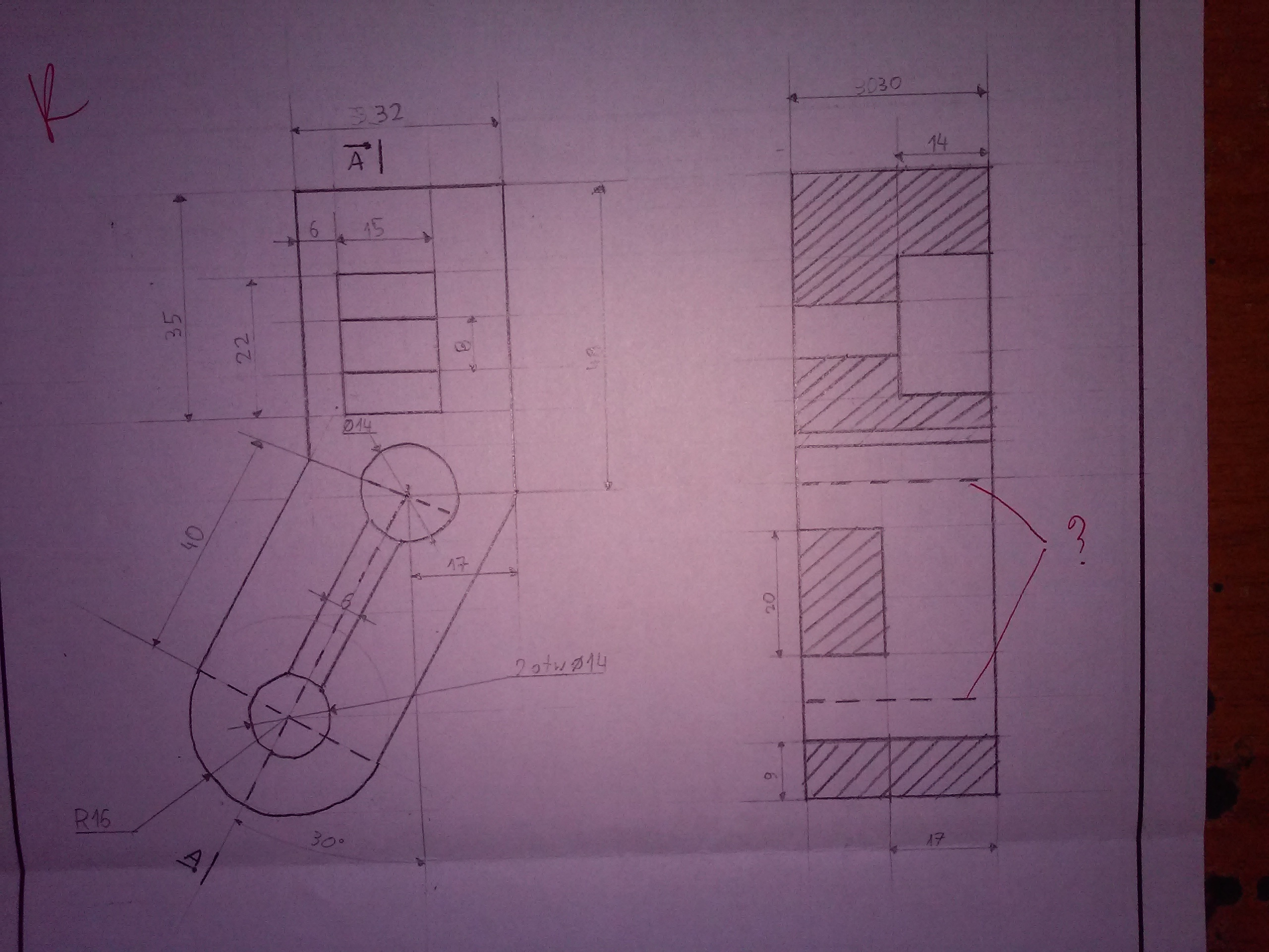

    Proszę o pomoc z tym rysunkiem. W miejscu zaznaczonym brakuje krawędzi, ale to wiem jak zrobić, natomiast mam rozwinąć ten przekrój łamany i nie za bardzo wiem o co z tym chodzi.
    Widać na przekroju błędy odwzorowania otworów. Tak poza tym nie dostrzegam więcej błędów.

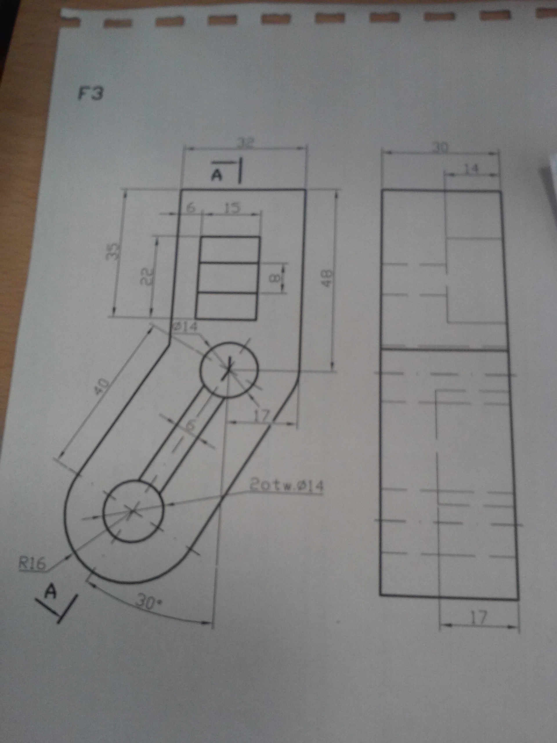

    Jak rozwinąć przekrój łamany na rysunku technicznym?
    Poprawiłem rysunek. Mógłby ktoś sprawdzić poprawność rozwinięcia, tolerancji?
