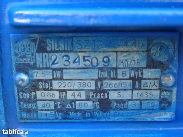

    Witam... Panowie mam taki problem...Kupiłem jakiś czas temu silnik 7,5 KW i nie jestem do końca pewien czy da się go podłączyć do przełącznika gwiazda/ trójkąt. W puszce przy silniku jest 6 zacisków oznaczonych U,V,W i X,Y,Z przy czym X,Y,Z są ze sobą połączone w gwiazde. Możecie mi panowie podpowiedzieć jak to prawidłowo podłączyć do przełącznika gwiazda/trójkąt ( O ile się da) w przełączniku mam oznaczenia U1,V1,W1 i U2,V2,W2. P.S Czy to co przy silniku jest zmostkowane trzeba podczas podłączania pod przełącznik gwiazda/trójkąt trzeba rozdzielić?. Poniżej zdjęcie tabliczki z w/w silnika. Za wszelką pomoc z góry dziękuje.

    Z tabliczki wynika.że silnik jest przystosowany do pracy w gwiazdę przy napięciu 380 V.Wobec tego nie można go uruchomić przełącznikiem gwiazda/ trójkąt.

    Jakie masz zabezpieczenie w obiekcie w którym chcesz go użyć. Silnik może startować bezpośrednio.

    Musi być połączony w gwiazdę , jeżeli połączysz w trójkąt uszkodzisz silnik.
