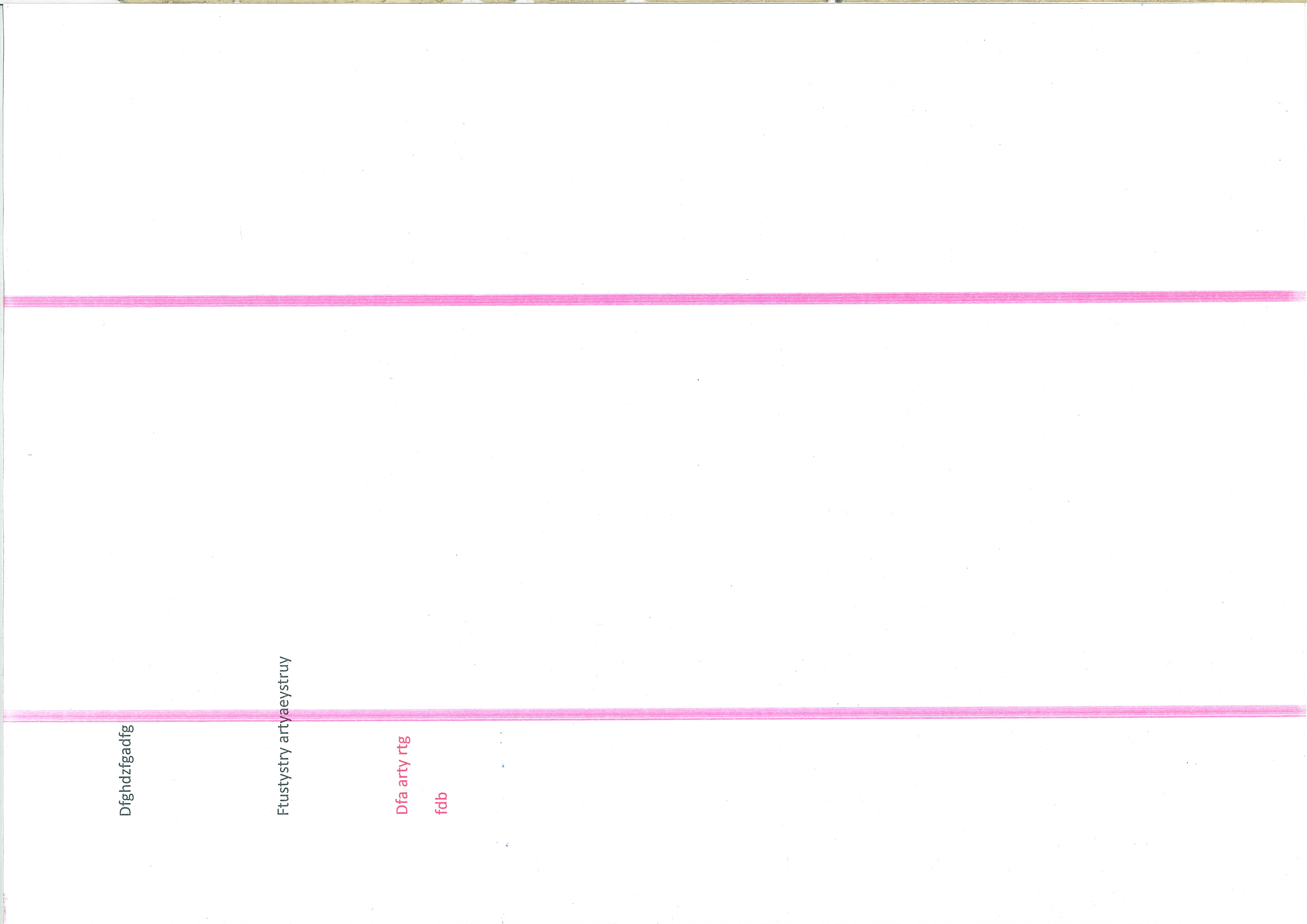

    Nagle pojawił się problem - drukuje paski jak na załączonym rysunku.
    Bęben czysty, na deweloperze również nie widać nieprawidłowości.
    Co może być przyczyną? Zastanawia mnie regularność tych pasków.
    Wydruk mono jest OK.
    Kartka A4, wchodząca do maszyny dłuższą krawędzią.

    Czy paski są dla każdego koloru czy tylko magenta?
    Czy paski są zawsze w tym samym miejscu na kartce i tej samej szerokości?
    Zmierz ich odległość i oblicz średnicę rolki która ma na to wpływ.

    Paski są tylko magenta.
    Szerokość pasków 2,5mm i wzrasta. Dziś po porannej próbie już 5,25mm. Ale w danej chwili, te co się wydrukują są tej samej szerokości.
    Odstęp pomiędzy paskami to 94,5 mm co odpowiada średnicy 30,09mm - czyżby to OPC?
    Paski nie występują w tym samym miejscu kartki - pewnie zależy to od tego, jak ustawi się bęben - i znowu podejrzany OPC

    Podmień na chwilę np z yellow i się upewnisz.

    Bęben padł. Wymieniono na nowy i wszystko wróciło do normy.
