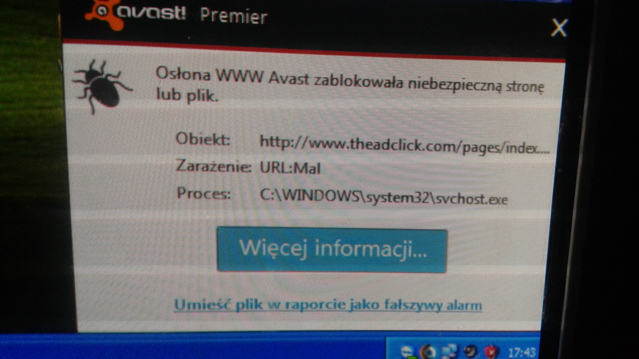

    Zwracam się z prośbą w celu usunięcia wirusa Win32:Evo-gen.
    Avast co parę sekund wyświetla mi informację o zablokowaniu zagrożenia.
    Przeskanowałem system aplikacja FRST i zamieszczam logi.
    Z pomoc z góry dziękuje.

    Zgodnie z powyższym postem odinstalowałem wymagane aplikacje, skopiowałem do pliku tekstowego wymagane dane zapisałem po wskazaną nazwą , uruchomiłem FRST.exe następnie fix. Aplikacja zakończyła utworzyła logi i uruchomiła komputer.
    Podczas uruchamiania komputera pojawił się komunikat - plik (1), następnie komputer uruchomił się i pojawił się komunikat - plik (2) .
    Komputer uruchomił się na nowo już bez żadnych komunikatów i za parę minutek Avast wyświetlił komunikat, plik (3).
    W załączeniu przesyłam logi po użyciu funkcji "FIX", oraz nowe logi z programu FRST.exe prosząc o pomoc w wyżej wymienionej kwestii.
