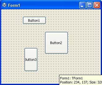

    Witam! Szukałem programu do projektowania układu przycisków w oknie aplikacji, ale niezbyt się to powiodło, gdyż nie bardzo wiem, jak sprecyzować wyszukiwanie. Poszukuję aplikacji, w której za pomocą interfejsu graficznego można zaprojektować wygląd okienka aplikacji (w dowolnym języku). Coś na zasadzie - wybiera się rozdzielczość okna i dodaje się elementy, na przykład prostokątne. Dzięki temu można odczytać położenie poszczególnych elementów w płaszczyźnie X,Y względem wybranego punktu odniesienia (prawy górny róg na przykład) i względem punktu obiektu (środek lub któryś róg). Próbowałem korzystać z narzędzia Visualowego, ale to raczej nie umożliwia odczytania położenia elementów. Aktualnie pracuję nad prostą grą okienkową i zaplanowanie umiejscowienia elementów bez możliwości podglądu jest dość trudne, a w zasadzie uciążliwe. Zna ktoś może taki program?

    Pracuję z biblioteką SFML, problem polega głównie na samym zdobyciu współrzędnych. Narzędzia wspomniane przez Ciebie raczej służą do generowania kodu w konkretnej bibliotece (MFC - Windows Forms, o ile się nie mylę). Czy da się wykorzystać te narzędzia wyłącznie do pobrania współrzędnych?

    Lazarus:
    Program do projektowania układu przycisków w oknie aplikacji - szukam narzędzia
    object Form1: TForm1
      Left = 234
      Height = 240
      Top = 137
      Width = 320
      Caption = 'Form1'
      ClientHeight = 240
      ClientWidth = 320
      LCLVersion = '1.2.0.3'
      object Button1: TButton
        Left = 69
        Height = 25
        Top = 23
        Width = 75
        Caption = 'Button1'
        TabOrder = 0
      end
      object Button2: TButton
        Left = 140
        Height = 72
        Top = 72
        Width = 75
        Caption = 'Button2'
        TabOrder = 1
      end
      object Button3: TButton
        Left = 74
        Height = 76
        Top = 124
        Width = 43
        Caption = 'Button3'
        TabOrder = 2
      end
    end

    Ok, postaram się ogarnąć tego Lazarusa. Dzięki wielkie za pomoc! Problem rozwiązany, temat do zamknięcia.
