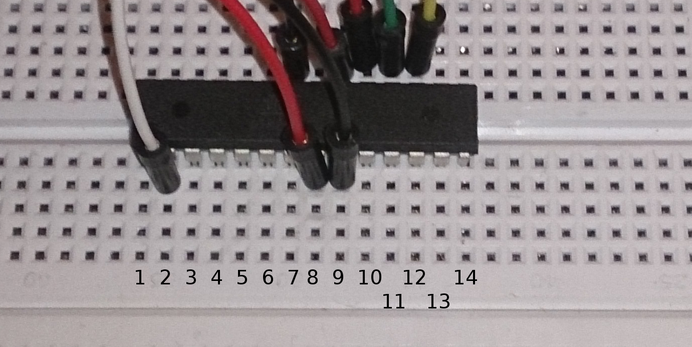

    Jako że jestem początkującym w te klocki mam kosmiczny problem (jak i inni) z wgraniem bootloadera na ATmega328p-pu przez Arduino IDE (błąd komunickaci rc=1). Przekopałem "internety" w poszukiwaniu podobnych tematów i znalazłem schematy podłączeń itp. Podejrzewam że mam źle podłączony programator USBasp ponieważ gdy sprawdzam multimetrem napięcie na to pin zasilający jest po drugiej stronie niż na podanym schemacie. Dodam jeszcze że nie mam podpiętego żadnego kwarcu i kondensatorów ale podobno da się to zrobić bez a jak narazie nie mam skąd wytrzasnąć kwarcu.Dodatkowo dodam zdjęcie mojego programatora. ATmega328p-pu - Błąd rc=1 przy wgrywaniu bootloadera przez Arduino IDE

    Niestety nie:
    Oj, kolego - elektronika to dziedzina ścisła - daleko nie zajdziesz, jeśli nie widzisz różnicy pomiędzy prawidłowym rysunkiem i nieprawidłowym zdjęciem :)
    Konsekwencje tak złego podłączenia mogły być tragiczne dla mikrokontrolera, ponieważ do pinu nr 9 (GND) podłączyłeś +5V (czyli źle), a do pinu 22 (także GND) prawidłowo podłączyłeś GND. Stąd spowodowałeś zwarcie, które biegło przez wewnętrzną strukturę mikrokontrolera, najprawdopodobniej uszkadzając go.
    Dlatego oznacz ten mikrokontroler w jakiś trwały sposób i zostaw go do ewentualnego wykorzystania, gdyby jakimś cudem przeżył w całości lub fragmentarycznie. Na wszelki wypadek, należałoby także sprawdzić programator - masz multimetr?
    Skoro wziąłeś nowy mikrokontroler i (mam nadzieję podłączyłeś go już prawidłowo - czy tak?) i nadal nie możesz zaprogramować, to ponownie pokaż zdjęcia mikrokontrolera i gniazda programatora.

    Na zdjęciu nie widać na 100%, ale czy Vcc z usbasp (fioletowy przewód) nie przechodzi potem w niebieski przewód, który jest dalej doprowadzony do szyny (na płytce) do której są podłączone masy? (zakładam, że czarne przewody to z założenia masa)

    Ta czarny to masa i przechodzi w filetowy bo nie miałem takiego czarnego :D Ale jest dobrze podłączony do po sprawdzeniu multimetrem daje 5v. Wydaje mi się że mam jakiegoś lewego USBasp bo ze pinout'ów na internetach wychodzi na to że mam lustrzane odbicie i dlatego mam tak dziwnie po podłączane.

    A dlaczego dolne piny na zdjęciu są podłączone +1 w stosunku tego co być powinno ?

    Dobra po poszukaniu w internetach udało mi się wgrać bootloader na obydwie ATmegi to jakiś cud że się tamta nie sfajczyła :D Blink działa to chyba będzie dobrze.
