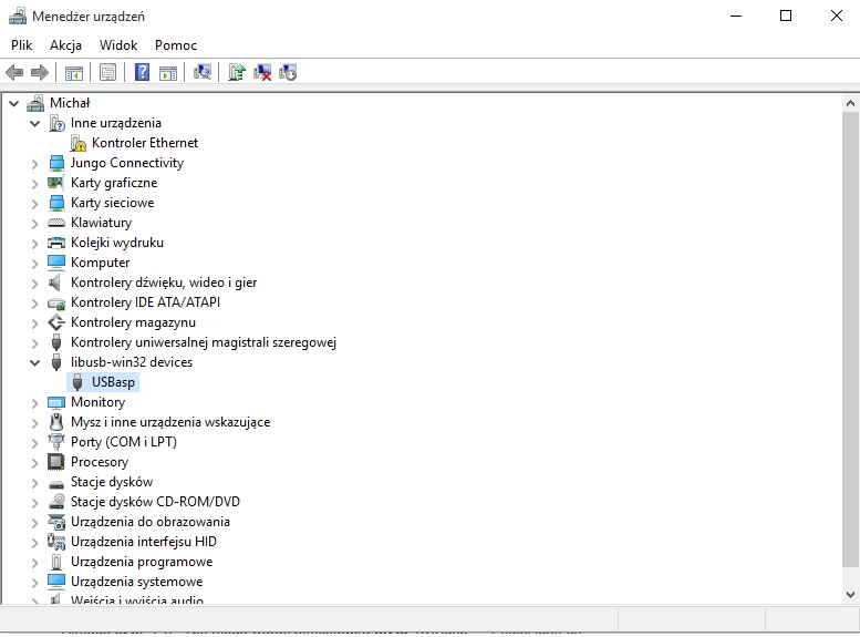

    Podłączyłem do komputera i zainstalowałem sterowniki.
    Atmega 328P, USBasb i bootloader arduino - błąd przy wgrywaniu

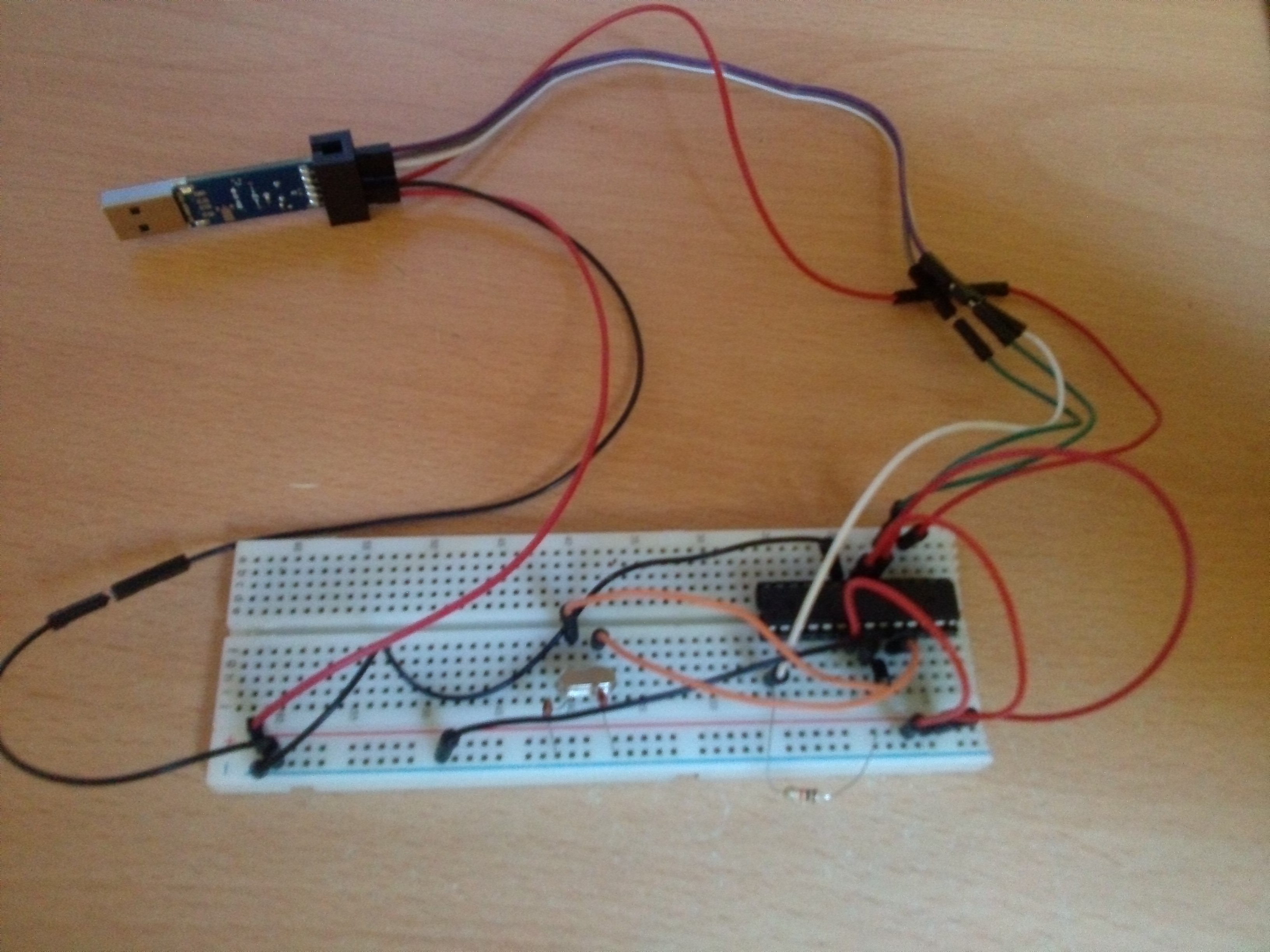

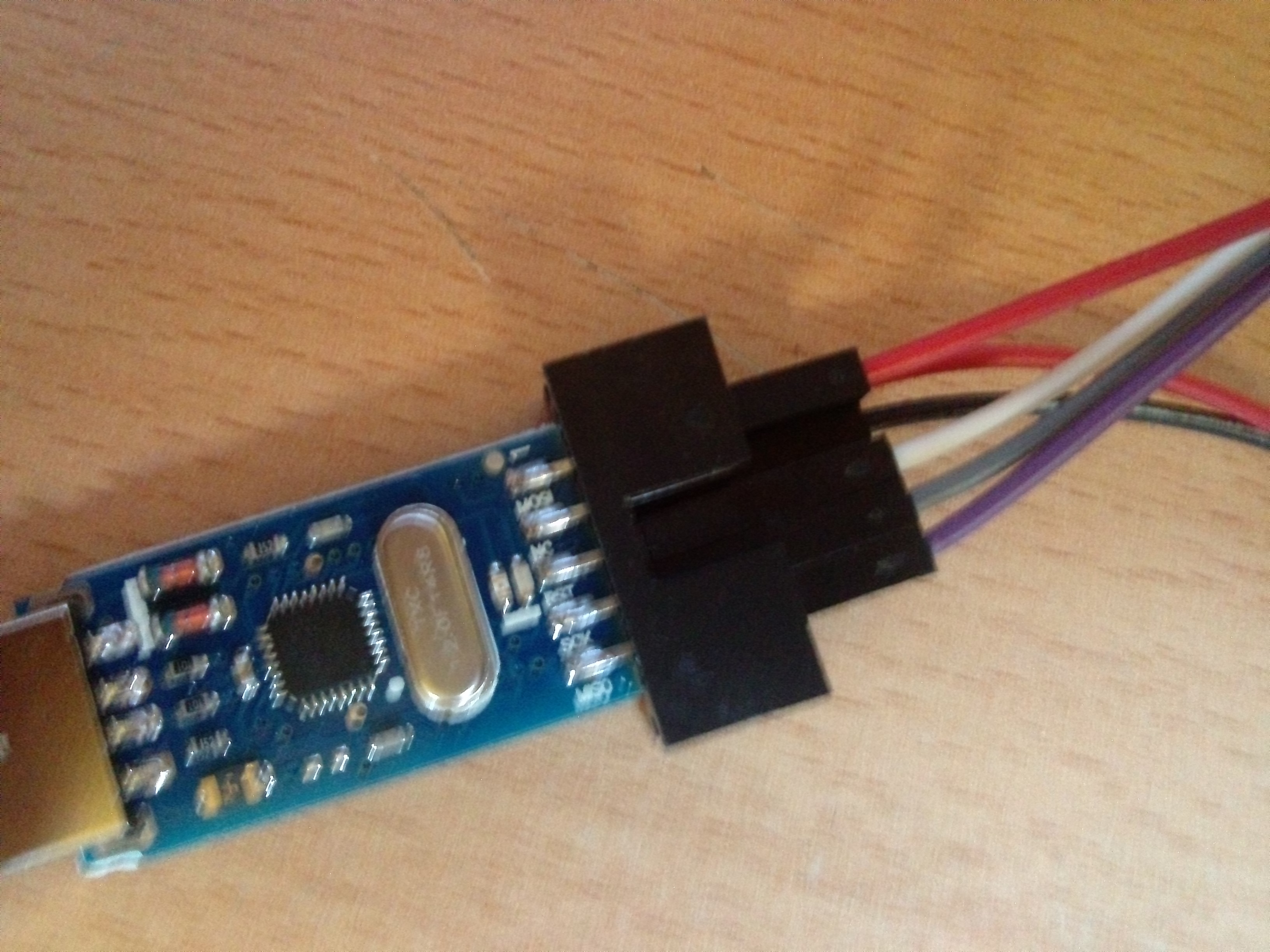

    Podłączyłem wszystko z oznaczeniem na usbasp i atmaga 328p (mosi-mosi itp..) Następnie próbowałem wgrać bootloader przez alikacje arduino i wyskoczył błąd. Wszystko w programie prawidłowo ustwione. Co zrobić? Proszę o pomoc!!!

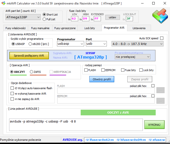

    Atmega 328P, USBasb i bootloader arduino - błąd przy wgrywaniu Atmega 328P, USBasb i bootloader arduino - błąd przy wgrywaniu Atmega 328P, USBasb i bootloader arduino - błąd przy wgrywaniu
    I dodatkowo odczyt mkAVR calculator ale nie wiem jak się nim posłużyć.

  • #2 14896488
    zoltar2012
    Posty: 39
    Ocena: 20
    Używasz programu mkAVCalkulator i nie pamiętam,czy on obsługuje Atmegę328P bez dodatkowego pliku jaki przesyła Atnel.
    Po za tym trzeba było kupić programator z tej firmy chociaż drogi ,ale pewny z pracą z tym programem.Mam taki komplet i żadnych problemów.
    Wejdź na ich portal lub forum tam jest masa poradników wideo jak to skonfigurować.
    Musisz ustawić fusy uproszczone na kwarc zewnętrzny >8 ,czyli wszystkie powyżej.
    Następnie sprawdź podłączony AVR i wtedy pokaże co masz lub typowy błąd RC ,czyli złe podłączenie programatora do uC Atmegi zasilanie itp.
    Właśnie teraz zauważyłem ,że w IDE Arduino masz ten typowy błąd -RC,czyli sprawdź dokładnie podłączenia lub na blogu Atnela jest film jak podłączyć prawidłowo Atmegę.

    Pokaż zdjęcia jak to wszystko razem podłączyłeś.

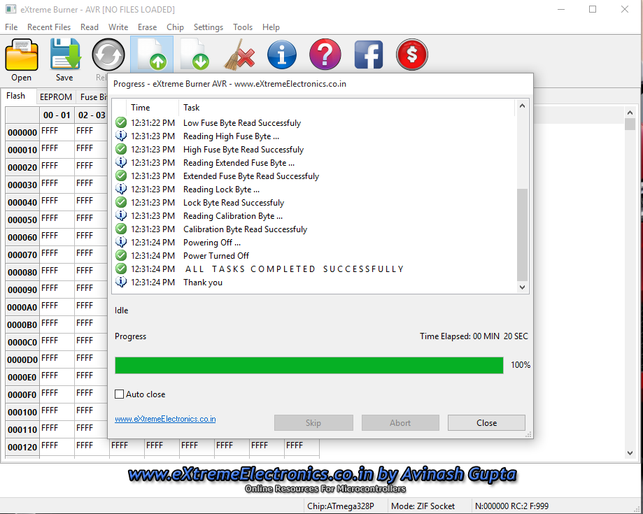

  • #4 14902153

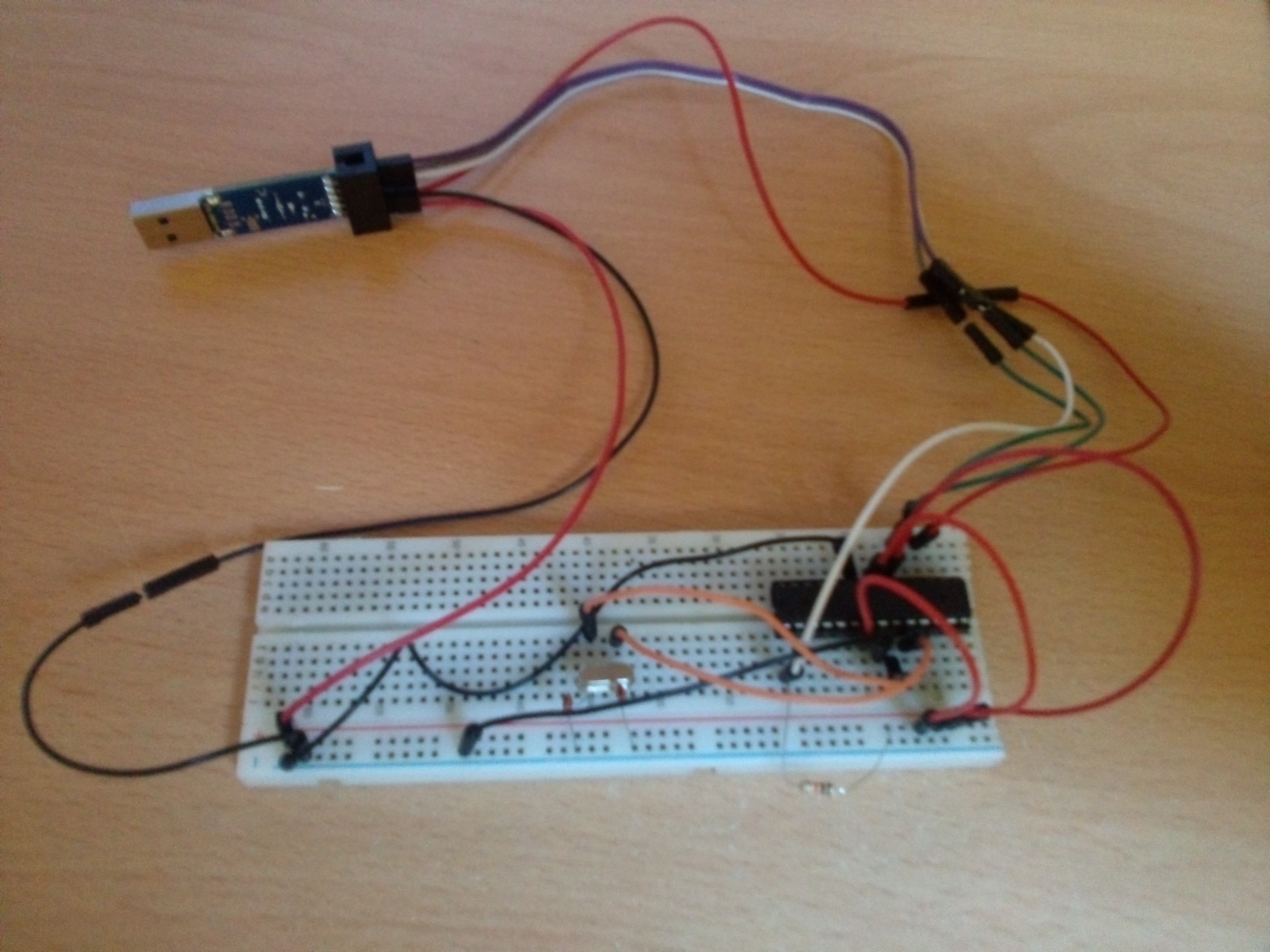

    kapmichal
    Posty: 6
    Atmega 328P, USBasb i bootloader arduino - błąd przy wgrywaniu Atmega 328P, USBasb i bootloader arduino - błąd przy wgrywaniu Atmega 328P, USBasb i bootloader arduino - błąd przy wgrywaniu Atmega 328P, USBasb i bootloader arduino - błąd przy wgrywaniu
    Podłączenie według mnie jest ok bo inaczej programy nie komunikowały się z nimi.
    A tu polecony program: Odczyt działa bez problemu
    Ale co dalej? Jak wgrać przez niego bootloader-a?
    Proszę o dalsze wskazówki
    • eXtremeBurnerAVRSetup13B.exe (2.33 MB) Musisz być zalogowany, aby pobrać ten załącznik.
  • #5 14902500
    dondu
    Posty: 13906
    Pomógł: 1292
    Ocena: 809
    Fusebity masz ustawione na fabryczne wartości, czyli wewnętrzny generator RC 8MHz z włączonym CKDIV8 co daje w konsekwencji 1MHz. Mikrokontroler działa więc niezależnie od podłączonego kwarcu, co możesz sprawdzić odłączając go na chwilę i ponownie odczytując mikrokontroler.
    W takim układzie pozostaje Ci wgrać bootloader - masz plik .hex z bootloaderem, który chcesz wgrać?

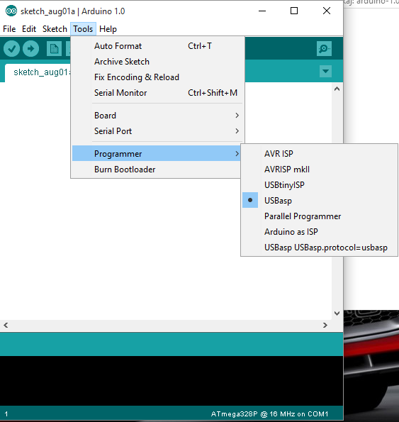

  • #7 14902653

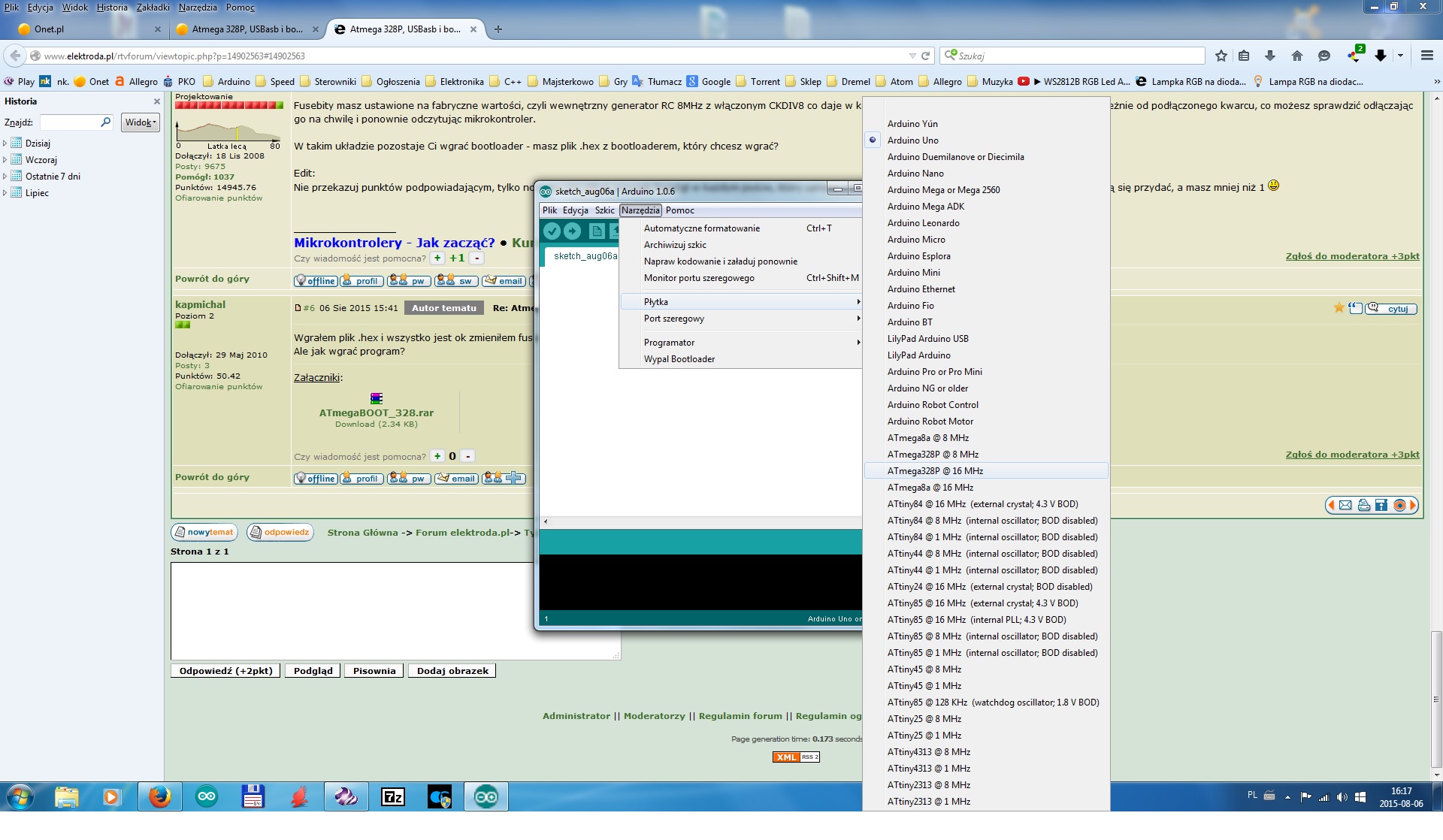

    zoltar2012
    Posty: 39
    Ocena: 20
    Ustaw w IDE Arduino:Narzędzia-Płytka -Atmega16Mhz.
    Następnie: Narzędzia-Programator=USBasp.
    Wklej w IDE np: miganie diodą i Załaduj to ta strzałka.

    Ja podałem wcześniej na PW w jaki sposób i gdzie można znaleźć :
    Na początek trzeba ściągnąć bootloader dla danego mikrokontrolera i rozpakować go do katalogu /hardware/arduino/bootloaders/atmega/:
    Wtedy ukaże się jak u mnie na zdjęciu Atmega328P/16MHz.

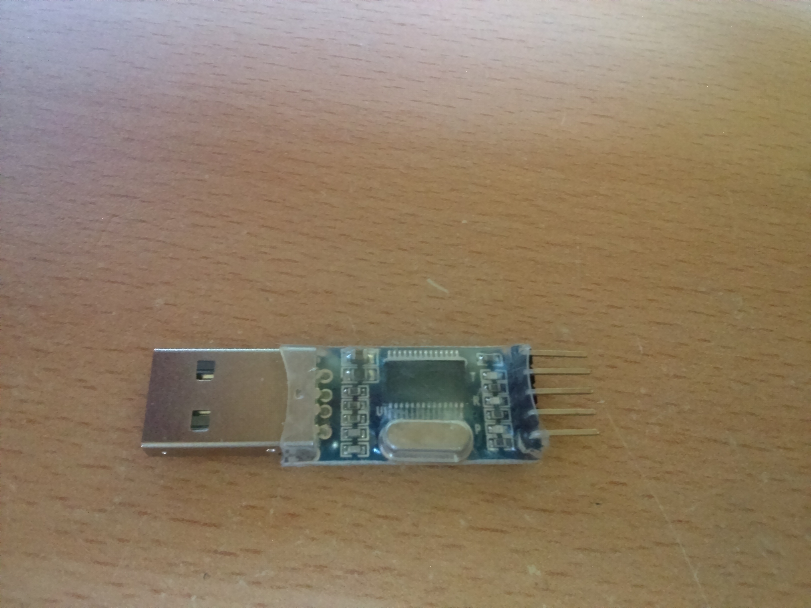

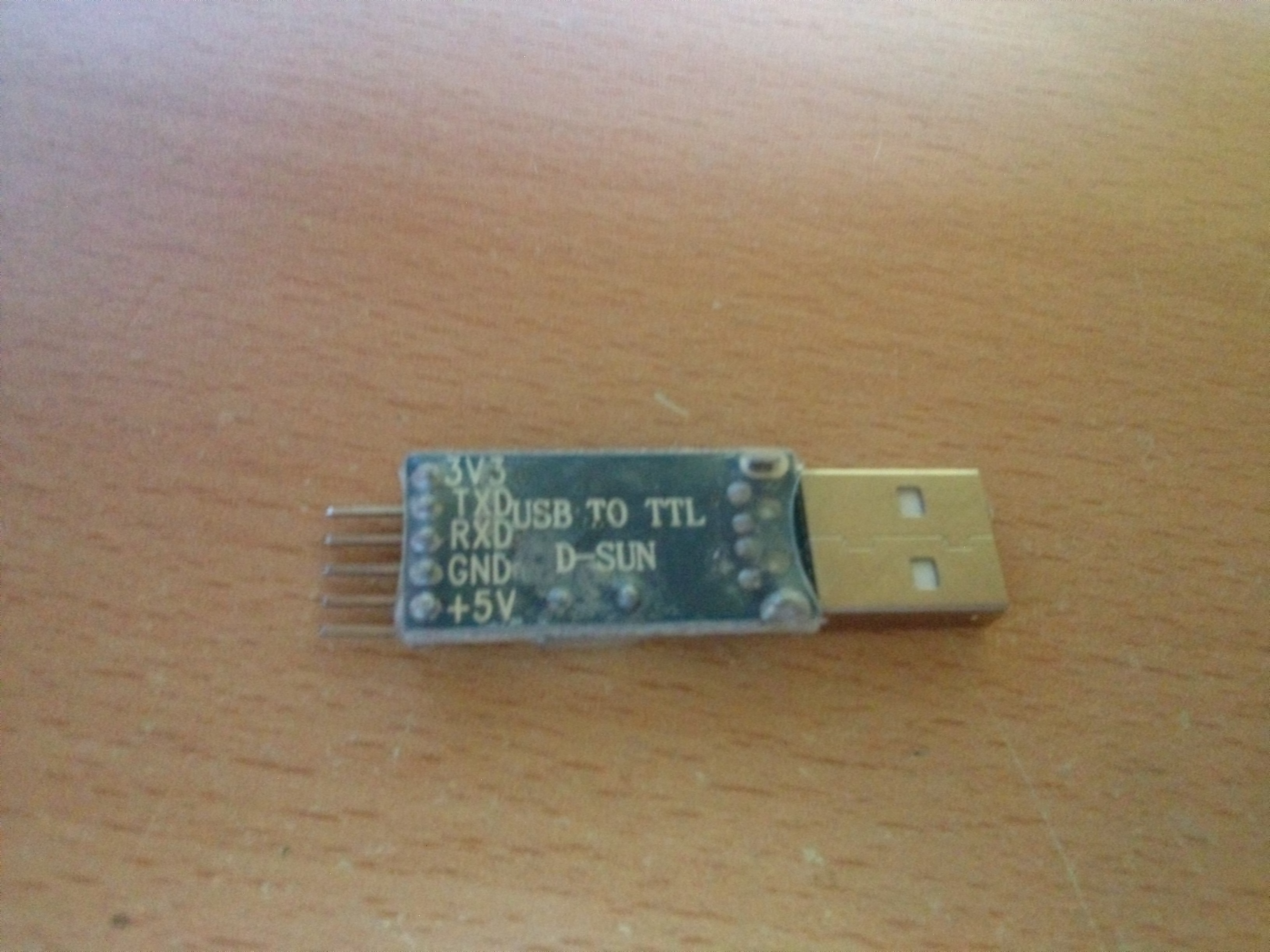

    Mam jeszcze

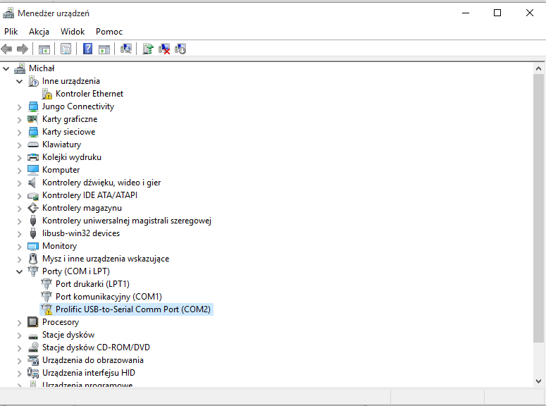

    i podłączyłem to do atmegi RXD-->TX i TXD -->RX
    ale program arduino nie wykrywa portu com, a urządzenie "Nie można uruchomić tego urządzenia. (Kod 10) Określono nie istniejące urządzenie."

    Mam prawie taki sam na zdj post wyżej
