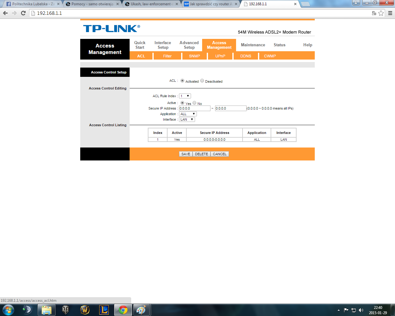

    Panowie także potrzebuje waszej pomocy. Od jakiegoś czasu na każdym urządzeniu które korzysta z domowego wi fi wyskakują jakieś pornograficzne strony (na telefonach dodatkowo "Twój android ma X wirusów"). W domu mam 3 dzieciaków i każde z nich używa telefonu czy komputera a tu takie cyrki. Nie mam pojęcia skąd to się bierze. Próbowałem wszystkimi sposobami. A więc raport
    z ADW http://wklej.org/id/1615416/
    z OTL http://wklej.org/id/1615428/

    mam problem robię krok 2 i 3 wg tego http://www.tp-link.com.pl/article/?faqid=568. Wyłączam router i nie ma internetu. O co chodzi?
    Oraz koniecznie sprawdź czy nie masz zaatakowanego... Routera. Tzn sprawdź jakie serwery dns przydziela komputerom i telefonom - czy nie są jakieś podejrzane np kierujące na stronę porno zamiast elektroda.pl -> jak to zrobić ?

    > Wyłączam router
    Jak to wylaczasz router? Masz zablokowac dostep do panelu z internetu, a nie wylaczac router.
    > jak to zrobić?
    Po co chcesz to robic? Przeciez juz Ci napisalem, ze dnsy zostaly podmienione i dostales juz instrukcje.

    wg tego poradnika "Po zakończeniu wprowadzania ustawień prosimy wyłączyć a następnie ponownie włączyć zasilanie urządzenia. Router od tej pory będzie zabezpieczony przed dostępem od strony Internetu, a połączenie z Internetem będzie przebiegało z użyciem bezpiecznych serwerów DNS."
    wybacz ale jestem całkowicie zielony w tym;/

    Daj screen z ustawien routera.
    To lepiej sie szybko ucz, o ile chcesz to sam naprawic.

    Bardziej mnie interesuja zakladki w ktorych miales dokonac zmian, te widoczne na stronie.

    Czy nadal nie masz internetu po wykonaniu zmian w ustawieniach routera?
    -> internet jest. Napisałem, że nie ma bo w poradniku było, żeby wyłączyć z sieci i tak zrobiłem. Niestety po tym nie było. T
    -> tak otwiera się wp.pl
