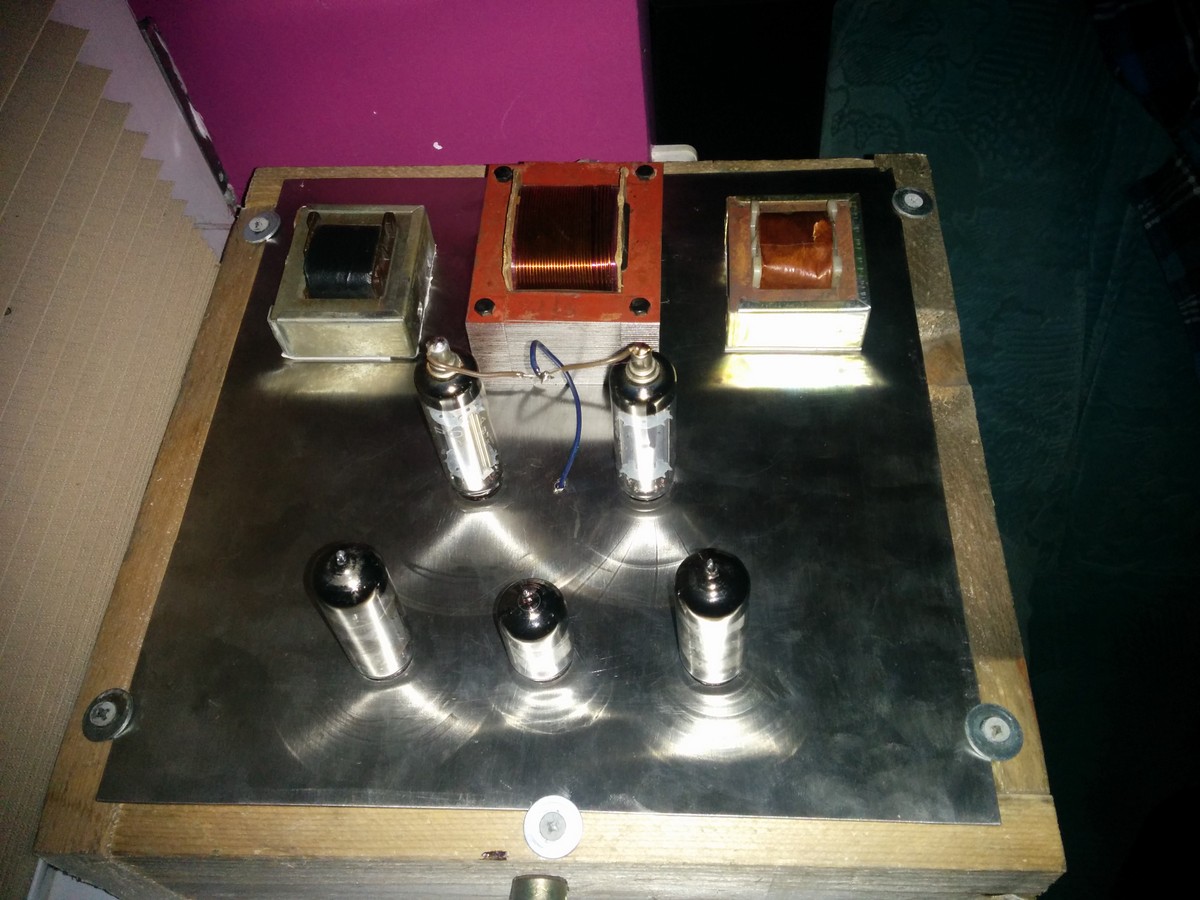

    Mam kilka pytań w związku z problemami które napotkałem podczas instalowania wzmacniacza w wykonanej wcześniej obudowie.
    1) Nie mogę sobie poradzić z ekranowaniem transformatora sieciowego. Został on zainstalowany w dość niefortunny sposób względem transformatorów głośnikowych. przydźwięk sieci jest makabryczny. Po podpięciu identycznego trafa poza obudową przydźwięk nie występuję. Zastanawiam się czy nie zrezygnować z instalowania transformatorów zasilających w obudowie na rzecz oddzielnej skrzynki, która znajdowałaby się np pod stolikiem na wzmacniacz??
    transformatory głośnikowe nie stykają się z obudową ( są przyklejone)

    Obróć transformator sieciowy o 90 stopni w poziomie. Obecne ustawienie względem transformatorów głośnikowych jest najgorsze z możliwych.

    Chciałem to zrobić ale trafo jest przyklejone, i nie mam pojęcia czym :-\ wygląda na akryl bądź epoksyd. Próbowałem je oderwać, mam wrażenie że prędzej wytargam blaszki w rdzeniu.

    Jeśli transformatory glosnikowe też jest przyklejony, można spróbować ekranować sieciowy transformator materiałem z żelaza.

    To go wytnij wraz z kawałkiem blachy, a potem zamontuj wszystko poprawnie w nowym już chassis, względnie na starym po załataniu dziury :lol: Z tego co pisałeś na początku - nie Ty budowałeś tego knota, lecz musiałeś go od kogoś nabyć. Czy tylko jak odnoszę wrażenie (także za sprawą owego pętackiego prostownika z lampami PY88 pozbawionymi jakiegokolwiek zabezpieczenia kominków na których występuje przecież pełne napięcie wyprostowane 250V, że jego wykonawcą jest koleś którego nierzadką wizytówką bywają wciśnięte w przerażającego pająka poklejonego termotopliwym glutem toroidy pomalowane na porażający cytrynowy kolor? Nieszczęśliwie tak się złożyło, że ów gościu nosi dokładnie to samo imię i nazwisko co ja, 8-O :evil: że aż na Triodzie musiałem się z tłumaczyć z nie swojej partaniny :oops:
    A. i jeszcze na początku pytałeś o to co się dzieje w transformatorze głośnikowym w stanie nasycenia. Nie, nasycenie transformatora nie powoduje spadku prądu stałego jaki przez niego płynie. Skutkiem są natomiast zniekształcenia wzmacnianego sygnału, zwłaszcza na niskich częstotliwościach. A na jakiej podstawie podejrzewasz że transformatory mogły się nasycić? Niestety światło pada tak że nie widzę, czy transformatory głośnikowe mają w rdzeniu szczelinę, czy też nie, a może osłonięto je jakąś blachą i szczeliny nie widać. Jeżeli tfu!rca nie znał podstawowej zasady o jakiej posał AnTech - nic by mnie już nie zdziwiło.

    Wzmacniacz buduję dla znajomego z tym że chassis, jego wykonanie i montaż traf to jego działka. Właściwie miał tylko wyciąć otwory a nie je montować.
    Mostek jest na lampach i 2 szybkich diodach, docelowo będą cokoły i siatkowy ekran do nich.
    Transformatory mają szczelinę w postaci 2 arkuszy tektury. Objemka została zagięta do środka i jest to jedyna modyfikacja trafa głośnikowego.
    W momencie wystąpienia zniekształceń spada prąd płynąć przez lampę.
    Trafo udało się mi odkleić przy pomocy karton-gipsu i palnika, tak wie zostało mi tylko zabezpieczyć doczepy i ustawiać trafa.
    No to dobrze że się udało odkleić transformator, bo skoro jest jak piszesz - to w razie niepowodzenia jedyną sensowną poradą było pójść do znajomego z mordą i zażądąć aby wypił to piwo, które Tobie nawarzył :evil:
    W takim razie zupełnie nie rozumiem po co taki bida-lampowy prostownik. Ani to retro, ani też zalet w porównaniu ze zwykłym krzemowym mostkiem nie wykazuje. Albo ma się transformator z podwójnym uzwojeniem anodowym i stosuje się lampę, w danym wypadku najlepiej EZ81, albo nie - i wtedy stosuje się półprzewodnikowy mostek.
    To istotnie świadczy o przesterowaniu, ale nie transformatora lecz lampy końcowej. W momencie przesterowania pojawia się prąd siatki sterującej, kondensator sprzęgający ładuje się tak że siatka uzyskuje średni ujemny potencjał względem masy (a tym samym bardziej ujemny potencjał względem katody) i średni prąd lampy maleje. Takie zjawisko występuje bądź przy niedopasowaniu lampy do obciążenia (zbyt mała Ra) bądź przy zbyt niskim napięciu zasilającym siatkę ekranującą lampy końcowej. Kawałek schemaciku, ze wskazaniem na obwód zasilania tej siatki poproszę.
    I sprawdzić uważnie czy aby izolacji uzwojeń tym palnikiem nie popaliłeś.

    Trafa ułożone jak należy. praktycznie 0 przydźwięku. Palnikiem nagrzewałem chassis a trafa osłonięte karton-gipsem. Zabuduję sie trafa czymś estetycznym i będzie cacy.
