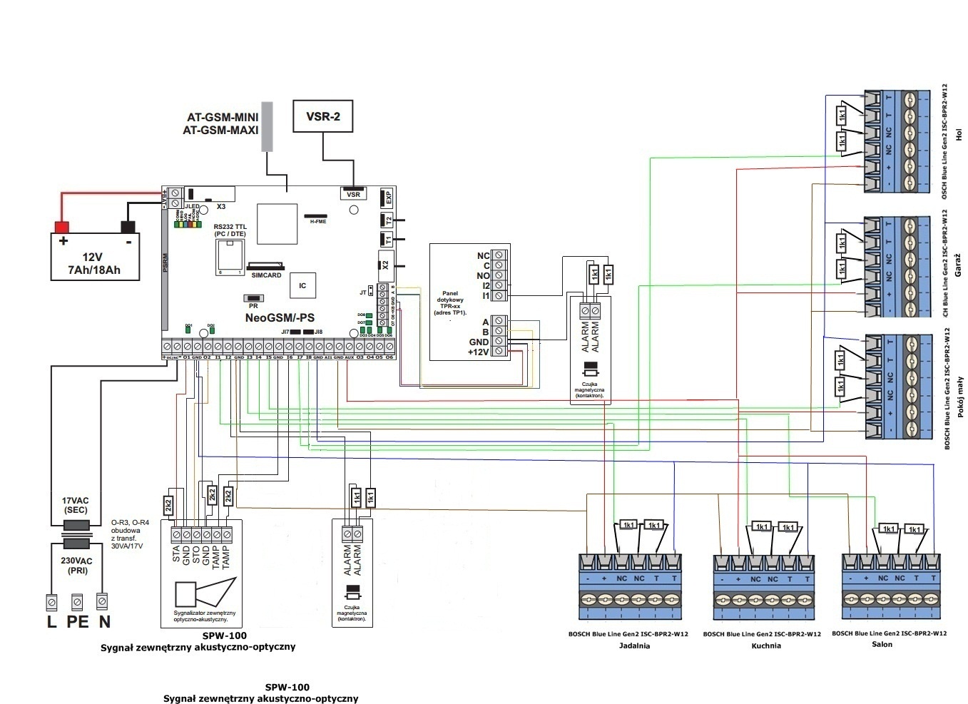

Jestem na etapie montowania alarmu w domku na płycie NeoGSM-PS od ROPAM'a.
Mam jedną czujką ruchu Bosch BPR2-W12, 2 kontraktony C-60W oraz sygnalizator wewnętrzny SPW-220R i zewnętrzny Satel SP-4003R. Do każdego urządzenia biegnie osobna linia z płyty. Montowałem wszystko według schematów czyli w czujce ruchu dałem 2 rezystory 1k1, w czujkach magnetycznych tak samo, ale nie jestem pewien czy do sygnalizatorów mam dać oporniki 2k2 tak jak na schemacie (mam inny model).
Jeżeli chodzi o programowanie to co mam zaznaczyć? Dla czujki ruchu i magnetycznych 2EOL/NC, a co dla tamperów w sygnalizatorach? Linia która idzie do sygnalizacji świetlnej oraz dźwiękowej ma być ustawiona na BI czy MONO ?
