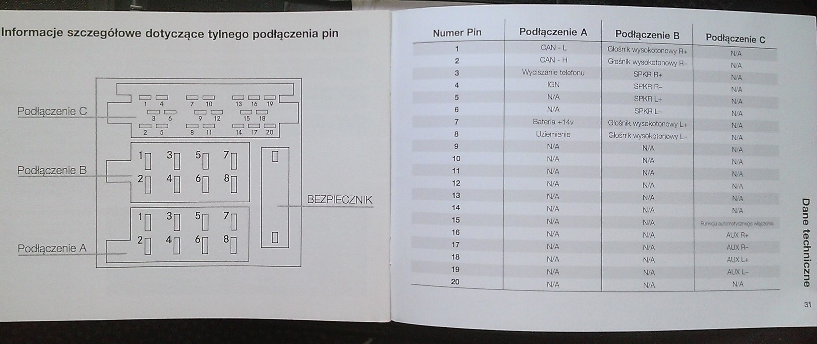

    Witam. W tym radiu w menu jest dostępna opcja Aux jednak nie jest ona podłączona. Czy jako laik w tym temacie bez specjalistycznego sprzętu mogę to podłączyć? Z tyłu radia w kostce C (patrz załączone zdj) jest podłączony pin nr 15 automatyczne włączanie, pozostałe piny są "nieuzbrojone". Chodzi mi oczywiście żeby można było podłączyć pod radio muzykę z telefonu lub laptopa przy pomocy wyjścia jack. W załączniku schemat
    • Scania Aus-211 - Jak podłączyć Aux do radia bez specjalistycznego sprzętu? WP_20150129_002.jpg (243.01 KB) Musisz być zalogowany, aby pobrać ten załącznik.
