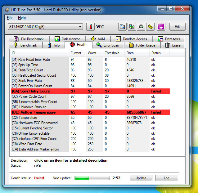

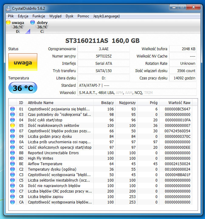

    W ostatnim czasie mój dysk twardy zaczął dziwnie świszczeć a system windows 7 pokazał komunikat błąd dysku.
    Jest to dysk w komputerze stacjonarnym i pracuje jako drugi dodatkowy(nie ma na nim systemu)
    Zbadałem programami i oto efekty.
    Dysk ST3160211AS 160GB świszczy i Windows 7 zgłasza błąd dysku - co robić? Dysk ST3160211AS 160GB świszczy i Windows 7 zgłasza błąd dysku - co robić?
    Proszę o pomoc

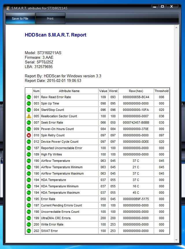

    Każdy program pokazuje co innego, HDTune widzi 0 realokowanych sektorów, a CDI 7. Pokaż SMART jeszcze z HDS i HDDScan.

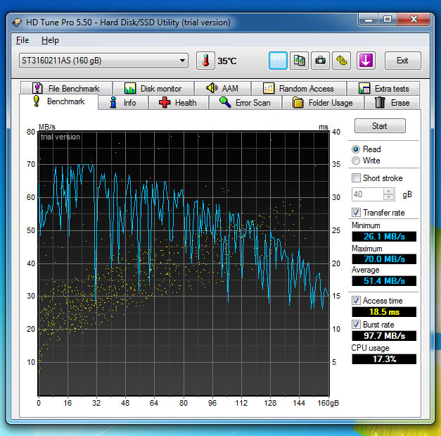

    teraz jak siedzę to nie świszcze, pracuje cicho.
    O co tu może chodzić?

    Pokaż SMART z HDSentinel jeszcze. Wygląda na niepewny. Dwa z 3 programów pokazały 7 realokowanych sektorów, a więc uszkodzenie dysku. Trzeci nie pokazał uszkodzenia fizycznego dysku, natomiast pokazał problem z głowicami. Może jeszcze coś dodatkowo z jego oprogramowaniem się dzieje złego.
