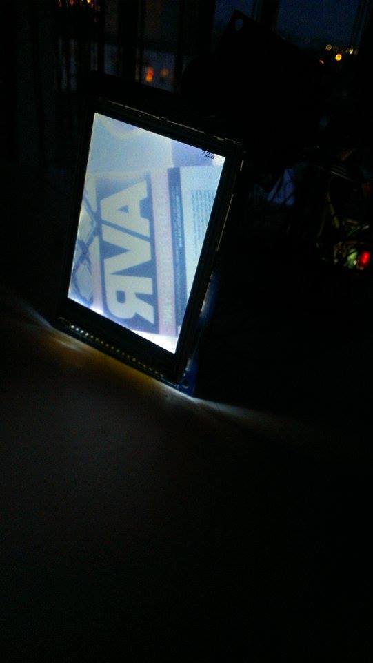

  • #15 14399797
    p.mezydlo
    Posty: 63
    Aż żal zamykać tak interesującą rozmowę. Mogę się tylko pochwalić tzn. pochwalić xmege bo od kilkunastu godzin bez przeszkód odświeża obraz.
    Podsyłam zdjęcie. Eksperymenty polecam i pozdrawiam @p.mezydlo AtXmega256a3bu - Przetaktowanie procesora, problem z przełączaniem zegara
