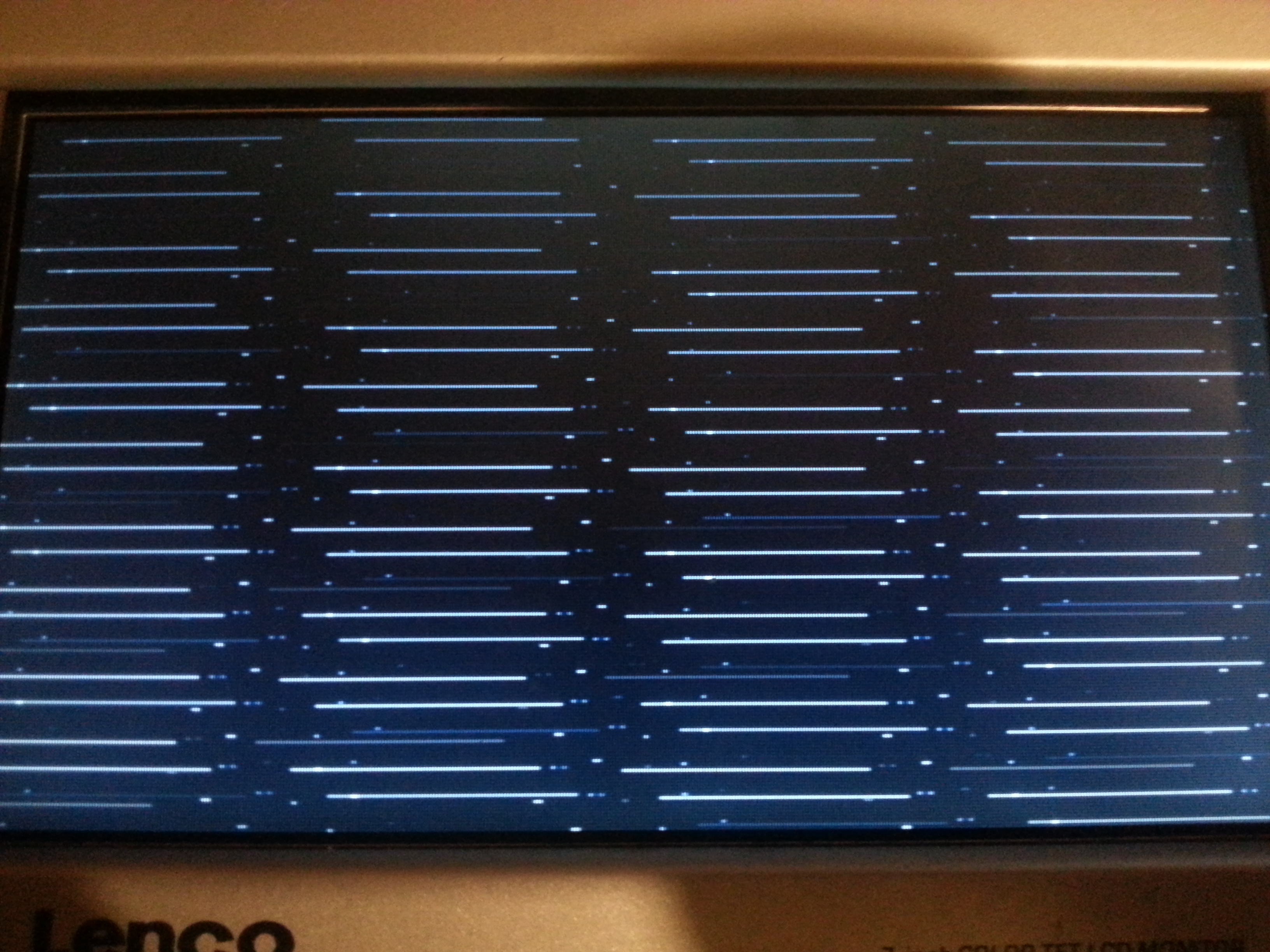

    jakiś czas próbuję zrobić projekt z tej strony:
    http://blog.vinu.co.in/2012/04/drawing-geometric-figures-on-pal-tv.html
    ale nie działa on poprawnie.
    Korzystam z ATmega32-16PU, schemat mam połączony jak na obrazku ze strony.
    Do kompilacji kodu używam Atmel Studio 7.0, do wgrania USBASP.
    Po wgraniu tego kodu na ekranie pojawia się obraz, ale.. w kształcie przemieszczających się pojedynczych kropek lub linii.
    Wygląda to mniej więcej tak:
    Gotowy projekt wideo ze strony - nie działa poprawnie
    Podejrzewam, że problem tkwi w synchronizacji (chyba gdzieś w kodzie), ale nie mogę dojść gdzie.
    Czy jest ktoś w stanie pomóc mi rozgryźć ten problem?
    Z góry dziękuję

    16 MHz, przestawiłem w kodzie zamiat 1645.. to 1600..

    Ustawiłem. Gdybym zostawił za wewnętrznym 1 MHz wątpię, żeby mi cokolwiek pokazało.
    Dodam jeszcze, że projekt z tej strony działał jak należy. Dlatego właśnie obstawiam, że problem jest w kodzie.

    Albo w kwarcu - doczytaj dlaczego ktoś użył takiego a nie innego.

    Napisał w opisie, że użył takiego, bo nie ma 16 MHz pod ręką, a przestawiając F_CPU powinno zadziałać na każdym kwarcu jaki tu ustawię. W innym projekcie, który już wymieniłem, działa bez zarzutu.

    @hrync123 Problem najwyraźniej jest w braku synchronizacji poziomej. Część monitorów jest niezwykle wrażliwa na odpowiednie timingi, więc spróbuj poprawić generowanie H-Sync. Sprawdź też połączenia rezystorów i ich wartości. Niemniej cały ten kod jest raczej kiepski - przede wszystkim brak jest likwidacji jitteru wejścia w przerwanie w efekcie kolejne linie będą ci pływać o 62 ns, wygląda to jak nieprzyjemne drżenie obrazu. Poza tym cały kod praktycznie w 100% obciąża MCU. Są w necie inne projekty wyświetlana obrazu na TV, IMHO lepsze. Jeśli masz możliwość użycia innego AVR, to możesz z mojej stopki ściągnąć darmowe przykłady realizacji wyświetlania obrazu w PAL lub VGA przy pomocy XMEGA. Różnica taka, że masz 320 na 200 punktów (lub nawet więcej jeśli trzeba), w przy zaledwie kilkunastoprocentowym obciążeniu MCU.

    A specjalnie do tego projektu kupiłem mega32, bo 16 ma za mało pamięci i nawet wywalając całą resztę, zostawiając tylko timer, main-a i dwie funkcje, nie dał się dziad wgrać. Jak już kupiłem 32 to się okazało, że nie działa. Przed zakupem kolejnego AVR może zapytam, czy macie jakieś propozycje kodu, który faktycznie działa do tego, co już posiadam? (mega16/mega32) bo na 8 to chyba jeszcze gorzej to wygląda..
    Swojego czasu myślałem nad wygenerowaniem VGA, żeby zrobić konwersję do kompozytowego, ale wciąż potraktuję to jako ostateczność, jeśli nie uda nam się wycisnąć nic z tego co mam.

    Generowanie obrazu można odpalić i na m8, jeśli coś nie działa to znaczy, że nieprawidłowo napisany jest program. Gotowych kodów w necie masz sporo i raczej większosć z nich działa jak należy. Zacznij od poprawek dotyczących generowania impulsów synchronizacji. Niemniej rodzina ATMega nie za bardzo się nadaje do generowania obrazu, bo programowo trzeba wrzucać dane do SPI, w efekcie procesor w trakcie rysowania linii jest w 100% zajęty i zostają tylko krótkie chwile gdy mamy H- lub V-Sync. W twoim kodzie nawet w czesie H-Sync MCU jest zajęty, więc poza pokazaniem, że się da, ten kod do niczego się nie nadaje. Proponowałem ci XMEGA, bo można w niej wykorzystać DMA do ładowania danych, dzięki czemu MCU może normalnie wykonywać program. Dodatkowo elastyczne timery umożliwiają w pełni sprzętowe generowanie impulsów synchronizacji. Na ATMega też da się to znacznie ulepszyć, tylko bardziej to przypomina hacking.

    A jakie podstawy potrzebuje, jeśli ma gotowca?
