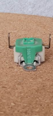

    Witam, wiem że podobny temat już był i odgrzewam,ale nie znalazłem tam odpowiedzi na pytanie. Otóż piec mój ma 6 lat, wszystko do czasu było ok i przedwczoraj zaczęło spod niego kapać a wczoraj wysiadł zapłon. Nie chcąc bawić sie w "fachowca" którym nie jestem zamówiłem mechanika z serwisu, diagnoza; dziura w wężu nagrzewnicy. 200 zł później problem został rozwiązany i nie skończyło sie to wymianą nagrzewnicy. Działało do dzisiaj rano; o 7:00 żona brała prysznic a o 7:30 już nie było iskry. Gaz jest, baterie wczoraj wymienione, nie kapie, podczas odkręcania ciepłej wody miga zielona dioda. Jakiekolwiek sugestie co to może być?

    Jeżeli nie ma iskry to należy sprawdzić mikrowyłacznjk oraz czujnjki / kominowy i ogranicznik temperaturt nagrzewnicy/ Wyczyścić elektrody.

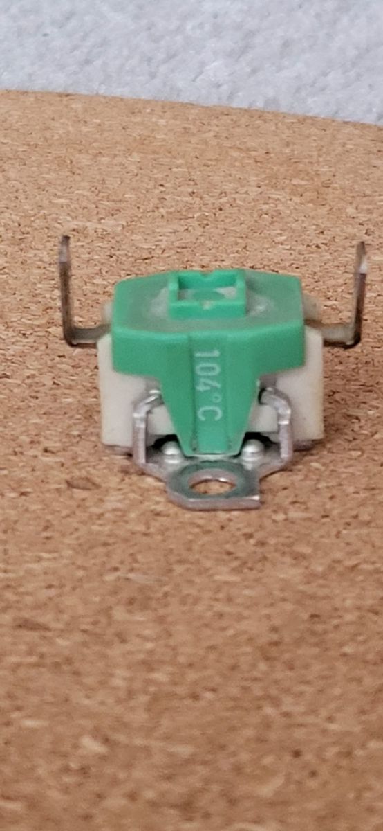

    Termostat bimetaliczny z wartością 104°C Po 15 latach ogranicznik temperatury na nagrzewnicy przestał przewodzić.
    Czujniki temperatury i spalin łatwo sprawdzić omomierzem , muszą być zwarte .
    Na szybko żeby sprawdzić , można wpiąć mostek na styki , i kupić nowy.
    https://kociolkowo24.pl/pl/p/CZUJNIK%2C-OGRANICZNIK-TEMPERATURY-104C-8-738-717-112/328
    https://sklepadamus.pl/p2929,bimetal-termostat-czujnik-ciagu-kominowego.html
    Odradzam używania podgrzewacza bez czujników lub mostkowanych bo może dojść do tragedii.
    Wymienione i działa jak nowy !!!
