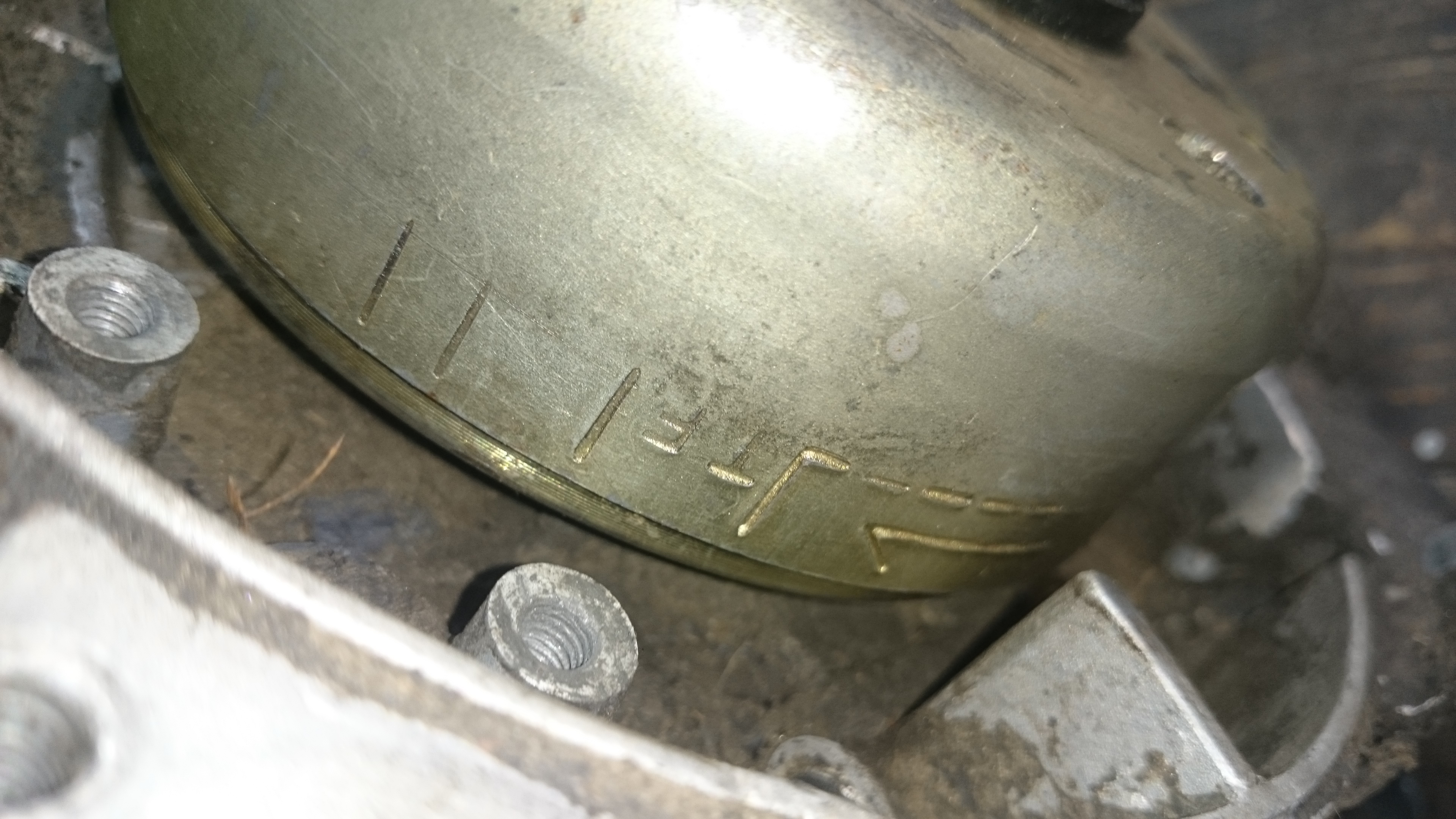

    Witam, jestem nowy na tym forum, mam problem ze swoim quadem od 3 tygodni, nie mam pojęcia co zrobić z tym więc szukam pomocy, mianowicie quad ostatni raz jak mi palił to schodził na coraz niższe obroty, gdy dodawałem gazu dławił się. Obroty były coraz niższe i niższe, ledwo co dojechałem do domu, jak już dojechałem quad zgasł, i już nie odpalił, wyczyściłem chyba wszystko co ma związek z odpalaniem, od gaźnika po świece. Sprawdzanie kabli, iskra jest, itp, ostatnio czyli wczoraj ponawiałem znowu próbę odpalania, okazało się że quad tak jak by chce odpalić czyli strzeli i wyrzuca paliwo przez gaźnik po chwili znów, strzeli i wyrzuca paliwo przez gaźnik. Może ktoś z was mi pomoże będę wdzięczny.

    Postanowiłem rozkręcić silnik wyczyścilem zawory itd. Mam teraz problem bo muszę ustawić magneto tylko nie wiem na którym oznakowanie, wiem tylko że na T ale jak widać na zdjęcie jest kilka kresek. Bashan BS150 - Quad nie odpala, strzela i wyrzuca paliwo przez gaźnik
