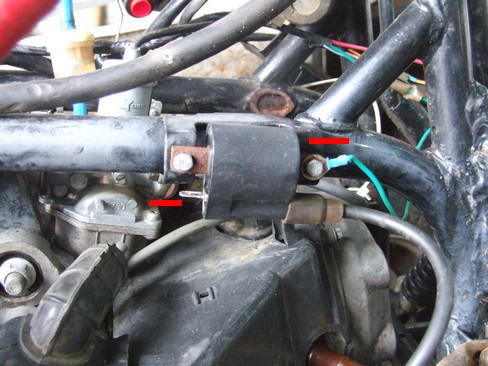

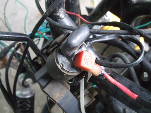

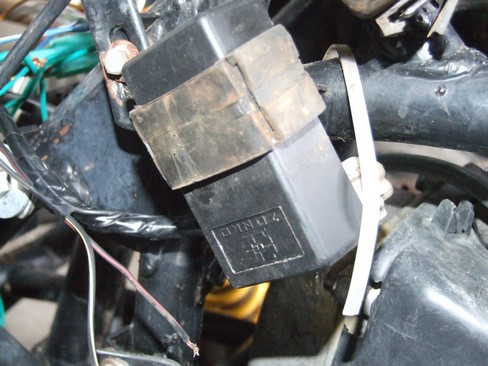

    Witam, kupiłem quada Bashan 150 za dobre pieniążki do remontu, Quad nie odpala, sprawdzałem na świecy nie ma iskry, instalacja w ogóle nie wiem czy jest dobrze podłączona, oto zdjęcia jakie zrobiłem, jak podłączyć ze sobą podzespoły żeby w świecy była iskra, tam gdzie wychodzi kabel do świecy, nie jest podłączona jedna wtyczka, ale sprawdzałem miernikiem tam jest wszędzie napięcie (-) co oznaczyłem na rysunku

    1. Foto to regulator napięcia.
    2. Moduł zapłonowy - obok niego widzę kabel czarno-czerwony, ma być podpięty do modułu (schematy podpięć: https://www.elektroda.pl/rtvforum/topic2611961.html), czarno-biały służy do gaszenia.
    3. Cewka zapłonowa - do wolnego pinu ma być podpięty przewód (najczęściej) czarno-żółty wychodzący z modułu zapłonowego.
    4. Przekaźnik rozrusznika - nie widzę nic niepokojącego.

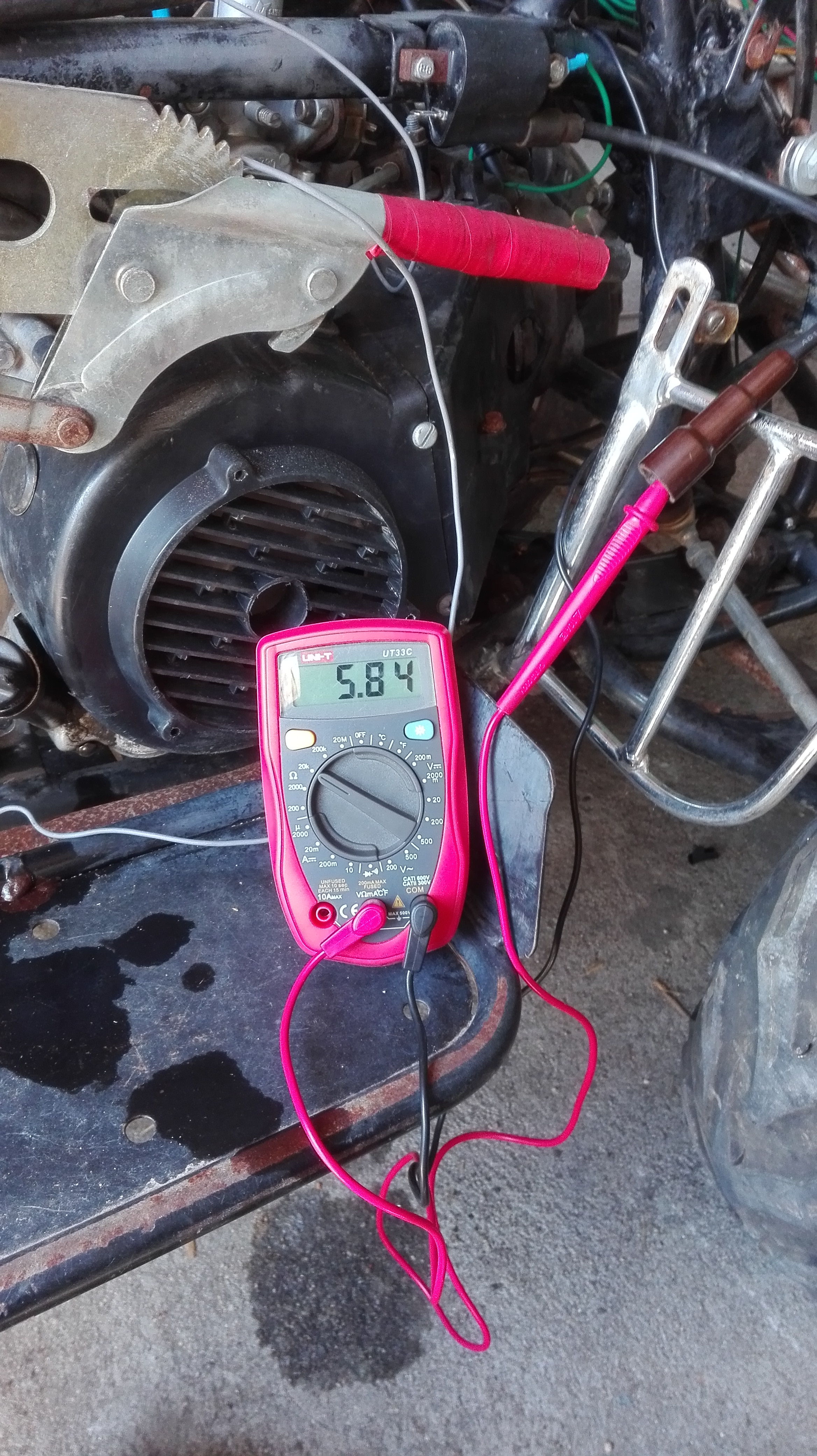

    Oto moje pomiary - oraz instrukcja jak to sprawdzić, proszę zobaczyć czy zrobiłem wszystko ok
    Do ustalenia przyczyny braku iskry potrzebny jest miernik uniwersalny:
    Jeżeli przyjmiemy że świeca zapłonowa została sprawdzona przez wymianę na inną i w dalszym ciągu nie ma iskry to przechodzimy do:
    * Moduł zapłonowy – miernik ustawiamy na ACV20. Odłączyć przewód żółto-czarny lub (pomarańczowy) od cewki wysokiego napięcia jeden przewód miernika włożyć do wsuwki przewodu żółto-czarnego, drugi do masy, włączyć stacyjkę i kręcimy krótko rozrusznikiem, na mierniku ukaże się w sposób pulsujący wartość w granicach 14-16V – moduł jest OK., brak iskry, oznacza że przechodzimy do następnego pomiaru mianowicie do sprawdzenia cewki wysokiego napięcia.
    zdjęcie 2
    * Cewka zapłonowa - której sprawdzenie za pomocą miernika uniwersalnego sprowadza się do ustalenia rezystancji uzwojenia pierwotnego i wtórnego.
    Pierwotne – miernik ustawiamy na 200 Ω.
    Jeden przewód miernika do (+) cewki, drugi do masy – wartość ok. 03,2 Ω;
    Nie wiem jak podłączyć - proszę o pomoc
    Wtórne – miernik ustawiamy na 20 K
    Jeden przewód miernika do środka fajki lub bezpośrednio do przewodu, drugi do masy – wartość ok. 4.04 Ω. brak jakichkolwiek wskazań ( obojętnie, na pierwotnym lub na wtórnym) oznacza że cewka jest do wymiany.
    Zdjęcie 1
    Jeżeli podczas sprawdzania modułu zapłonowego miernik nie pokazuje żadnych wartości a cewka wysokiego napięcia po sprawdzeniu (jak wyżej) jest sprawna, przechodzimy do następnego pomiaru mianowicie do sprawdzenia cewki zasilania kondensatora (prądowej) która znajduje się w statorze.
    * Cewka Prądowa - miernik, ustawienie na 200 Ω lub ,,buzzer,,;
    Przewód najczęściej czerwono – czarny do masy – wartości ok. 354 – 421 Ω – cewka jest OK., brak jakichkolwiek wskazań oznacza cewka do wymiany, należy sprawdzić impulsator.
    Nie wiem jak spradzić - proszę o pomoc
    * Impulsator - miernik, ustawienie na 200 Ω lub ,,buzzer,,;
    Do przewodu niebieskiego lub niebiesko/żółtego albo niebiesko/białego w gnieździe wiązki elektrycznej która łączy się z modułem wsuwamy przewód czerwony miernika – (przewód czarny miernika) wsuwamy do przewodu biało/zielonego lub zielonego (masa), wartości ok. 104 – 152 Ω – impulsator jest OK., brak jakichkolwiek wskazań oznacza impulsator do wymiany.
    Nie wiem jak sprawdzić - proszę o pomoc
    Podsumowanie: jeden z badanych powyżej uszkodzonych elementów, to podstawowa przyczyna braku iskry zapłonowej i w ten sposób należy jej szukać.
    Jeśli będzie trzeba zrobię dodatkowe zdjęcia, pozdrawiam
