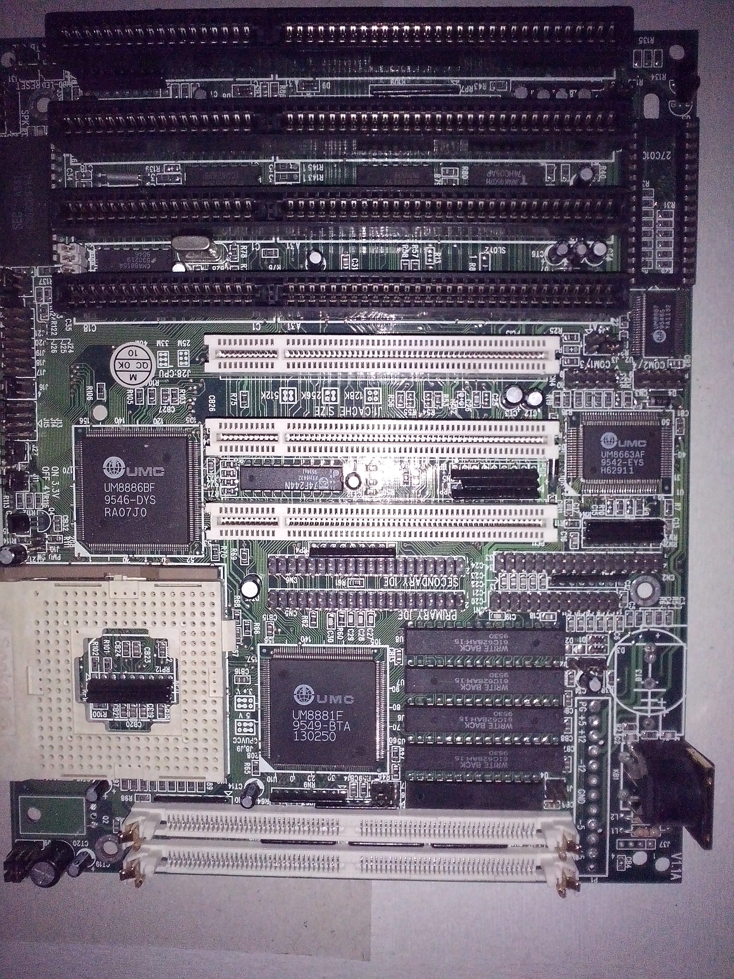

    Witam, potrzebuję pomocy, mam kilka starych płyt głównych, z lat 90tych, niestety nie ma nigdzie oznaczeń, a na stan dzisiejszy nie mogę ich odpalić, więc nie wiem także cóż to za płyty... Może miał ktoś już z nimi do czynienia, więc może będzie znał producenta i wersję.

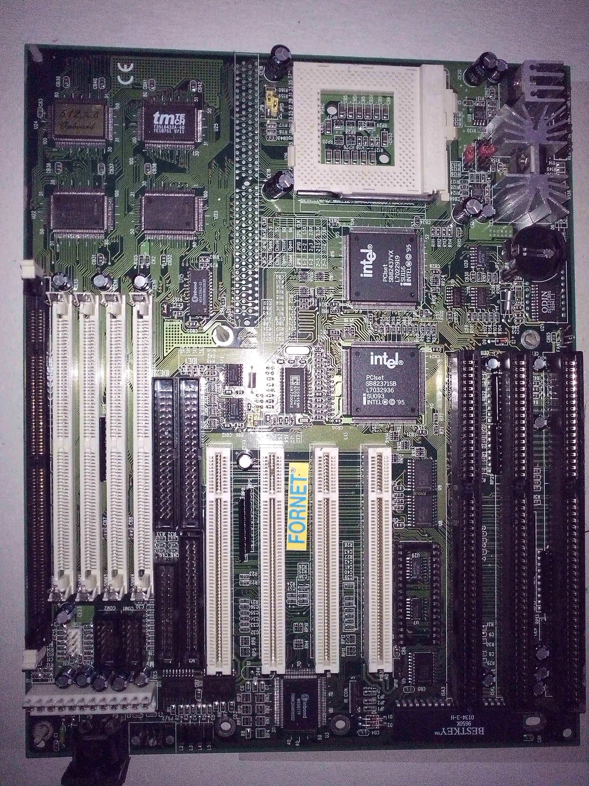

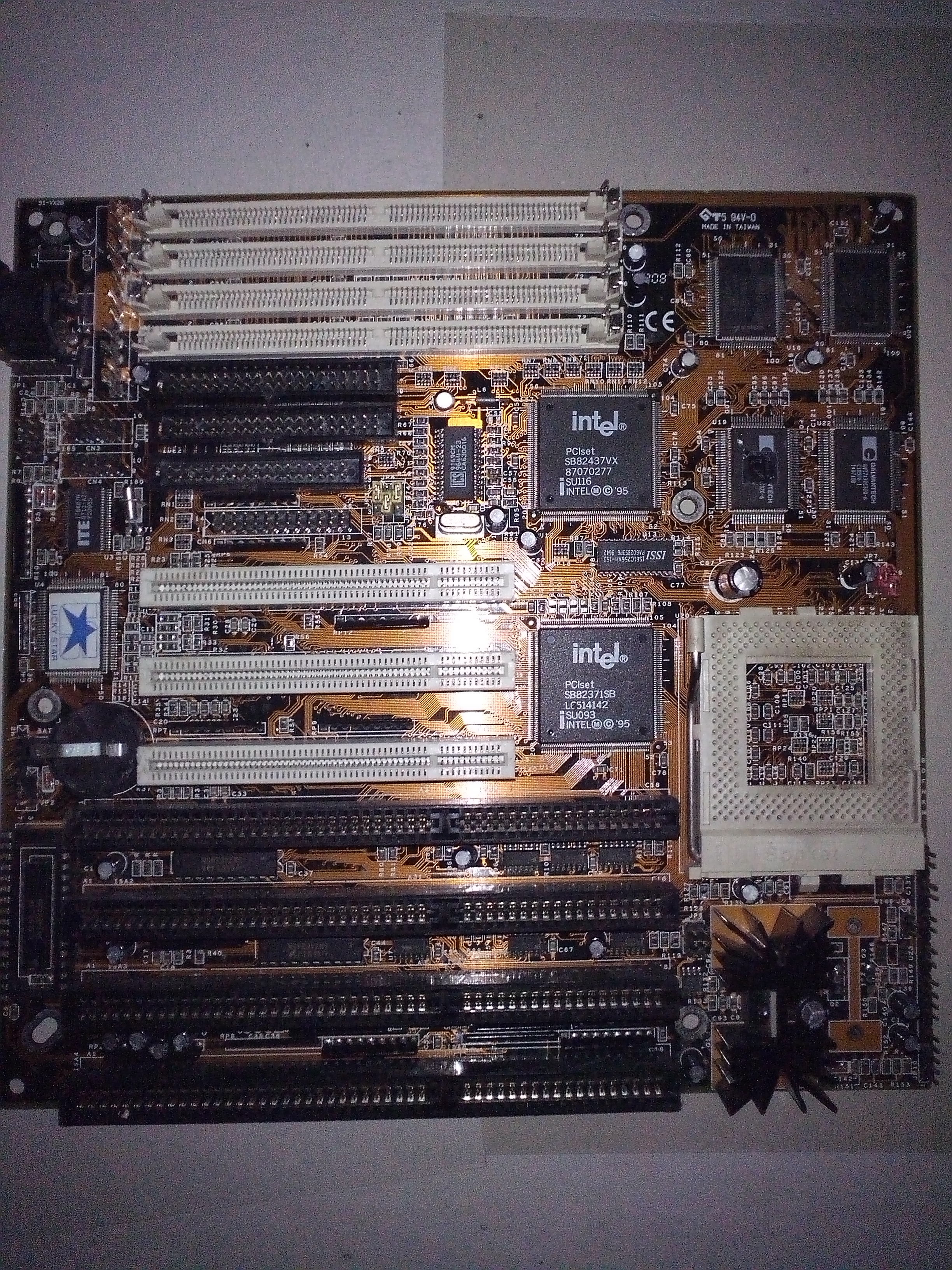

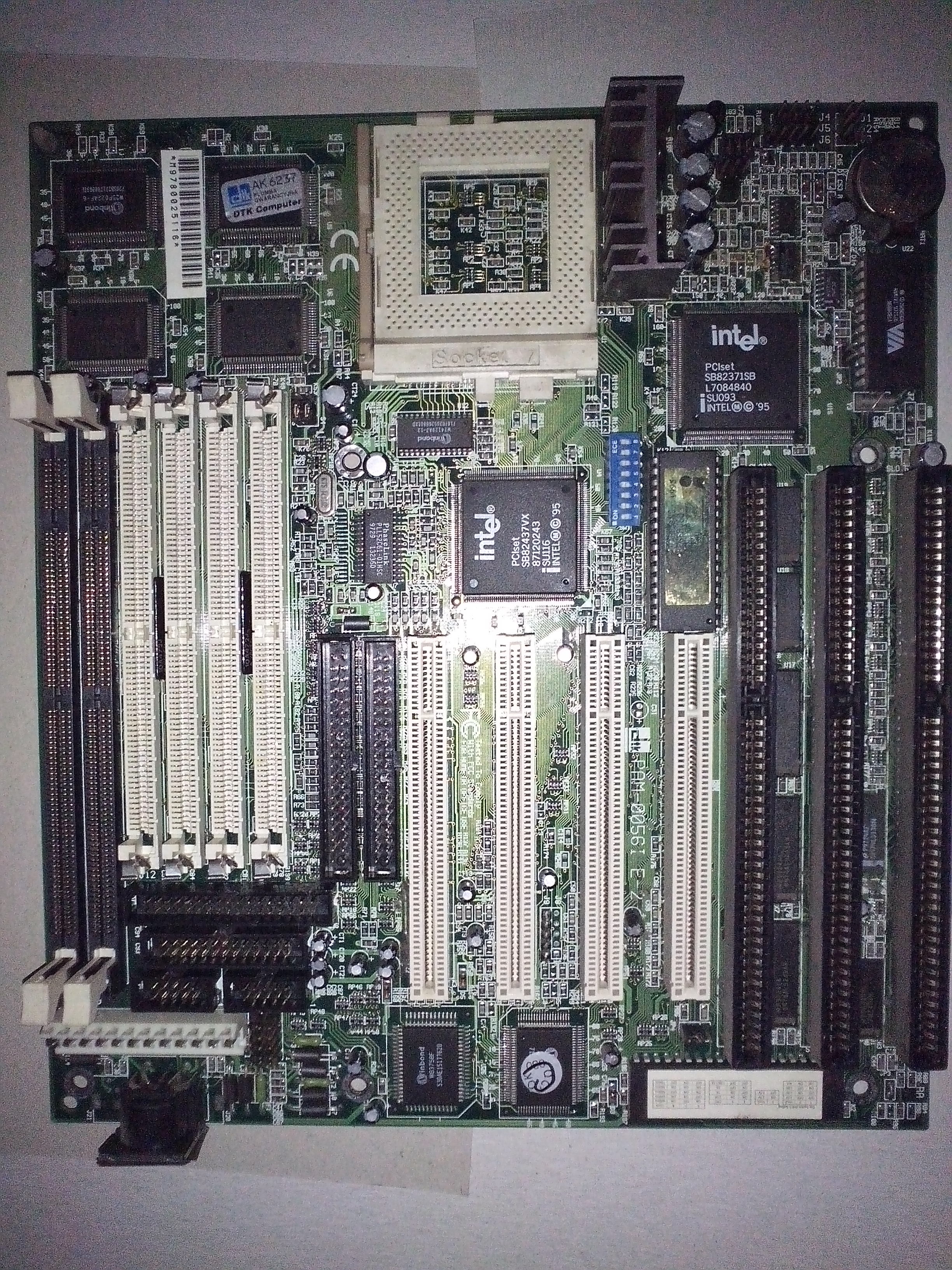

    Trzecie zdjęcie to będzie to.
    Co do reszty, obejrzyj je dokładnie z obu stron, czasem były znakowane na rewersie. Generalnie są to płyty pod Pentium 1.
    http://pl.wikipedia.org/wiki/Socket_7
    Druga płyta wygląda mi na Socket 6 (czyli 486), dość rzadko spotykane.
    http://pl.wikipedia.org/wiki/Socket_6
    Za to pierwsze dzięki wielkie, pozostały jeszcze 3 :)
    A ta na Socket 6, to nie Socket 6, tylko Socket 3 (Przynajmniej tak jest napisane)
    Edit: Na rewersach nic nie ma :(

    Co do 3-ciego zdjęcia, zwyciężył hurraoptymizm - płyta na zdjęciu to wersja E2, więc różni się m.in. slotami pamięci, jak również innymi szczegółami. Tym niemniej pozwala to zorientować się mniej-więcej co do możliwości płyty

    Zasilacz możesz spróbować zastąpić ATX: https://www.elektroda.pl/rtvforum/topic301280.html
    Klawiatura PS/2 powinna działać po odpowiednim podpięciu: http://pinouts.ru/InputCables/MiniDinToDinKeyboard_pinout.shtml
    Dysk twardy ci niepotrzebny, wystarczy stacja FDD ;) (brzmi jak marketing wczesnych lat 80-tych :D).
    Mysz niestety musisz znaleźć na port szeregowy, przy czym niektóre PS/2 również obsługiwały protokół szeregowy: http://pinouts.ru/Inputs/PS2Mouse_pinout.shtml
    Przejdź się po lokalnych serwisach komputerowych, ludzie czasem dziwne rzeczy przechowują ;). Podobnie sprawa tyczy się starych śledzi z wyjściami COM/LPT, a czasem i PS/2.
    Na płycie ze zdjęcia nr 1 widzę header USB, być może będzie w stanie obsłużyć klawiaturę/mysz.

    W którym miejscu jest ten header USB? Bo nie widzę?

    Pomiędzy gniazdem zasilania i slotami pamięci, zaraz obok złącz COM, białe złącze oznaczone USB1 :)
    Połączenie proponuję wykonać jak najkrótszym kablem, oczywiście bez żadnych hubów USB itp.
