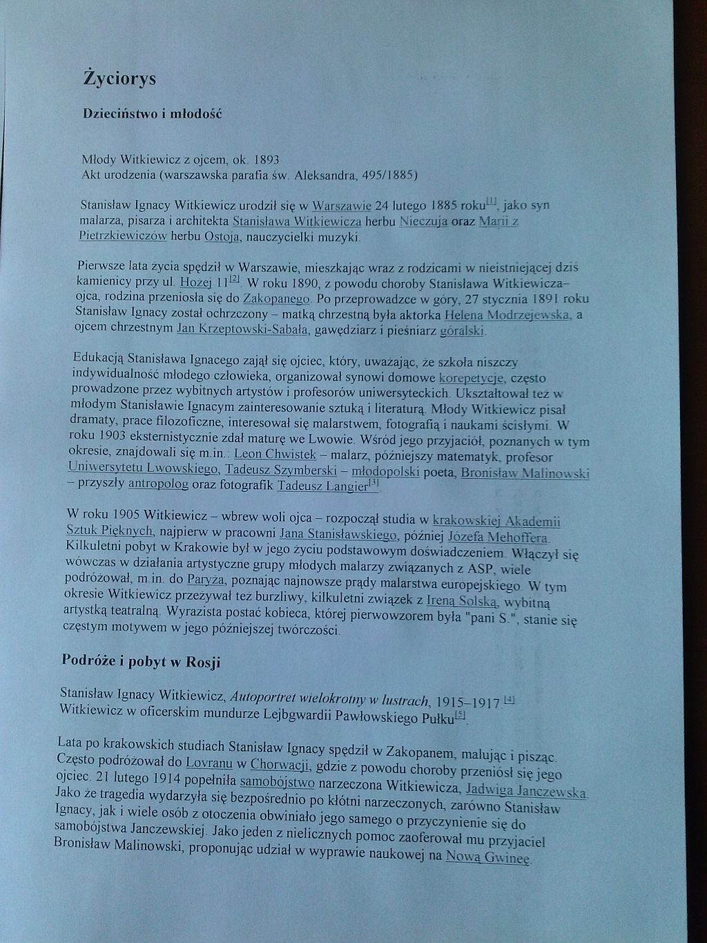

    Drukarka ma niewielki przebieg ok 100 stron , toner oryginalny proszek nie dosypywany, poniżej zdjęcia i jeszcze jedno toner na kartkach można łatwo rozmazać palcem nawet po 15 minutach.
    Brother hl-1112e - Brudzi kartki co z tym zrobić ? Brother hl-1112e - Brudzi kartki co z tym zrobić ? Brother hl-1112e - Brudzi kartki co z tym zrobić ?

    • Brother hl-1112e - Brudzi kartki co z tym zrobić ? DSC_0188_1_.JPG (589.25 KB) Musisz być zalogowany, aby pobrać ten załącznik.

    czy mam w trakcie drukowania otworzyć drukarkę ? tylko kiedy ? i jak bardzo będzie to widoczne? czy odległość pomiędzy nadrukiem a utrwalaniem jest duża ? będzie jakiś pasek nadruku nieutrwalony ? czy cała kartka ?
  • #19 15164993
  • #20 15166339
    peet_peet
    Posty: 40
    Ocena: 38
    No więc efekt jest taki jak na zdjęciu. Fragment przed grzałką jest podatny na rozmazywanie ale jest czysty. Dalej druk jest utrwalony ale brudny.
    • Brother hl-1112e - Brudzi kartki co z tym zrobić ? DSC_0190.JPG (411.54 KB) Musisz być zalogowany, aby pobrać ten załącznik.
