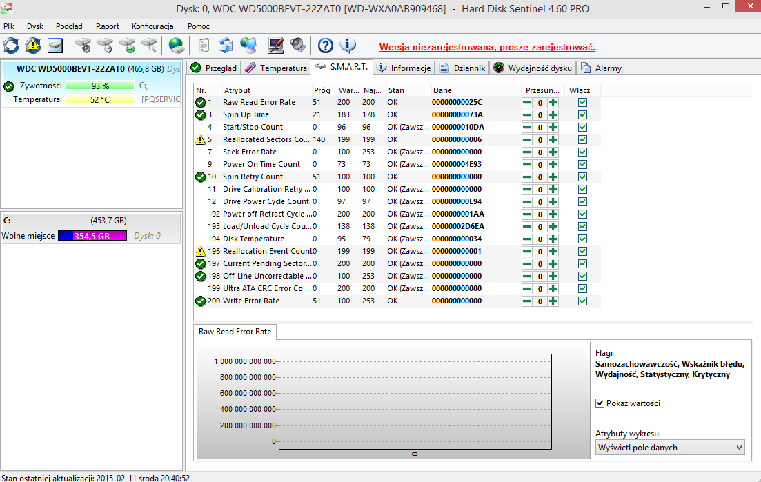

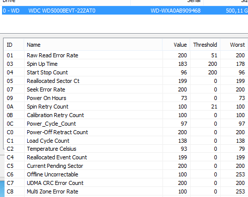

    Podaj SMART dysku. Dokupienie pamięci RAM nic nie da. Ten dysk trochę gorący. Prawie 60st. dosyć sporo.

    Przede wszystkim pokaż SMART dysku:
    www.hdsentinel.com
    eme151 napisał:
    robię format raz na 3-5 miesięcy
    Słucham?? Ja od pięciu lat nie miałem takiej potrzeby.

    Prosiłem o SMART z HD Sentinel a nie o ocenzurowany fragment z jakiegoś-tam programu!
    Według niego to dysk nadaje się jedynie do utylizacji. Zatem nie dziwię się, że go w kółko musisz formatować.

    Dysk relokuje sektory i ma bardzo gorąco. Nie wiem w jakim kraju mieszkasz że masz takie temperatury ale to nie jest zdrowe dla HDD. Rozumiem że to laptop ale mój dysk laptopowy w upalne lata dobija do 55 stopni, obecnie utrzymuje około 40-42 a pracuje już z 6 godzin.
    Czy obudowa laptopa nie jest ciepła/gorąca?

    Dysk będziesz musiał wymienić prędzej czy później. Póki co może służy jako magazyn mniej istotnych danych. Na dysk systemowy już się nie nadaje.
