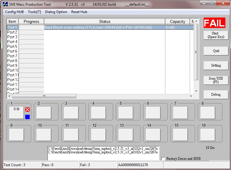

Posiadam pendrive: Adata UV150.
Niestety przestał działać, windows czasem go widzi jako dysk ale nie da się sformatować.
Program CleanEasy widzi poniższe dane:
Logical drive : I:\ Capacity: 0.0G
Device ID : VID = 090C PID = 3267
Device SN :
Device version : 1000
Device vendor : SMI
Device model : USB MEMORY BAR
Protocol : USB2.0
Max power : 500mA
Partition type : Device active :
Aligned state : Misaligned
Controller : SMI
Controller model: SM3267AB S
Flash Vendor : Intel, Type: MLC, Single channel
Flash ID : 8984643C
Score : 53 (Normal Score >= 30)
Firmware : ISP NONE
Tools : http://www.upan.cc/tools/mass/SMI/
OS Version : Windows 7 Professional Service Pack 1
Update Status : The current version is the latest version!
Z strony http://adata.com/index.php?action=ss_main&page=ss_usbdiy
ściągłem odpowiedni program:
RecoverTool_M1226.exe
Ale wyskakuje mi przy próbie odtworzenia że brakuje pliku ini.
Co dalej robić bo już pomysły mi się skończyły.
