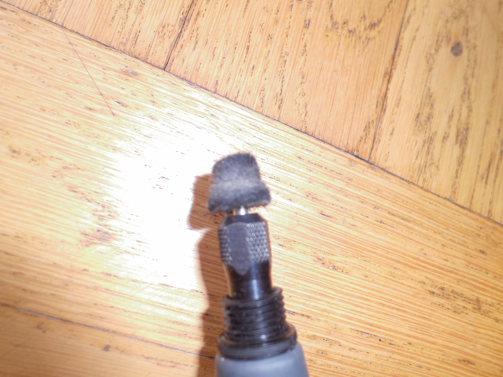

    Sprzęt do Dremel 3000, materiał-stal kwasoodporna. Poleruje to pastą Autosol do stali nierdzewnych, taką końcówką:
    Dremel 3000 - Polerowanie stali kwasoodpornej, problem z końcówką polerską
    Problem w tym że z końcówki leci włosie syfiąc wszystko naokoło. Po "akcji" z końcowki robi się coś takiego:
    Pytanie brzmi: Źle dobrana końcowka do tego typy roboty czy końcówka słabej jakości?

    Może dziwne pytanie ale , w jakim celu kolega to poleruje dla samego poprawienia efektu czystości czy w innym celu. Do polerowania ja używam tego do ręcznego i na kątówkę . Prawdopodobnie za duże obroty ma dremel .

    Poleruje na lustro. Elementy są małe więc dremel bardzo ułatwia mi sprawę. Za duże obroty? Przecież to końcowka dedykowana do dremela:)

    Czemu nie tylko po pierwsze materiał - czy ta włóknina jest do kwasówki ?
    I drugie czy nie za szybko chcesz to wypolerować (za duży nacisk).

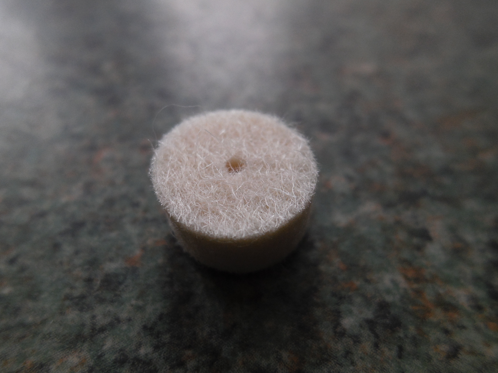

    Poszuka kolega hasła "krążek filcowy" w sklepach, na pewno mają.
    To co kolega Krzysztof pokazuje na zdjęciach, moim zdaniem jest za grube do polerki na lustro. Im drobniejszy filc tym lepsza powierzchnia.

    Tak jak Ojciec jako szlifierz poleruje stal to używa diaxa polerskiego gdzie obroty mają min 40-50 tys a zazwyczaj robi na 80 tys ale zanim to robi to metal wyprowadza kamieniem i kilkoma rodzajami papieru tutaj widzę, że się rzuciłeś na surowy metal końcówką do praktycznie ostatniego etapu polerowania. W ogóle jak chcesz to na prawdę na lustro to poszukaj jakiejś pasty diamentowej 2-5um do tego.
    Po kształcie tego co pokazałeś mam wrażenie jak byś to zjechał po krawędziach metalu tę końcówkę. Na pewno za dużo siły użyłeś
    Nie kolego , dlatego pytałem do czego ta polerka bo mogła służyć np. do oczyszczenia spawu .
    Na koniec używam krążków filcowych na wiertarce takie jak kolega pokazał i do tego specjalne pasty do wykańczania .

    Krzysztof do polerowania używasz jednej pasty a resztę wcześniej papierem ściernym na mokro wyprowadzasz, siedziałem jako dzieciak wiele lat w zakładzie szlifierskim jak ojciec pracował i nikt tam nie bawi się dwiema pastami a metale mieli na prawdę różne. Wszystko było na idealne lustro bo głównie do form wtryskowych ich praca była przeznaczona. Tak więc kamień > papier 2-3 rodzaje > dobra pasta polerska i filc na max obrotach i najważniejsze delikatnie, dremel ma moc ale jest to mało dokładna maszynka taka lepiej ubrana chińszczyzna i potrafi zarysować detal bardzo łatwo
