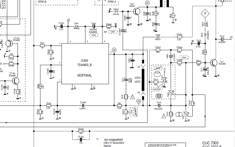

    Witam, mam problem z powyższym telewizorkiem, zwężony obraz jak na zdjęciu, dźwięk jest poprawny. Dzieje się tak zarówno na antenie analogowej jak i na złączu EURO. Może ktoś miał podobne zjawisko w tym modelu i pragnie się podzielić spostrzeżeniami jakie wymienić komponenty. Mam przed sobą schemat, ale i tak nic mi on nie mówi co pomierzyć.

    Układ odchylania pionowego, a konkretnie kondensator w nim.
    Na początek.

    O ile mój schemat pasuje, to wymień kondensatory elektrolityczne z tego obrazka.
    Grundig P 37-830/4 text - zwężony obraz, dźwięk OK, co wymienić?
    A jak nie, to kolega wyżej napisał.

    Kondensatorki ze schematu wymienione, niestety nie przyniosły pozytywnego rezultatu.
    Zagłębiam się dalej w poszukiwaniu usterki, i czekam na dalsze wskazówki.
    Dziękuję za pomoc
    Wymieniłem TDA3653B i obraz jest wyświetlany poprawnie.
