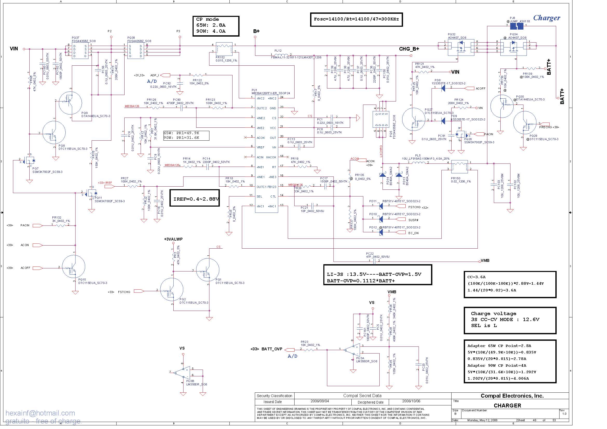

    Mam w Lenovo N500 takowy układ i chciałbym się upewnić czy jest niesprawny ponieważ podejrzewam jego uszkodzenie. Jakie kryteria musi spełniać żeby być sprawny? Pomoże ktoś?
    Schemat:
    • Układ DC/DC MB39A126 - jak sprawdzić czy sprawny? Charging.jpg (346.57 KB) Musisz być zalogowany, aby pobrać ten załącznik.

    Nie za bardzo wiem czego tam szukać.. Jestem początkujący, nie chodzę do żadnego technikum elektronicznego ani nie miałem okazji pracować w serwisie laptopów więc liczyłem, że ktoś podpowie mi jak działa ten układ i czy to jego wina, że mam takie anomalia zasilania. Mierząc wszystkie nóżki układu uzyskałem takie napięcia:
    24 - 9-14V
    21 - 9-14V
    20 - 9-14V
    19 - 9-14V
    1 - 9-14V
    Reszta nóżek - 0V
    Jeśli to nie przez niego mam takie wahania to przez co? Proszę o pomoc

    Lenovo N500 to platforma Compal LA-4212P rev.?
    Po pierwsze masz mieć АСОК (pin.5 MB39A126)
    Poatrz w datasheet
    Kontroler KBC KB926QF C0 dostaje info. z wewnętrz. kontrolera baterii info. o stopniu jej naładowania po szynie SMBus * pamiętaj , że to Leonovo
    - dotyczy to czy Aku orginał (swój czy obcy), taki swoisty algortm rozpoznawania stanu Aku( data produkcji , pojemności lub jej stopień nałądowania (FCC) czy np. 30% czy 79%, i tam takie bla bla)
    Na pocz. sprawdz swoja baterię / lub podłóz nową _dobra!
    ___________________
    Jeśli przy pracy na zasilaczu brak ACOK, zaś przy pracy na Aku syg. ACOK skacze np. do 2-3V to
    - podłacz tylko AKU , zewrzyj ACOK na "masę" i zobacz czy laptop ładuje >> wtedy problem w KBC ( z niej idzie syg. IREF)
    • MB___A125.pdf (279.74 KB) Musisz być zalogowany, aby pobrać ten załącznik.

    Dokładnie LA-4212P rev.2. Dzięki za odpowiedź :) Zaraz posprawdzam i dam znać.
    Więc akumulator z tego co mówi właściciel laptopa był już totalnym wrakiem. Trzymał 5min więc pewnie teraz jest na wyczerpany. Na podłączonym zasilaczu ACOK = 0V, a na samym aku skacze do 0.3V. Po zwarciu ACOK do masy na samym podłączonym aku nic się nie dzieje. Być może przez słabą baterię. Nie wiem czy uda mi się załatwić nową.
