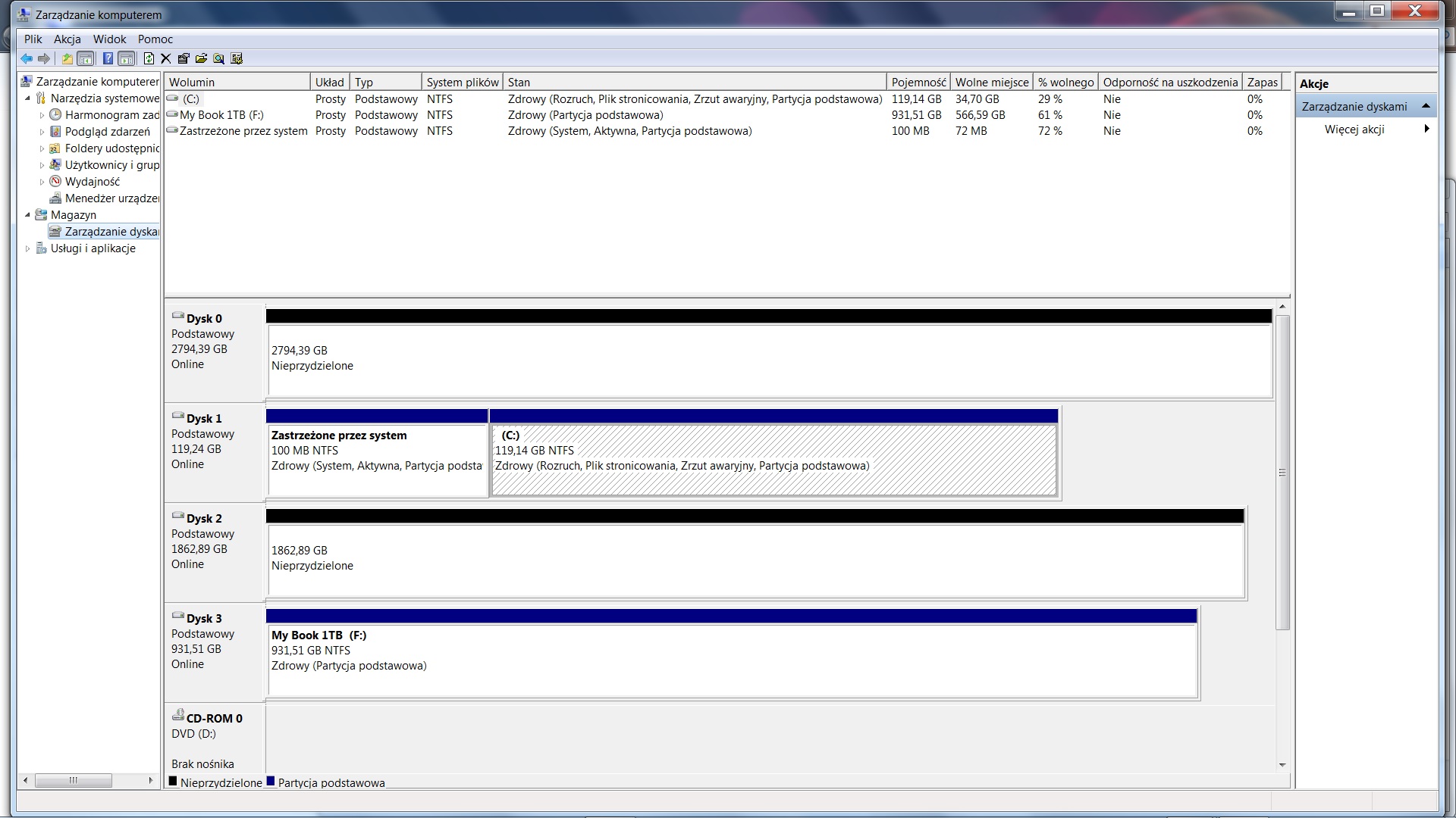

    Posiadam dyski zewnętrzne z serii WD My Book, 1TB, 2TB i 3TB.
    Wyciągnąłem je z obudowy i zamontowałem do komputera.
    Problem polega na tym że na 2 i 3 w zarządzaniu dyskami jest komunikat "nieprzydzielone miejsce". Chciałbym nadmienić, że wszystkie dyski były pełne.
    Czy jest jakaś szansa na to, że dane na tych dyskach będą widoczne nie formatując ich?

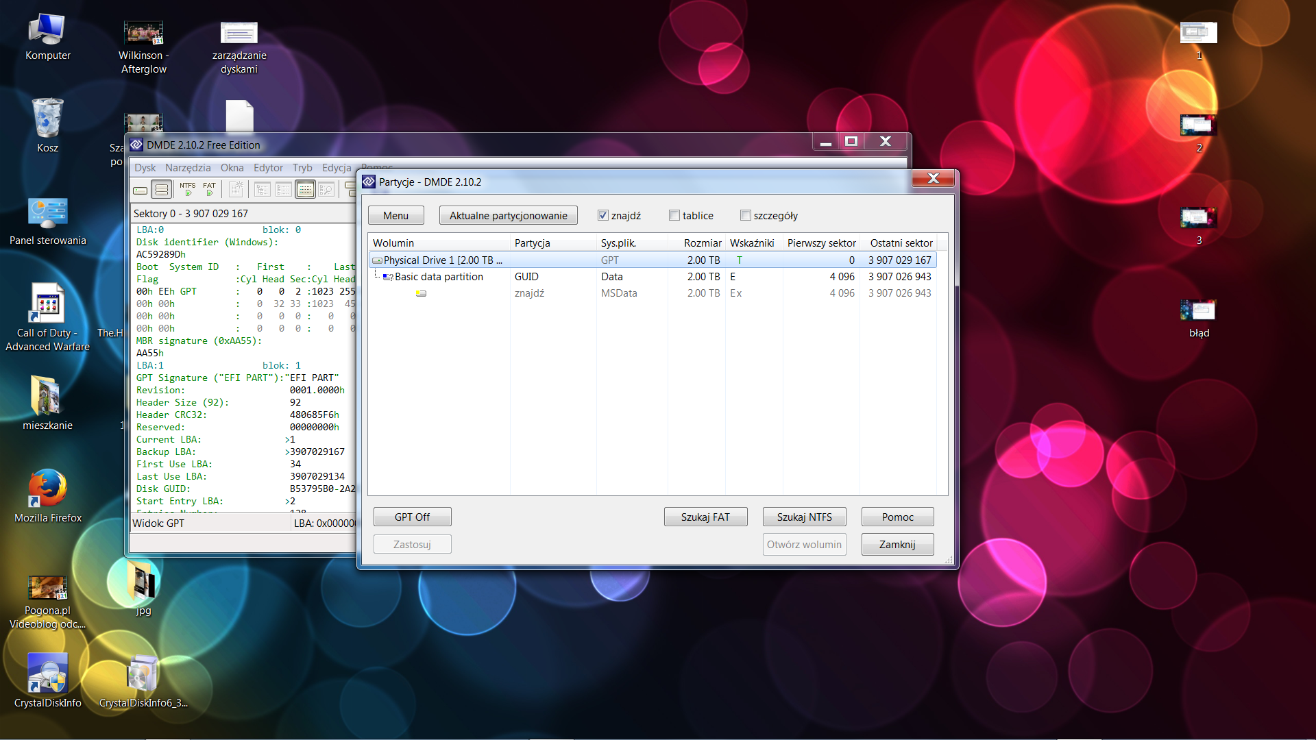

    Mam nadzieję, że wsadziłeś dysk do tej obudowy jak oryginalnie w niej siedział.
    Wrzuć pierwsze sektory z DMDE i obrazek okna Partycje.

  • #7 14461692
    spirolo
    Posty: 13
    Wyjmowałem dyski bo zamówiłem kolejny z serii WD "Green" tym razem 4TB oraz obudowę serwerową w której chciałem je wszystkie umieścić
    Nieprzydzielone miejsce po wyjęciu HDD z kieszeni.
    Pierwsze sektory od 0 do 2048

    Zaznacz Physical... - [GPT Off], zaznacz My Book 3TB [Wstaw] jako podst. (GPT), [Zastosuj] i zapisz gdzieś w trakcie backup akt. partycjonowania.

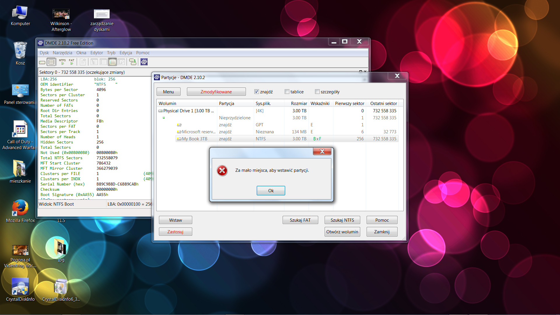

    Faktycznie, wstaw jako podstawowa MBR a wcześniej możesz jeszcze kontrolnie dać [Otwórz wolumin] co by zobaczyć orientacyjnie np. foldery/pliki w głównym katalogu.
    Chyba masz nadpisany koniec partycji kopią GPT - wskazuje na to uszkodzona kopia bootsektora, mapa klastrów podpowie czy a jak tak - co jest uszkodzone.

    Przy otwartym woluminie wszystkie pliki i foldery są widoczne. :) Czy można je z takiego poziomu odzyskać?
    W jaki sposób mogę wysłać do analizy taką kopie klastrów?

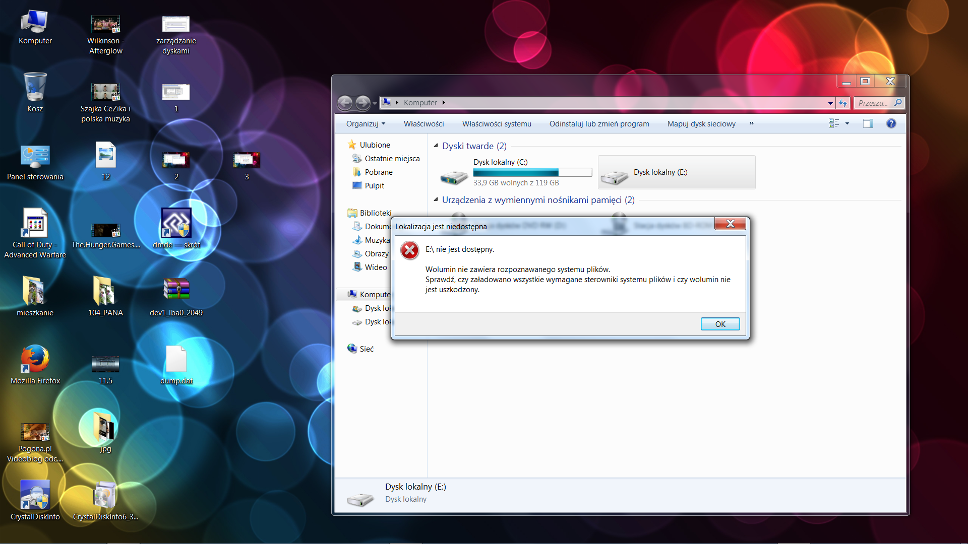

    Po ostatnich zmianach opisanych WojtasJD system plików zmienił się w Windowsie na RAW a pod linuxem nie widać żadnych danych. Ma ktoś jeszcze jakiś pomysł ? czy np. po formacie tych dysków i przywróceniu im prawidłowych partycji będzie jeszcze możliwość odzyskania ich programem DMDE ?

    Niestety nie działa mi teraz polecenie "otwórz wolumin" w programie DMDE więc powoli trace nadzieje na odzyskanie jakichkolwiek danych w jakikolwiek sposób :/

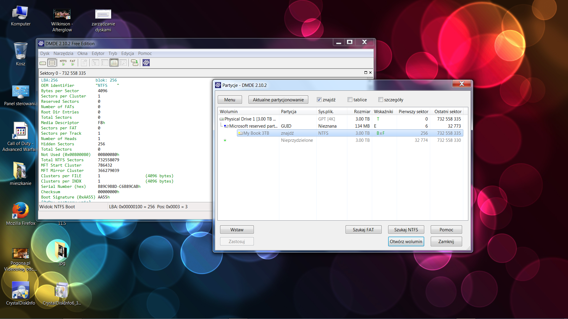

    Jak to nie działa? Pokaż aktualny screen z DMDE z widoku okna partycje dla tego dysku.

    Czemu teraz dysk ma 2TB, a nie 3TB, nie pomyliłeś czegoś? Dysk jest w tej obudowie co poprzednio, jak dane były widoczne?

    Wszystko jest tak, jak było wcześniej, tylko postanowiłem przetestować to, co mi napisał @WojtasJD, najpierw na dysku 2 TB, na którym mam mniej ważne dane. Jeśli by się to udało to chciałem to zrobić na 3TB dysku (na nim dalej widzę dane i będę je chyba odzyskiwał tym programem - opcja najbezpieczniejsza). Dane wcześniej były widoczne jak dysk miał miejsce "nieprzydzielone". Aktualnie ma format RAW.

    Wszystko ok, ale chodzi o to, że zajmijmy się każdym dyskiem osobno. Nie każdy dysk to taki sam przypadek i do każdego dysku procedura do wykonania w DMDE może być inna. Dlatego wspomniałem o tym, że dyski mają inną pojemność. Jeśli po wstawieniu partycji w DMDE dla dysku 3TB dane Windows widzi jako RAW, a linux też nie widzi danych, to np. za pomocą DMDE należy je odzyskiwać. Dla tego dysku procedura była by już inna. Nie widać tu bowiem żadnych partycji możliwych do wstawienia.
