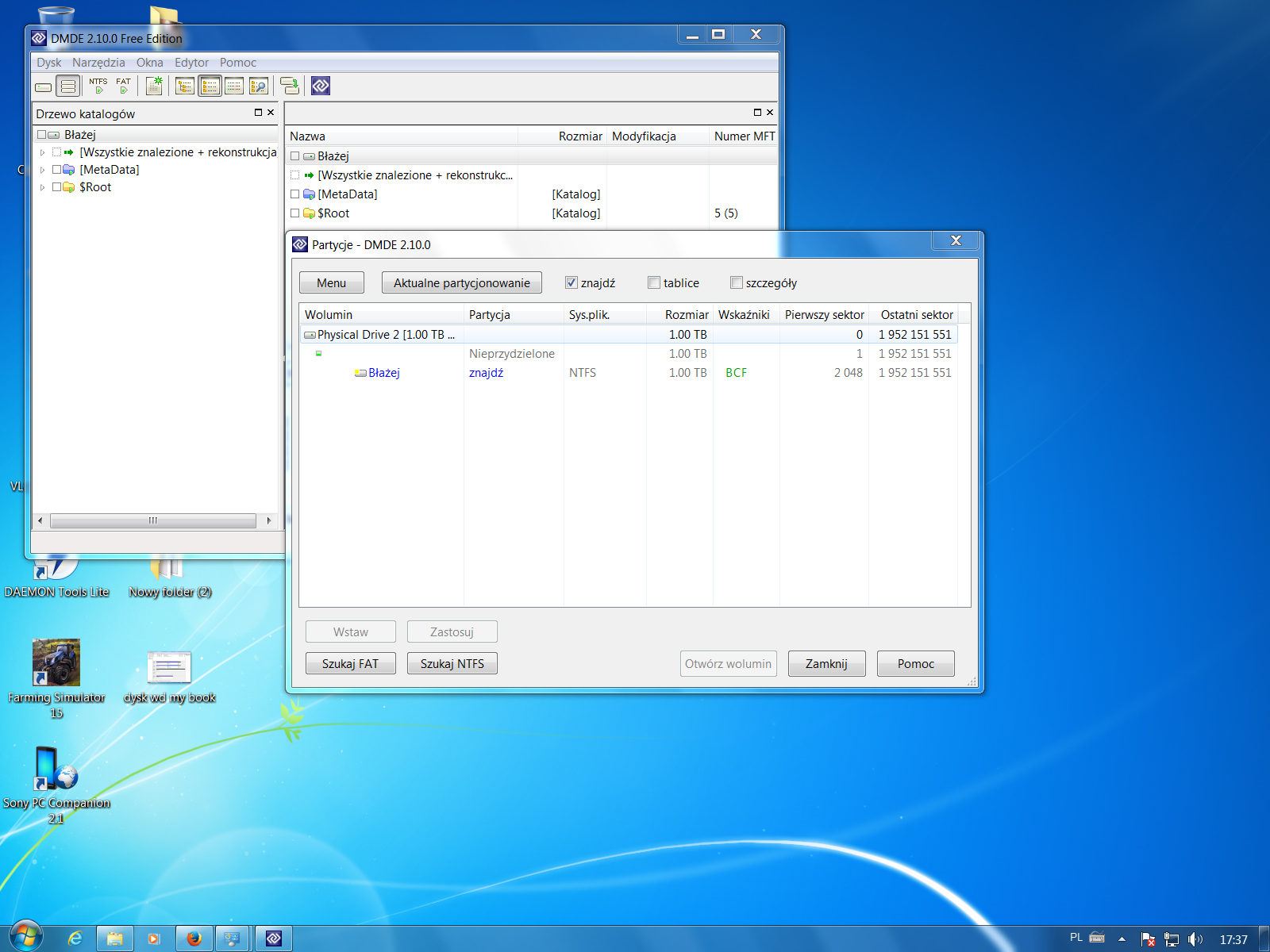

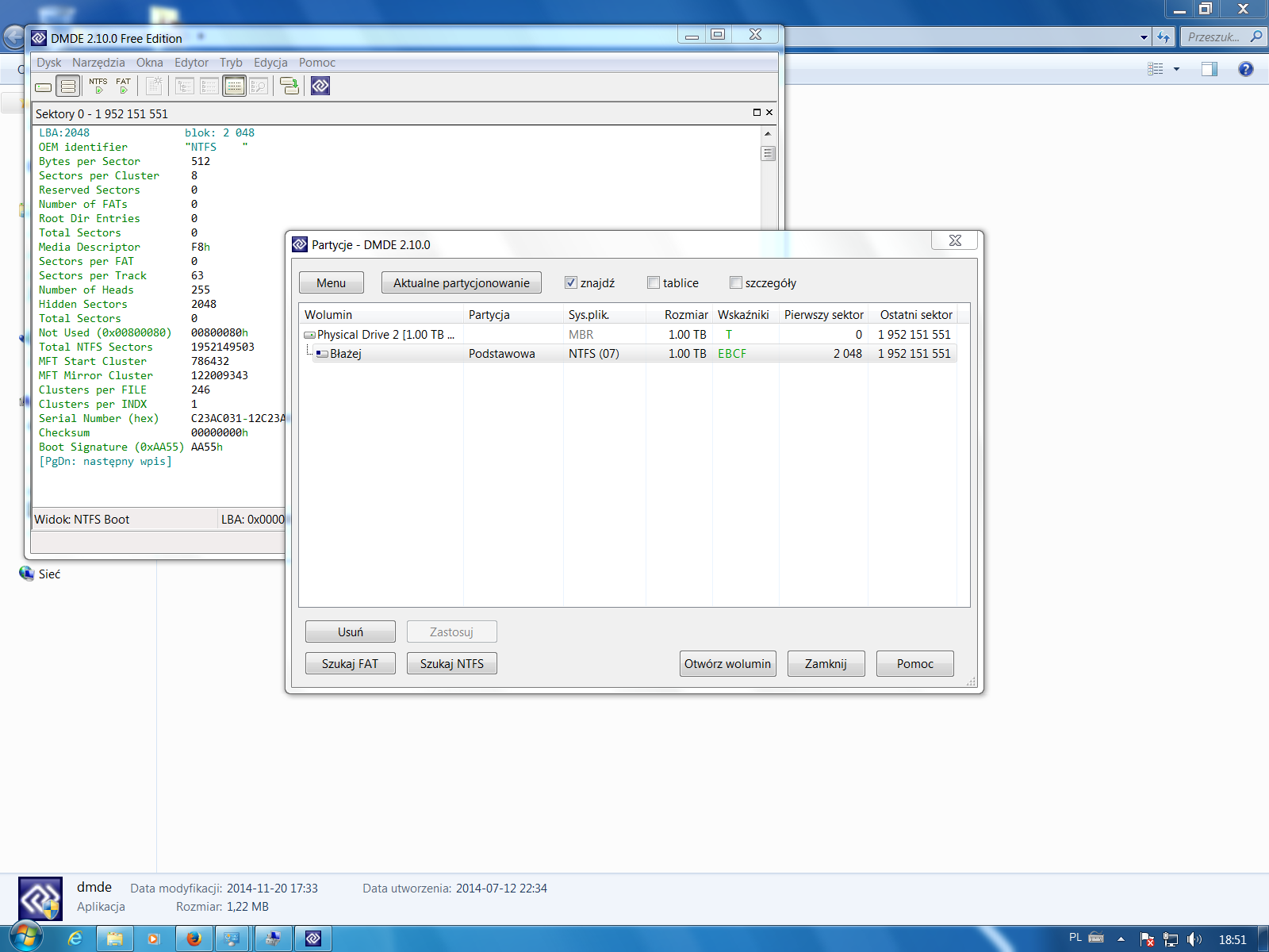

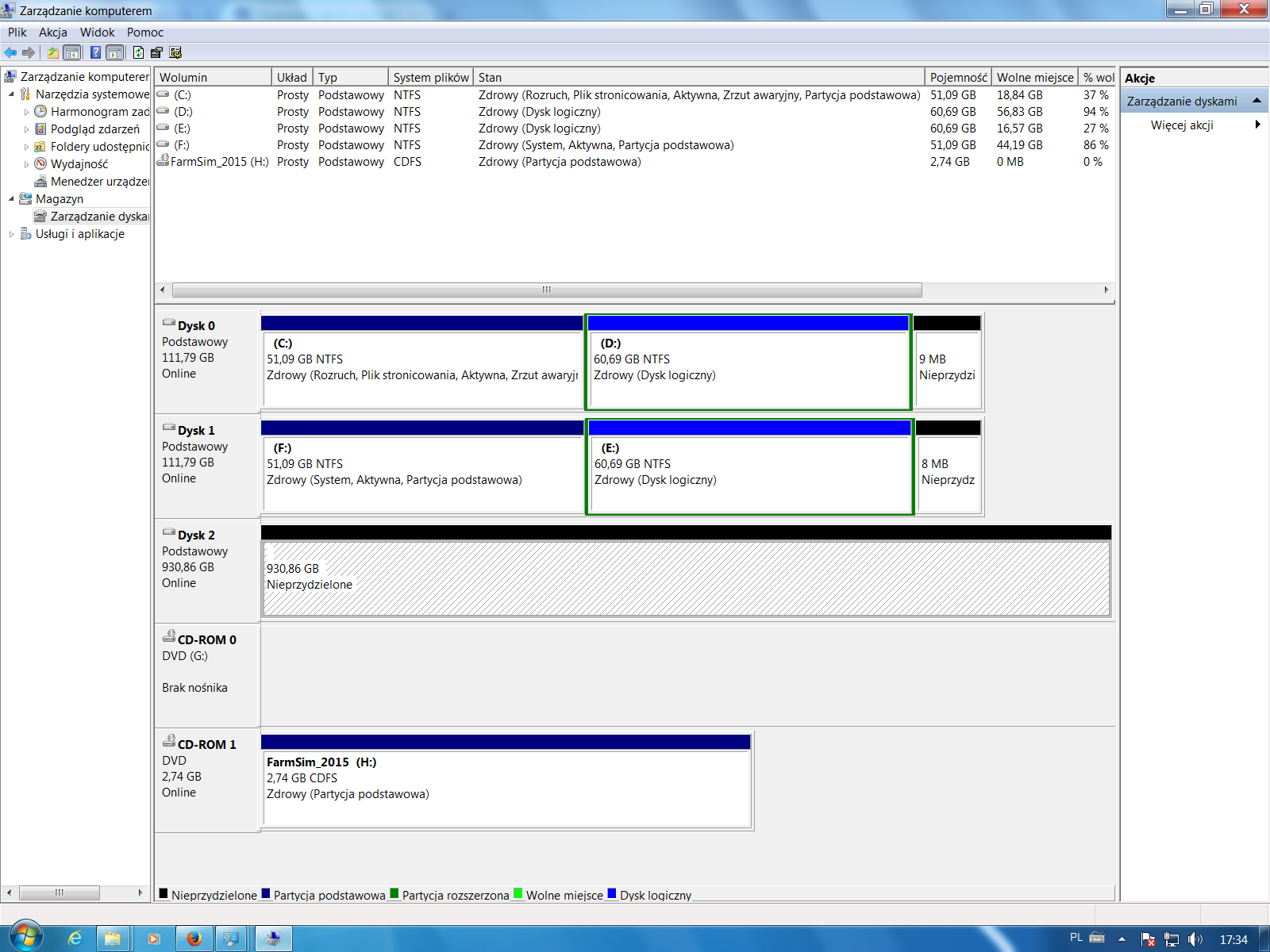

Użytkownik zgłosił problem z dyskiem WD My Book 1TB, który po zainicjowaniu w innej kieszeni nie był wykrywany w systemie Windows, a jedynie w zarządzaniu dyskami. Użytkownik potrzebował pomocy w odzyskaniu danych. W odpowiedziach zasugerowano użycie programu DMDE do przywrócenia partycji oraz sprawdzenie dysku pod systemem Linux, który mógłby umożliwić dostęp do danych. Po kilku próbach użytkownik zdołał uzyskać dostęp do dysku pod Windows, co pozwoliło na kopiowanie plików bez potrzeby ich odzyskiwania.
