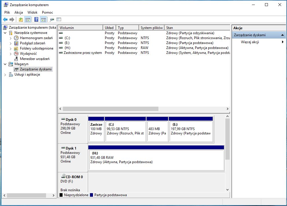

    Zamieszczam S.M.A.R.T dysku z hd tune
    WD My Book 1TB - System plików RAW, Testdisk nie wykrywa partycji po formacie
    oraz screen z obszaru zarządzanie dyskami z poziomu Windows, dysk widoczny z literą H, rozpoznawany jako zdrowy z aktywną partycją podstawową? SYstem plików RAW

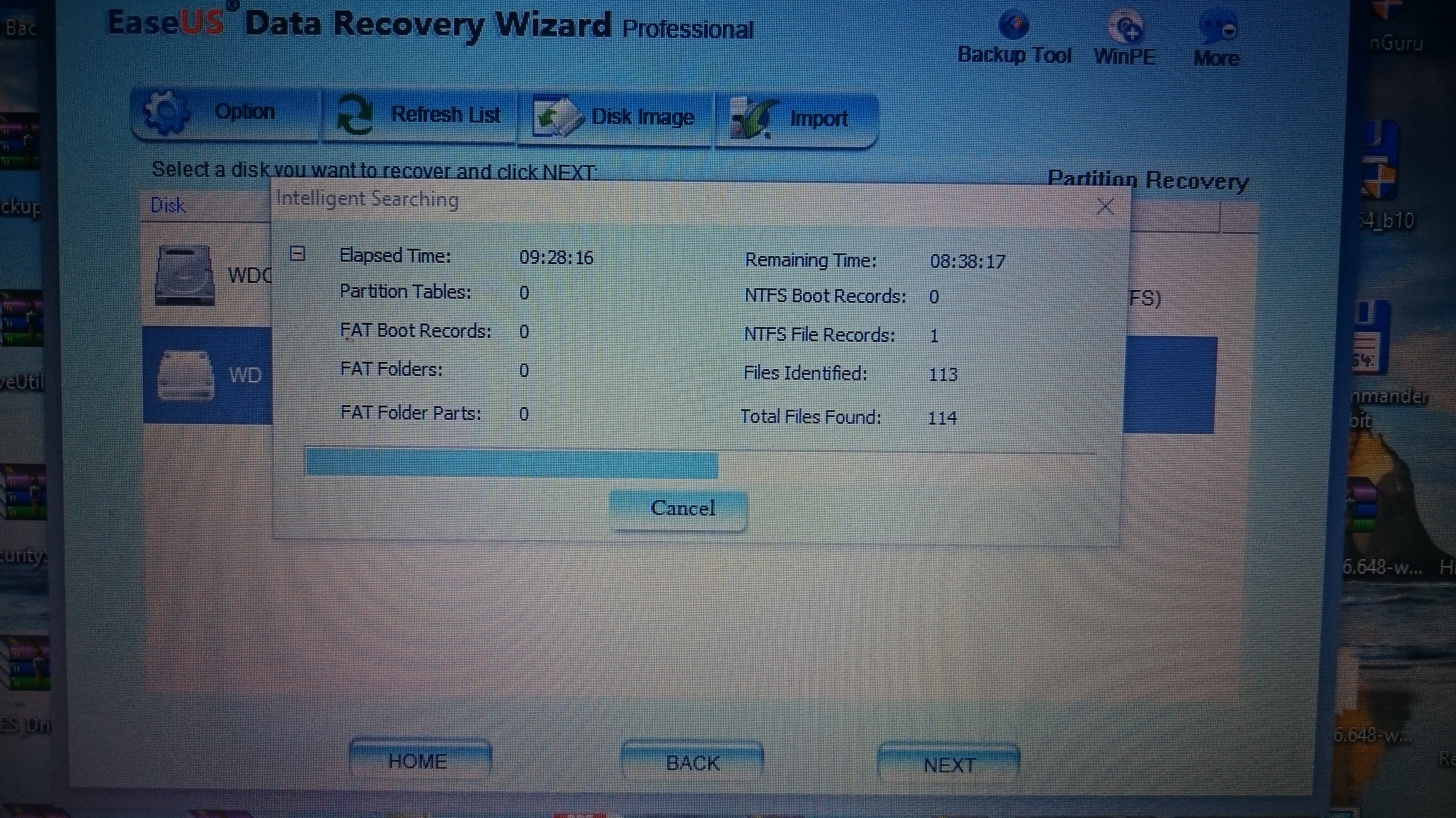

    Wracając do tematu, aktualnie jestem na etapie przywracania partycji , plików, w programie EaseUS Data recovery, a wygląda to mniej więcej tak po 9H ciągłego skanowania:

    Dmde nie widzi partycji, wyszukiwanie pogłębienie, test disk również.
    Postawiłem Ubuntu na maszynie wirtualnej i dysk jest rozpoznawany, w menadzerze widnieje z systemem plików NTFS nie RAW jak w windzie. Dodatkowo wyświetlił się monit o wpisanie hasła! Po czym niestety dysk dalej nie jest dostępny do przeglądania.
    Może ktoś pomóże coś więcej w Ubuntu?
