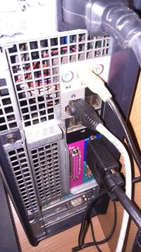

    Mamy w Firmie monitoring. Problem w tym ze komputer i rejestrator podłączam do jednego telewizora i męczy mnie przepinanie kabla vga 15 razy dziennie.
    Kupiłem przejście z vga na euro :| ale nie działa...
    Pytanie do was. Czy macie pomysł jak to podłączyć ze sobą
    Wyjścia rejestratora:
    Podłączanie komputera oraz rejestratora video monitoringu do jednego tv
    Wyjścia komputera:

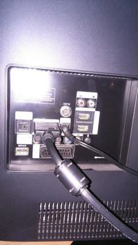

    Oraz wejścia w TV Podłączanie komputera oraz rejestratora video monitoringu do jednego tv

    Koledze potrzebny jest kabel BNC -> CINCH, taki jak na poniższym zdjęciu.
    Do kupienia np. w tym sklepie -> Link
    Kolega połączy rejestrator - gniazdo Video Out (BNC) do gniazda AV In (CINCH) z boku telewizora. Po wybraniu tego wejścia w telewizorze obraz z rejestratora powinien był być widoczny na ekranie telewizora.
    A komputer zostawić na połączeniu VGA.
