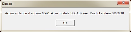

    Teraz jak po raz któryś odinstalowałem i zainstalowałem DloadX-a - wciąż ta sama wersja (1.1300), klikając na Połączenie,
    wyskoczyło mi takie okienko;
    Satel DloadX - Przestał działać - nie łączy przez ETHM-1
    Kliknąłem OK i zaczął działać.
    Także - problem rozwiązany.
