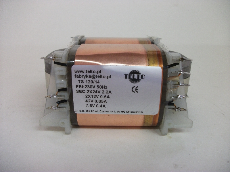

  • #17 14472078
    litwincrew
    Posty: 99
    Ocena: 24
    ZATRA TS 120/14 a takie coś?
  • #18 14474234
    zybex
    Pomocny dla użytkowników
    Posty: 15918
    Pomógł: 2094
    Ocena: 2939
    To transformator bardzo duży. Oczywiście, że się nadaje ale zapewne jego gabaryty są duże. Skoro nie chcesz "mocnego" zasilacza, to tak duży transformator jest zbyteczny. Masz w nim 2 x 24V/2,2A. Mógłbyś zatem zbudować zasilacz z napięciem symetrycznym lub z tylko dodatnim o prądzie do 4A. Z tego co wcześniej pisałeś, to taki ci nie jest potrzebny.

    Takie trafo jak napisałem mogę mieć za piwo. Zatem wykorzystam tylko jeden odczep. Czy moduł zasilacza taki jak kit A-109A będzie odpowiedni?
  • #21 14474894
    zybex
    Posty: 15918
    Pomógł: 2094
    Ocena: 2939
    Tak, taki kit będzie odpowiedni dla ciebie. Nie mniej jednak transformator jest trochę na wyrost (co nie przeszkadza) i być może w przyszłości go rozbudujesz (gdy zajdzie taka potrzeba).
