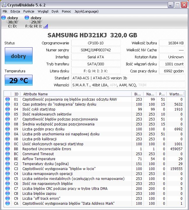

    Chciałbym się do Was zwrócić z prośbą o ocenę stanu dysku na podstawie parametrów smart... Dysk jest po zerowaniu i remapowaniu (po tym działał jeszcze około miesiąca), miał jeden sektor oczekujący... Według mnie wygląda dobrze, ale ten dysk ma zastanawiająco dużo parametrów, i takiego jeszcze nie analizowałem.
    Można na nim śmiało trzymać jakieś dane lub system operacyjny?
    Te dyski samsunga są w miarę godne zaufania?

    Wykonałbym jeszcze skan powierzchni tego dysku, kiedyś wartość przeliczona atrybutu 01 spadła do 99, co sugeruje, że wystąpiły kłopoty z odczytem. Być może miało to miejsce, gdy dysk miał kłopoty i przeszedł procedurę naprawczą, niemniej nie zaszkodzi sprawdzić.

    Skan powierzchni po remapowaniu (MHDD) nie wykazał niczego niepokojącego, żadnych UNC, ABRT... Czasy odczytu powyżej 500mS nie występowały (zresztą chyba i powyżej 200mS też nie).
    Dziś sprawdziłem na wszelki wypadek dysk programem H2WTEST, bez błędów. W S.M.A.R.T zmieniał się tylko parametr "C3 - częstotliwość występowania błędów "w locie" " - to chyba norma? A w każdym razie któryś już dysk z rzędu mi falował na tym parametrze...

    Wartość parametru "częstotliwość występowania błędów" może się zmieniać w trakcie normalnej pracy dysku (dotyczy to dysków, w których ten parametr normalnie nie jest zerowy w przypadku braku awarii).
    Moim zdaniem z dysku można korzystać, ale warto obserwować co jakiś czas jego parametry SMART.

    Także u mnie wartość przeliczona atrybutu BB wynosi 1, a dysk działa ok.
