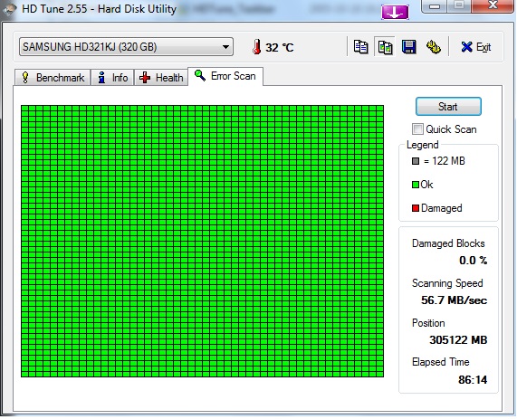

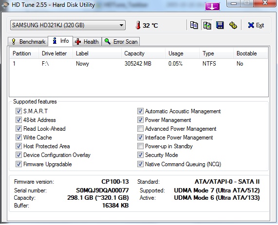

    Witam mam okazję kupić ten dysk za 40 zł .I teraz pytanie czy warto ? Bo jednak posiada 1 realokowany sektor. Czy może dysk nadaje się jedynie do kosza ?
    • Dysk Samsung HD321KJ - 1 realokowany sektor . Dysk do wymiany? hd4.jpg (109.25 KB) Musisz być zalogowany, aby pobrać ten załącznik.
    • Dysk Samsung HD321KJ - 1 realokowany sektor . Dysk do wymiany? hd3.jpg (101.47 KB) Musisz być zalogowany, aby pobrać ten załącznik.
    • Dysk Samsung HD321KJ - 1 realokowany sektor . Dysk do wymiany? hd2.jpg (107.56 KB) Musisz być zalogowany, aby pobrać ten załącznik.
    • Dysk Samsung HD321KJ - 1 realokowany sektor . Dysk do wymiany? hd1.jpg (169 KB) Musisz być zalogowany, aby pobrać ten załącznik.

    Jeśli dane są wyjątkowo cenne i nie masz kopii - do wymiany.
    Jeśli nie - skanowanie w MHDD i podaj wynik. Jak nie masz cennych danych to nawet zerowanie (usunie wszystko bezpowrotnie), skanowanie, remapowanie, sprawdzić SMART i podać na forum. Używać i za dwa tygodnie zrobić testy - jak nie będzie gorzej (nie będzie tendencji do dalszej degradacji) to można używać monitorując co kilka tygodni SMART.

    SMART jest niekompletny, nie widać wszystkich parametrów.
    Natomiast zaczynają się/dopiero się zaczną również problemy z powierzchnią dysku o czym informuje parametr (01), który dla dysków Samsung'a powinien wynosić "0". Nie będzie się zmniejszał a będzie wzrastał.

    Teraz doczytałem, że chcesz go kupić - loteria. Jak będziesz miał szczęście i nie padnie - Twój zysk, jak padnie Twoja strata. Sprzedawca raczej nie będzie go przez kilka tygodni testował...
