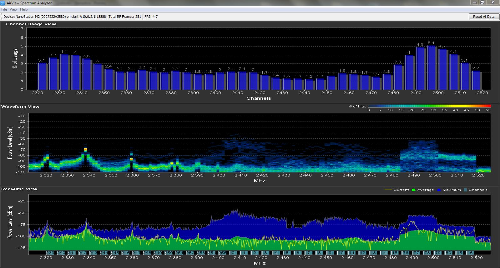

    Właśnie użyłem narzędzia AirView od Ubiquiti, żeby sprawdzić co w powietrzu piszczy. Dokonałem ciekawego odkrycia, tj. na kanałach 239-255 i 76-80 oprogramowanie wykryło dużą nadawaną moc. Czy ktoś się orientuje jakie urządzenia mogą nadawać w tej częstotliwości?
    Załączam zrzut ekranu z pomiaru.

    W paśmie 2,3GHz obecnie wykorzystywane są 4 bloki po 50MHz.
    Dwa przez wojsko, dwa przez UKE.
    Na 2,5GHz piracki WiMAX - Znajdują się tam pomiędzy 2500 a 2570MHz dwa bloki przeznaczone na LTE.
