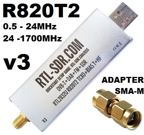

    Myślisz o takim sprzęcie?
    Dziwne sygnały na częstotliwościach 223MHz, 295MHz, 370MHz, 518MHz - LTE?
    Jeżeli jest to, to musze kiedyś na to zainwestować na testowanie sygnałów.
