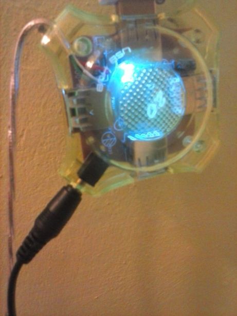

    Witam. Kupiłem hub usb 4World do pracy z routerem i internetem mobilnym, ale wydaje mi się jakby zasilacz dawał jeszcze trochę za małą moc na modem. Zasilacz jest 500 mA. Czy mogę wymienić zasilacz na powiedzmy 2A w tym hubie.
    Zdjęcie huba:
    Czy mogę użyć mocniejszego zasilacza 2A do HUB 4WORLD zamiast 500 mA?

    A co się dzieje? Zawsze można wymienić zasilacz na mocniejszy, ważne jest aby nowy zasilacz miał takie samo napięcie wyjściowe, a natężenie i tak zależne jest od rezystancji obciążenia, jest to parametr wynikowy i oznacza wartość prądu jaką można bezpiecznie pobierać z zasilacza.

    Znany problem z za słabym zasileniem modemu przez router. Bez huba modem w ogóle się nie łączył przez router z siecią Play , gdy modem podłączyłem przez huba już się łączy i przez dłuższy czas utrzymuje połączenie, ale jak jakaś faza go złapie to rozłącza się co kilkanaście minut, a czasem potrafi połączenie trwać i kilkanaście godzin. Wydaje mi się, że jest właśnie wina huba. Bym właśnie wymienił ten zasilacz na mocniejszy ale obawiam się, że hub się spali. Czy się mylę i będzie wszysko OK jak wymienię na mocniejszy? Myślę o 5V 2A.
