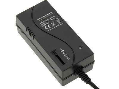

    Freddy
    Posty: 19997
    Pomógł: 1394
    Ocena: 2812
    @takpoprostu Mówisz o takim?
