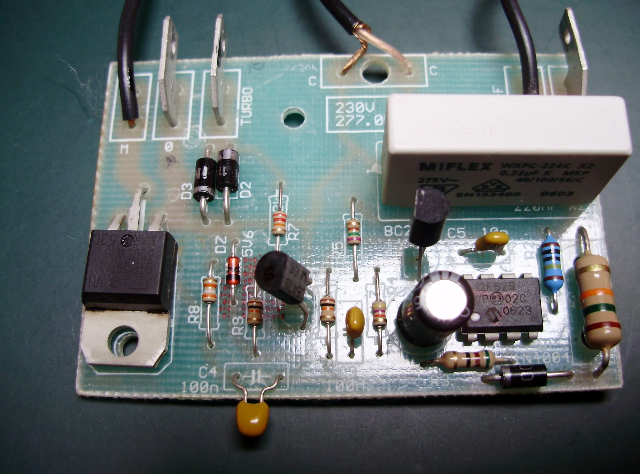

    Posiadam sokowirówkę Zelmera (Jovita) w której od pewnego momentu nie działa opcja TURBO, a dokładniej po włączeniu tej funkcji silnik pracuje z tą samą prędkością obrotową co podczas normalnej pracy. Wcześniej załączenie tej funkcji powodowało uruchomienie silnika na wysokich obrotach na kilka sekund. W środku znajduje się układ sterujący obrotami silnika - zdjęcie poniżej. Sokowirówka Zelmer Jovita - funkcja TURBO nie działa, silnik bez zmian obrotów

    Wydaje mi się, że powodem nie działania regulacji obrotów jest nie sprawny triak, na zdjęciu wyraźnie widać, że jest uszkodzony.

    Jeśli masz na myśli brunatne plamy to nie jest to powód uszkodzenia tylko zaschnięty sok. Przyznaje nie podjąłem się czyszczenia przed wykonaniem zdjęcia. Pytanie, czy jeśli ten triak byłby faktycznie uszkodzony to czy sokowirówka by działała?

    Tak, działała by, tylko nie działała by regulacja obrotów, silnik chodziłby cały czas na najwyższych lub najniższych.

    Jeżeli upewnisz się na 100%, że przełącznik jest sprawny, daj zdjęcia całej płytki, dobrej jakości z obu stron. Nie mam jej schematu, a można go zdjąć patrząc na połączenia.

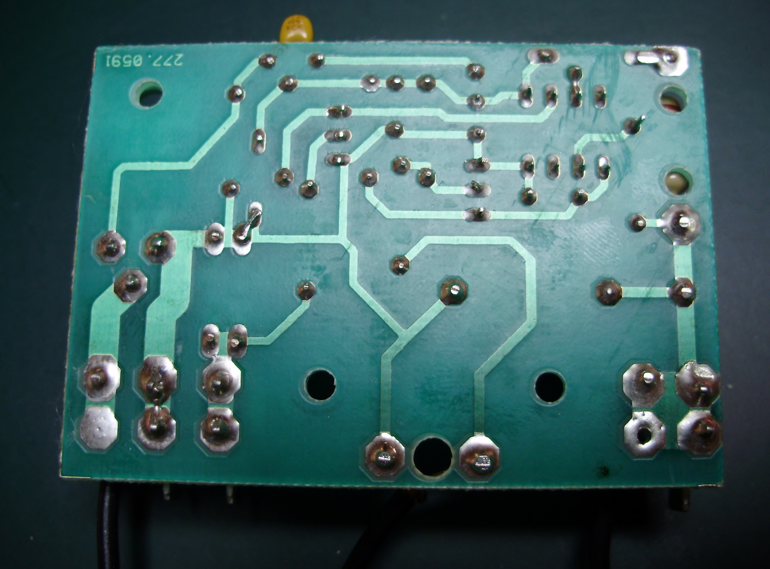

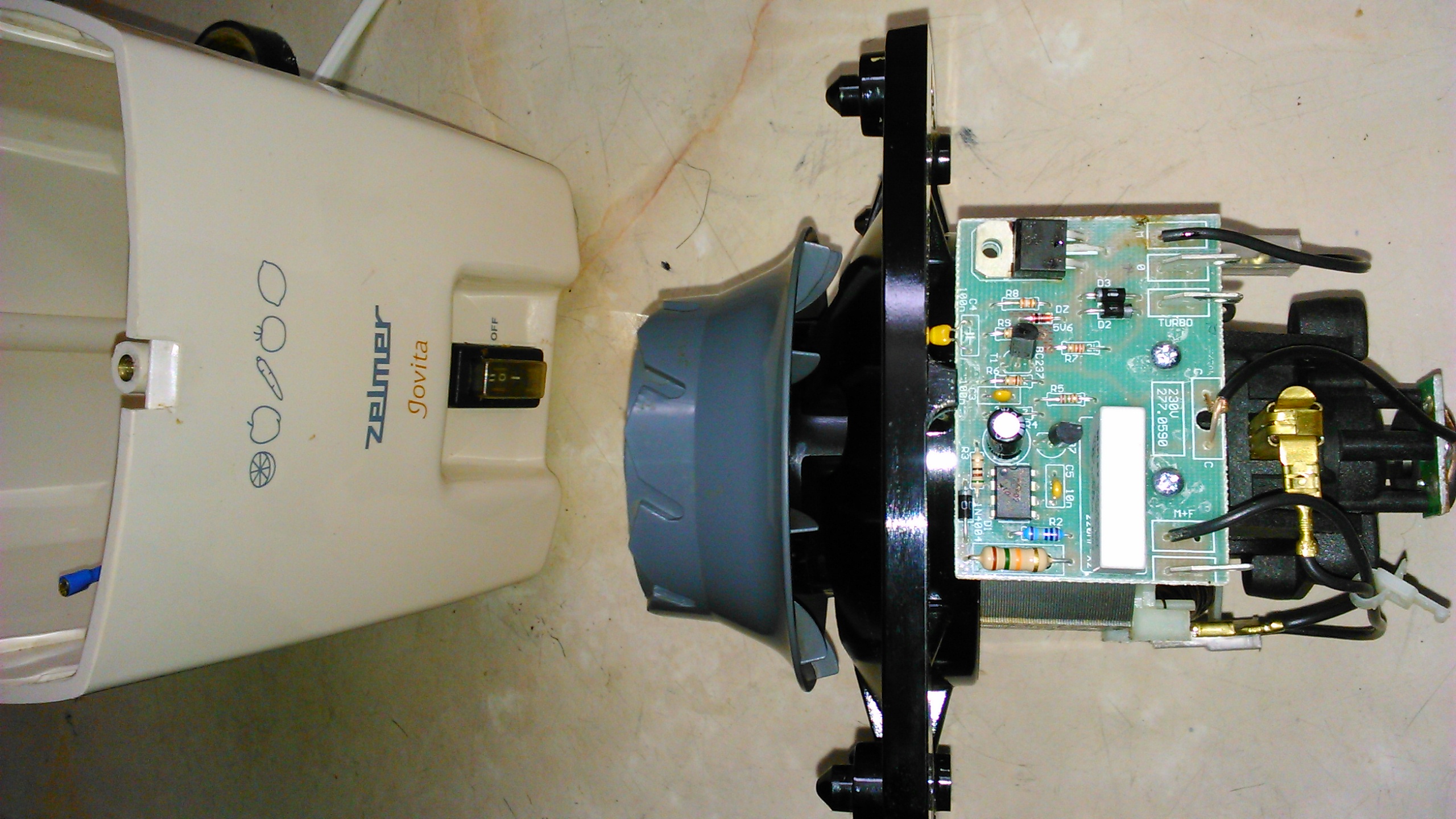

    Dzięki za zainteresowanie postaram się odpowiedzieć na wszystkie pytania. Sokowirówka posiada dwie prędkości obrotowe: "normalna" praca oraz "turbo" które działa na kilka sekund celem oczyszczenia sitka z miazgi. Sprawdziłem przełącznik i jest OK, tzn. załączając funkcję normalnej pracy silnik uruchamia się i obroty stabilizują się na nominalnej prędkości, natomiast przełączając na funkcję turbo silnik również uruchamia się na nominalnej prędkości, a powinien na kilka sekund pracować na maksymalnej prędkości. Poniżej zdjęcia.

    Zdjęcia są trochę zamazane, czy masz tam jakieś "zimne luty"?

    Zgadza się jakość zdjęć była nie najlepsza, ale mam nadzieję, że te są już OK. Sprawdziłem i wydaje mi się, że nie ma "zimnych lutów".
