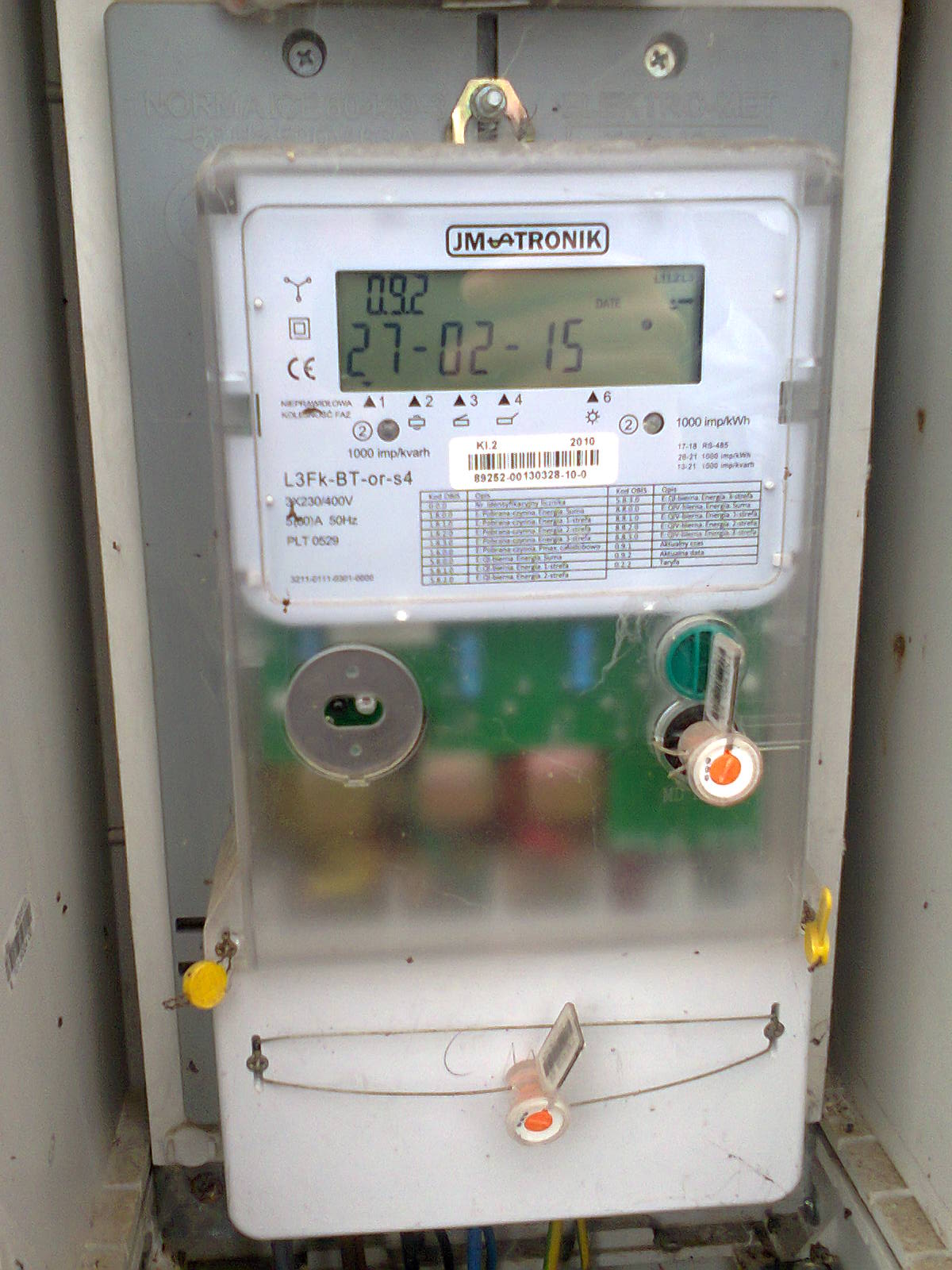

    Witam serdecznie. Mam problem z dostawcą energii. Może ktoś jest w stanie odpowiedzieć mi na pytanie jak to jest możliwe ze średnie zużycie energii ze wszystkich moich poprzednich rachunków waha się w granicach 18 do 35 kWh a ostatni rachunek wykazał zużycie 957 kWh. Operator kazał przeprowadzić test 30 min. jak to nazwał, aby sprawdzić czy licznik nie jest uszkodzony. Odłączyłem wszystkie urządzenia z gniazdek na pół godziny, jak mi poradzono, i wskazania stanu licznika nic się nie zmieniły. Operator uparcie twierdzi, że licznik w takim razie jest sprawny i wszystko jest ok. Nie jest ok bo nie możliwe jest abym zużył w tym okresie rozliczeniowym tyle energii i do zapłaceni 950 zł zamiast ok. 200zł. Mam domek jednorodzinny z licznikiem marki JM TRONIK L3fk założony ok. 4 lata temu w skrzynce na dworze. Mieszkamy we dwójkę i większość dnia nie ma nas w domu.
    Ktoś ma jakieś sugestie albo rady? Proszę o pomoc będę szalenie wdzięczny.

    Opisz proszę lub daj fotki skrzynki licznikowej. Często z tymi licznikami jest tak że podczas pracy w skrajnych temperaturach po prostu przeskakuje liczydło lub pojawiają się dziwne wskazania. Problem dotyczył generalnie L3Fk-Bt-or-s4 zamkniętego w obudowie starszego typu złącza z pokrywą z plexiglasu (nie pamiętam dokładnej nazwy tych złącz). Dziwne rzeczy dzieją się także gdy bateria w liczniku kończy swój żywot. Generalnie diagnozowanie stanu jak autor opisuje nie powinno stanowić problemu. Wystarczy podłączyć laptop z oprogramowaniem i odczytać kilka okresów wstecz oraz profil zdarzeń, ale to już w gestii RE.

    wogóle to od wczorj od 18 do 9 rno dzis juz zużyłem 3 kWh. A oto zdjęcia licznika. JM TRONIK L3fk - nagły wzrost zużycia energii, jak to wyjaśnić? JM TRONIK L3fk - nagły wzrost zużycia energii, jak to wyjaśnić?

    sprawdź na rachunku jaki miałeś stan licznika a jaki masz teraz
  • #9 14483208
    Kuźniol
    Posty: 7
    Stan licznika na rachunku zgadza sie ze stanem faktycznym licznika. Na dzień 25 grudnia (pierwszy dzień nowego okresu rozliczeniowego) wynosił 2027 kWh. 19 lutego (ostatni dzień okresu rozliczeniowego) wynosił 2979 kWh. Od 19 lutego do dzisiaj jest już 3027 kWh. Jak to jest możliwe żebym w 2 miesiące zużyl tyle prądu gdzie podłączona jest tylko (nowa) lodówka i wieczorem włączony jest tv.

    Wciąż powtarzasz, że 18-35 kWh uważasz za prawidłowe, ale nie wiadomo w odniesieniu do jakiego czasu.
    Jak na razie Twoje próby zweryfikowania poprawności działania licznika są dosyć chaotyczne. Trudno ocenić, czy dokonujesz ich poprawnie a tym bardziej wykryć ewentualną wadę licznika.
    Póki co, wiemy że przy odłączonych wszystkich odbiornikach, licznik nie nalicza zużycia. OK.
    Kolejny krok - włącz tylko jeden odbiornik o znanej mocy (np. 1 kW) na czas jednej godziny i sprawdź czy wskazanie licznika zmieniło się o 1 kWh.

    Monter leń nie ustawił kolejności faz :D ale to akurat tutaj nie ma wpływu na pomiar energii.
    Jeśli autor ma jakieś wątpliwości to niech to zgłosi do RE celem zbadania licznika bądź też poprosi o pomoc elektryka który zgrubnie może sprawdzić poprawne naliczanie przez licznik.

    Odkopałem poprzednie rachunki i wynika z nich, że faktycznie pan inkasent dwukrotnie musiał się pomylić nie dopisując zera na końcu. Wszystko wskazuje na to, że jednak będzie trzeba rachunek zapłacić. Posiadam taryfę C 11. W domu mieszkamy od 7 miesięcy.
