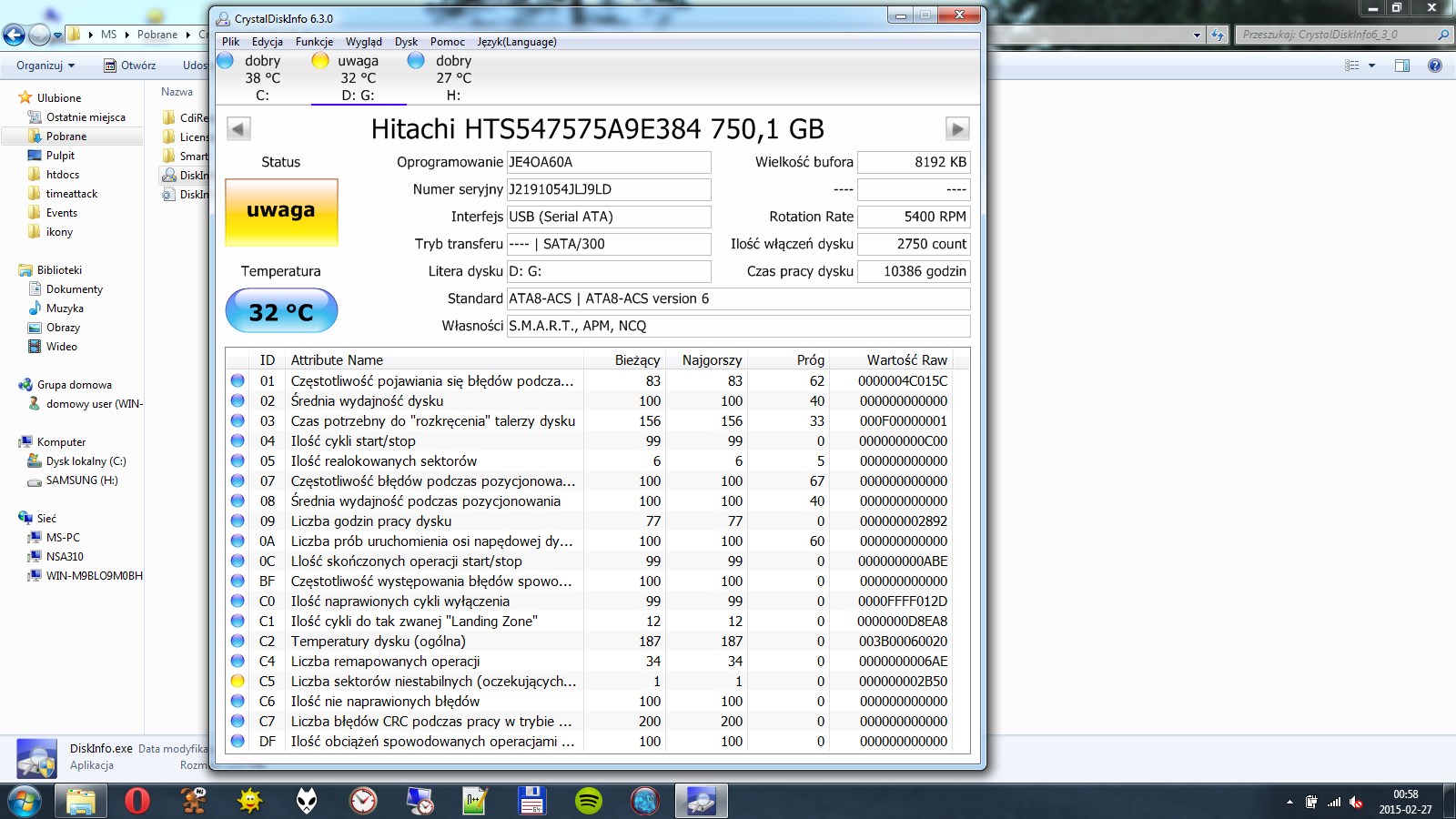

    ostatnio przypadkiem patrząc co ciekawego jest w CrystalDiskInfo zauważyłem, że status dysku został opisany jako "uwaga". Dwa dni później pojawił się problem z dostępem do jednego z plików. Zaniosłem więc dysk do kolegi z prośbą o skopiowanie danych(ja nie miałem gdzie, on ma duży dysk). Danych niestety nie skopiował, i pojawił się kolejny problem - straciłem dostęp do jednej z partycji. Spróbowałem dostać się do niej z Debiana, niestety zobaczyłem komunikat informujący mnie o braku dostępu do dysku z informacją o tym, żeby z poziomu Windowsa wykonać chkdsk /f. Wykonałem, nie udało się, zapis z konsoli w załączniku. Dysk podłączony jest przez USB, a ze zrzutem SMART może być problem, bo nie chce mi się uruchomić ani CrystalDiskInfo, ani HD Tune... Da się to jakoś uratować? Danych mam dużo i zależy mi na nich, a z jakichś 540GB partycji wolne jest może 5GB...
    PS. Proszę o tłumaczenie jak dla laika, nie mam kompletnie doświadczenia z dyskami twardymi.
    Udało się, jest SMART:
    Hitachi HTS547575A9E384 - brak dostępu do partycji

    Niestety dysk to trup. Dobiłeś go jeszcze używając na nim CHKDSK. Próbuj wykonać kopię posektorową na sprawny dysk. Jeśli się powiedzie to odzyskuj dopiero z kopii. Każde bezcelowe włączenie tego dysku zmniejsza szanse na odzysk. Jeśli dane bardzo ważne możesz nawet zwrócić się do firm odzyskujących dane, bo skopiować je w domowych warunkach w takim stanie dysku może być bardzo trudno, lub może to być niemożliwe. Niestety twoje działania i kolegi jeszcze pogorszyły zapewne stan dysku. Po odzyskaniu danych dysk do wymiany jedynie, jest fizycznie uszkodzony. Poczytaj o kopii posektorowej.

    Przyczyna? Hm.... Ciężko jednoznacznie stwierdzić. Być może upadł jak był odłączony, bo BF nie jest zarejestrowany. W każdym razie skutkiem jest fizyczne uszkodzenie powierzchni dysku.
    siewcu napisał:
    Czy jest jakaś szansa, że dysk będzie nadawał się do użytku po remapie?
    Nie ma niestety takiej szansy. Nic mu już nie pomoże.

    Uszkodzonych sektorów podanych w SMART jest 11088 aż, kopia więc może wykonywać się sporo czasu. Można próbować też doczytywać później uszkodzone sektory, jeśli kopię wykonujesz np. za pomocą ddrescue.
