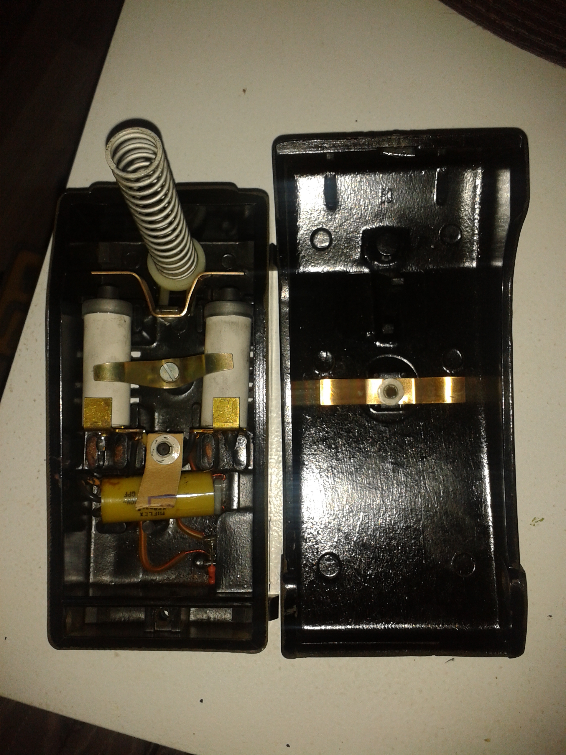

    Margaretka87
    Posty: 5
    Ocena: 8
    Otworzyłam! :)
    Załączam wnętrze, co powinnam dalej zrobic?

    Margaretka87
    Posty: 5
    Ocena: 8
    Jaka to ma fachową nazwę i gdzie to kupię? :)
  • #8 14486557
    jerry1960
    Poziom 37  
    Posty: 3016
    Pomógł: 284
    Ocena: 1554
    Kondensator . Kupisz w sklepie z częściami . Uwaga powinien mieć takie same wartości.
