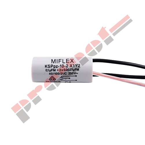

    Czytałem, że często drażni ten kondensator KSPpz-5, 0,1uF.
    Ktoś miał problem na forum i niby po wymianie było ok.
    Może spróbować by wymienić jego, a nie silnik?

    Tak, z tym kondensatorem masz słuszne podejrzenia. Silnik też stawiam na sprawny, tak tylko zapytałem by wyeliminować go na początku. Rozkręć regulator i obejrzyj.

    Ktoś kupił mi ten kondensator ale 3 przewodowy.
    Bo niby kobita w sklepie twierdziła, że nie ma już 2 przewodowych, a 3 żyła to 0.
    Jest możliwość wstawienia 3 przewodowego ?
    Co wtedy z 3 brązowym przewodem ?
