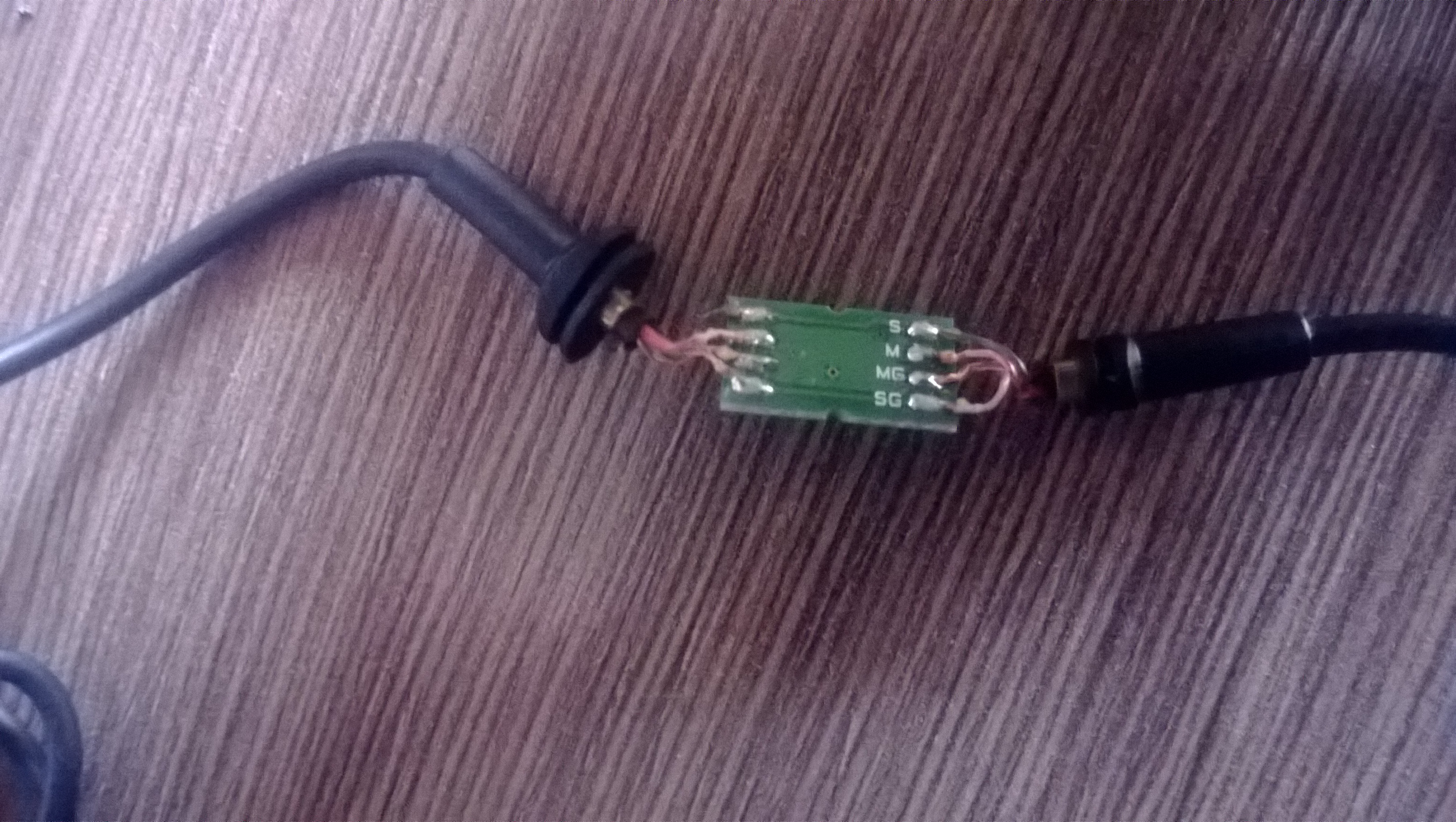

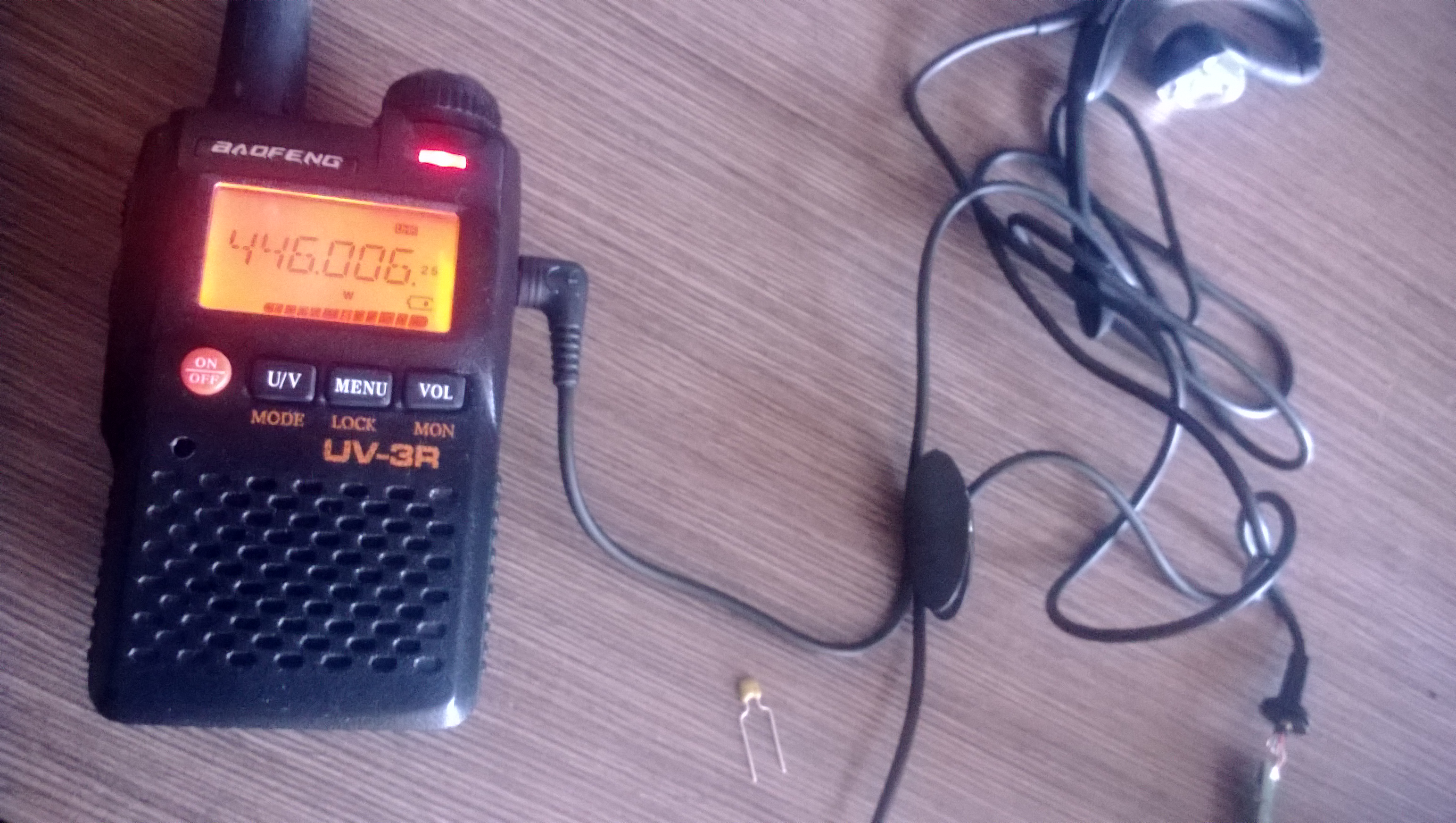

    Jestem posiadaczem radiotelefonu Baofeng UV3R Mk I i trafił mi się dość częsty (ponoć) problem z PTT.
    Mianowicie po podpięiu zestawu słuchawkowego radio ciągle nadaje
    BAofeng UV3R - Jak przylutować kondensator 100nF do zestawu słuchawkowego?
    W czeluściach internetu znalazłem sposób na wlutowanie kondensatora 100nF przy przycisku PTT w zestawie słuchawkowym - i to ponoć problem rozwiązuje:
    Baofeng UV-3R - HOW TO FIX THE HEADSET PROBLEM
    Zdjąłem obudowę od przycisku PTT w zestawie słuchawkowym i teraz pytanie... Do których styków mam przylutować ten kondensator 100nF ?

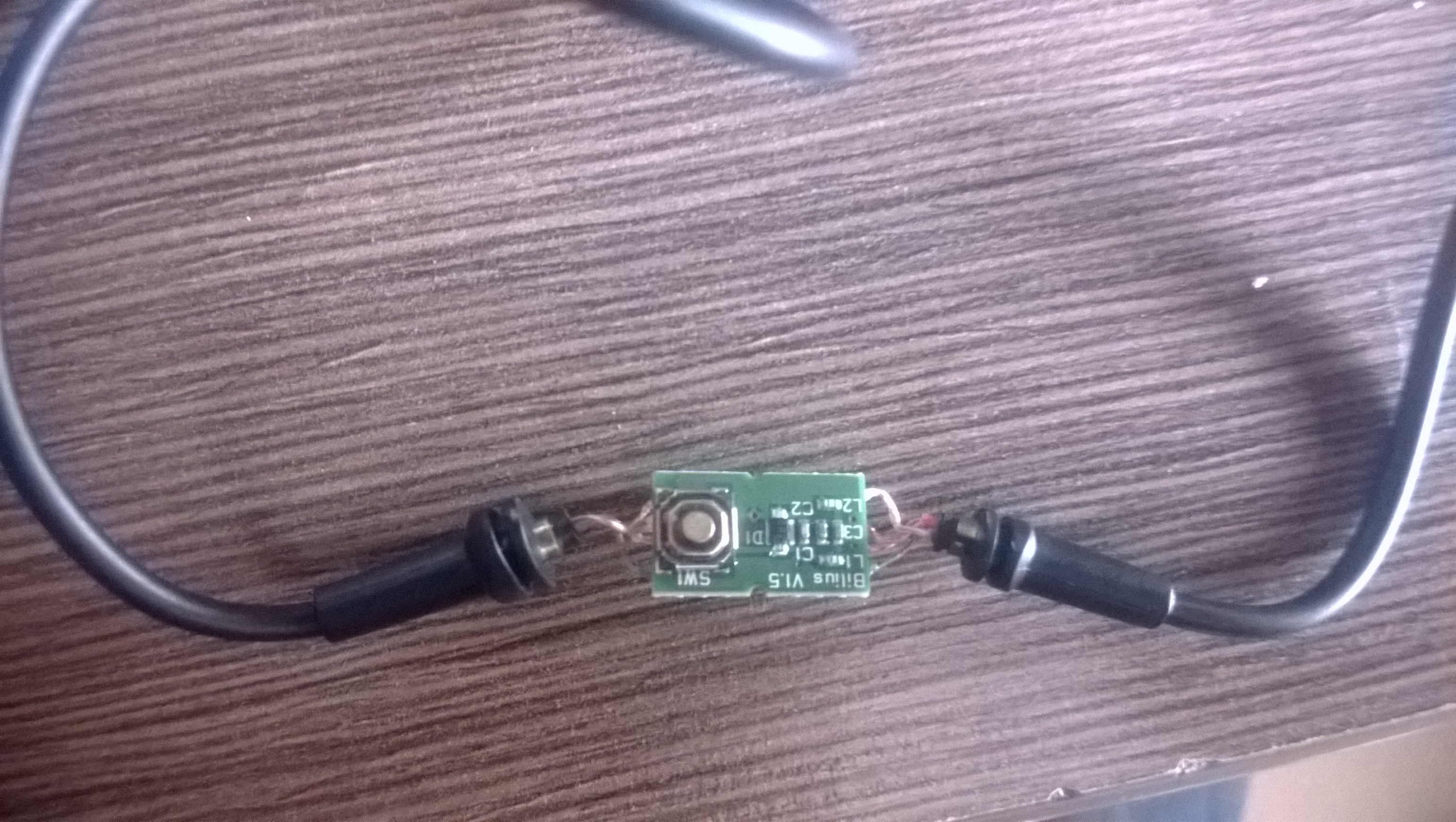

    Płytka przycisku PTT:
    Przód płytki z przyciskiem:
    Tył płytki(przycisk po lewej stronie):

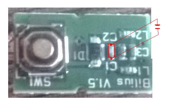

    Tam jest wszystko tylko ten kondensator często nic nie daje, dolegliwość nie ustaje Sprawdzić nie zaszkodzi. Tylko że w twoim mikrofonie ten kondensator już jest zapewne. Widać na płytce kondensatory. Zobacz czy któryś jest podłączony równolegle do przycisku PTT.
    Tak jak pisałem. Ten kondensator jest już wstawiony oryginalnie. Możesz jeszcze dołożyć dodatkowy do istniejącego jak zaznaczyłem na obrazku.
