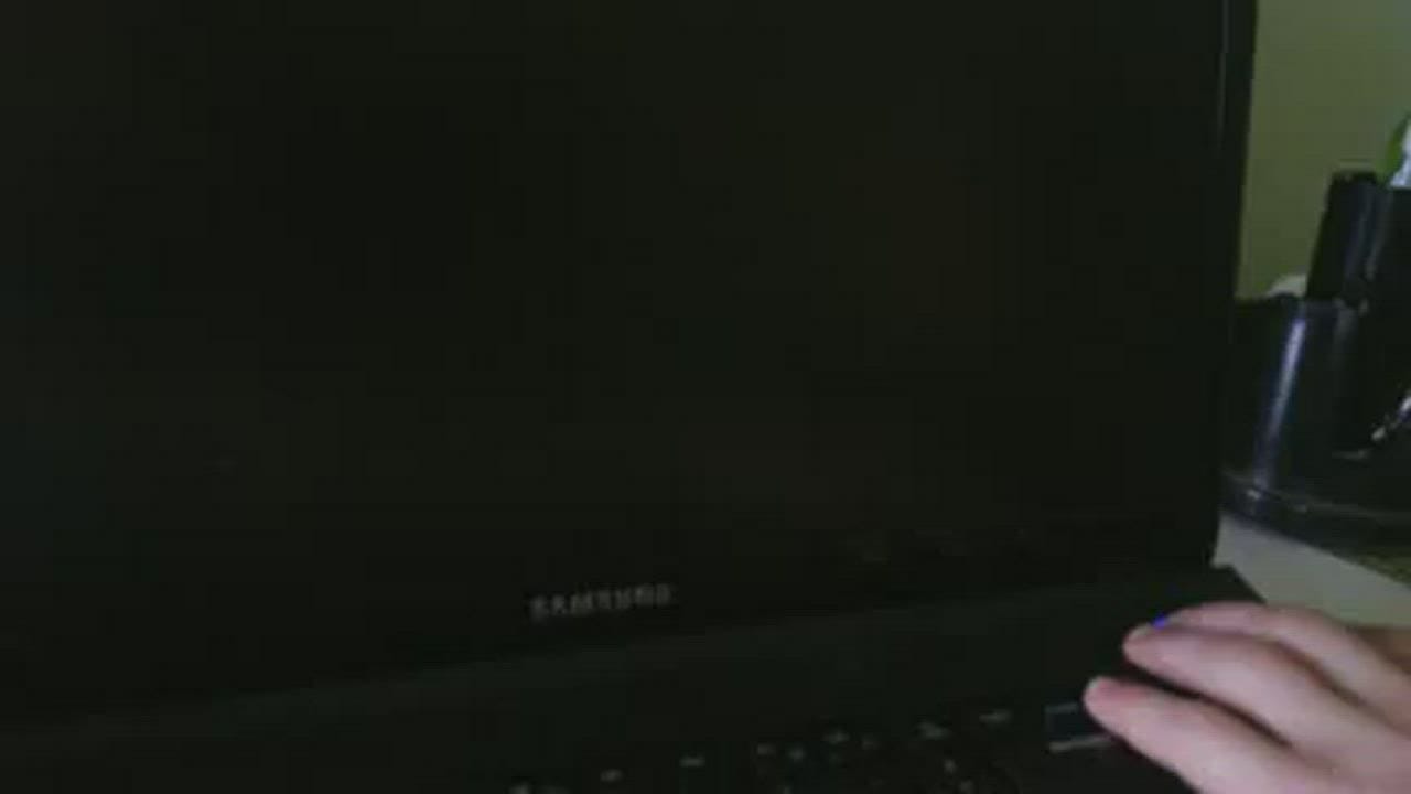

    Włączam laptop i chce wejść do biosu klikam F2 i wyświetla mi się te okienko na filmie. Tak samo gdy klikam F4. A jak nic nie kliknę to i tak wyskakuje te same okno.

    Próbował kolega z klawiszem Fn?. Klawisze funkcyjne mogą być wyłączone w biosie. Kombinacja Fn + F2 powinna pomóc.

    Jeżeli nie pomoże co napisał kolega wyżej odłącz klawiaturę i spróbuj wejść używając zewnętrznej.

    Kiedy wciskam fn + f2 zmienia sie jasnoc ekranu

    Wciśnij tab, potem wybierz setup.

    tab nic nie pomaga.

    Jeśli jest to bios UEFI i ma włączoną opcję Fast Boot, trzeba będzie odłączyć twardy dysk. Po tej operacji da się wejść do biosu poprzez F2.

    To nie jest bios UEFI, próbowałem nagrać system z DVD też nic nie podziałało ciągle wyświetla się okienko.

    Hmm, przekopałem internet i .... dowiedziałem się że ten bios to jednak UEFI.
    Opcje na chwilę obecną są dwie:
    1. Odłączyć dysk i wejść do biosu normalnie.
    2. Odpalić komputer z LiveCD i wgrać ponownie ten sam bios bez sprawdzania wersji (akurat np300e5c podobno ma błąd w biosie - tak twierdzą użytkownicy innych portali, których spotkała ta sama przykra niespodzianka)

    W menu reaguje na strzałki ale nie reaguje na tab? Jeszcze się nie spotkałem z czymś takim. Spróbuj na innej klawiaturze.

    Odlaczylem dysk, nic nie pomoglo. Dzieje sie to samo.
    Kiedy jestem w boot menu (na filmie), to tab zmienia zakladke z boot menu na app menu i na odwrot

    Czy z odłączoną klawiaturą laptop reaguje tak samo?

    Tak, odłączoną wewnętrzną i połączoną zewnętrzną (np. na USB).
    Więc jednak działa. Zrób co pisałem wcześniej.

    To nic nie daje.

    Zrób reset CMOS.
