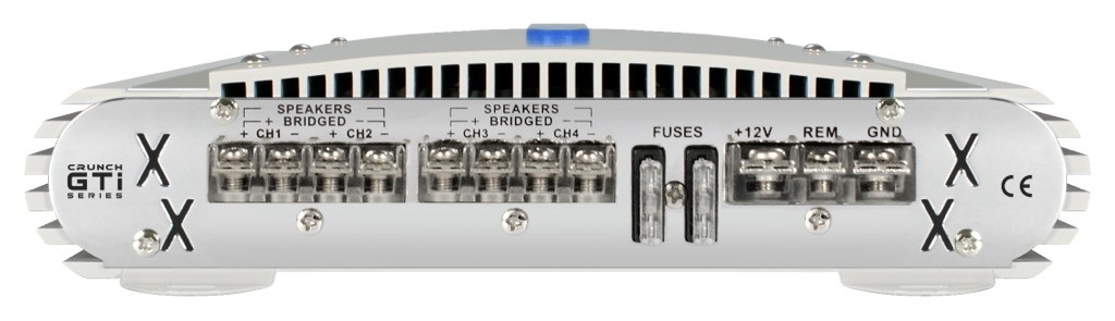

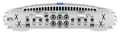

    Witam, zakupiłem sprzęt car audio [wzmacniacz crunch gti 4150 plus 2 głośniki powerbass s-124x] wszystko podłączone tak jak być powinno tylko problem mam gdy przekręcam potencjometr od level input wartość jest od 0.2 V do 4.0 V na 0.2 gra ale brakuje powera gdy powoli przekręce od razu na wzmaku zapala się protect. Czy to wina kabli sterujących od radia? Kable z zestawu wogole nie łączyły zastąpiłem je innymi troche mniejszymi zwykłymi chinchami :) Nie znam się aż tak więc chciałbym o pomoc kolegów. Czy moc głośników jest zależna od tych kabli sterujących i tym level input? I czy kabel remote też musi być "gruby" bo mam taki cienki jak z kostki iso

    Zmierz napięcie na zaciskach prądowych wzmacniacza , bo objawy masz jakby prądu brakowało. Zacznij od poprawienia wszystkich połączeń prądowych w instalacji wzmacniacza.

    Taaa kondensator dobry na wszystko? No a kabelki czuję że jak sznurówki .... bo jak już zaadoptowałeś domowe RCA, to kabelki zasilające pewnie mają 2,5mm2 ...
    Dlaczego w poście nie napisałeś jakiego przekroju są kable zasilające? Czytałeś podobne tematy? Pewnie nie , bo wiedziałbyś że zawsze pada pytanie o kable zasilające.

    Kable są 20mm2 Jedynie co jest cienkie to ten chinch i remote
    Zmierze napięcie i dam ci znać :)
    13.2V a raz pokazało 13.8 V

    Czyli? Opisz instalację jak to podłączyłeś. Każdy głośnik osobno w mostek?
  • #7 14489054
    kowal014
    Posty: 6
    1 glosnik w 1 bridged i 2 glosnik w 2 bridged
    12v plus rem do kostki iso gnd do śruby od mocowania pasów z tyłu :)
    Crunch GTI 4150 - Wzmacniacz w trybie Protect przy zwiększaniu Level Input
    ch1 i ch2 do radia
    filtry na te lp chyba

    Odłącz jeden głośnik i zobacz , czy na jednym też będzie taki problem.
  • #9 14489124
    kowal014
    Posty: 6
    Teraz niby moge przekręcać tymi level input narazie nic sie nie dzieje chociaz tylko do połowy przekręcam tylko A co z tymi kablami sterującymi? One nawet nie wiem czy sa "ekranowane"?
    Włożyłem jakieś aby były jeszcze chyba z lat 90' :) one mogą odpowiadać za tą moc ? Głośniki teraz chodzą choć gdybym dał na maxa ten level input pewnie byłoby te 600wat rms bo tak to narazie średnio skaczą fabryczne są lepsze jak narazie
    Dodam ze wczesniej jak lekko przekreciłem ten input to odrazu czerwona dioda protect a teraz do połowy nic
    Wcześniej właśnie robiłem tak że odłączałem głośniki zamieniałem je itp ale moc ta sama
