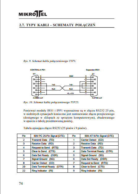

#1 14491318 01 Mar 2015 22:11 tymii tymii Poziom 9 Posty: 7 Autor tematu Post #1 14491318 01 Mar 2015 22:11 Witam, poszukuje schematu kabla rs232 PC-> centralka, do centralki mikrotel ca32.
#2 14500429 04 Mar 2015 19:44 pol_s pol_s Poziom 25 Posty: 589 Pomógł: 82 Ocena: 34 Pomocny post? (+1) Post #2 14500429 04 Mar 2015 19:44 Mówisz masz
#3 14500989 04 Mar 2015 21:33 tymii tymii Poziom 9 Posty: 7 Autor tematu Pomocny post? (0) Post #3 14500989 04 Mar 2015 21:33 Musi być ten separator?
