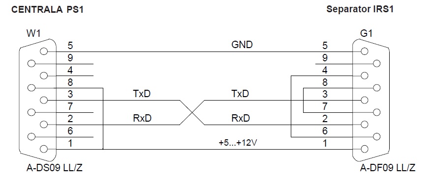

    Mam centralę Mikrotel 32 - wersja bez wyświetlacza, oraz pozostały po przeprowadzce kabel RS 232 zgodny z zamieszczonym poniżej schematem.
    Mikrotel 32 - brak separatora na RS 232, czym zastąpić?
    Brakuje jakiegoś separatora, bez którego nie mogę połączyć się z centralą. Próbowałem przejściówki z USB na RS 232 TTL którą używałem do programowania sterowników do instalacji LPG, ale nie nawiązuje łączności, "brak sygnału inicjującego".
    Mam u siebie mnóstwo różnych kabli do prawie wszystkich dostępnych w kraju central telefonicznych, sterowników, central alarmowych, instalacji LPG, ale ten wynalazek do Mikrotela mnie rozłożył. :(
    Proszę o jakieś info na temat separatora, jaki tam jest rodzaj RS, czym go zastąpić, gdzie kupić.
    Może ktoś ma schemat tego wynalazku?
  • #2 16521153
    Jack14
    Posty: 3515
    Pomógł: 320
    Ocena: 175

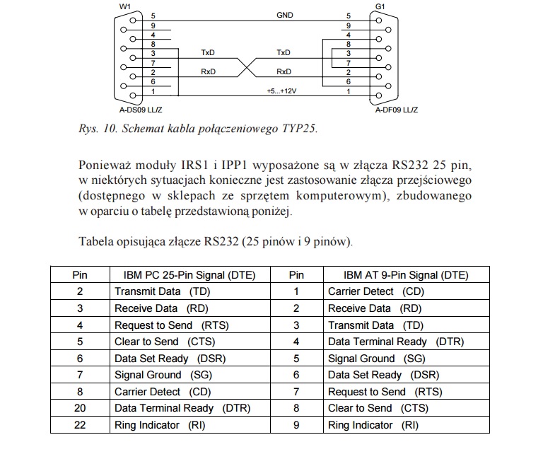

    Zrób taki sobie przewód jak na dole.
    Oczywiście nie wszystkie przewody są potrzebne.
    Nie wiem czy masz tam złącze 25 pinowe.
  • #3 16524076
    Neptun
    Posty: 178
    Ocena: 18
    Mam taki kabel ale potrzebna jest jeszcze jakaś " magiczna " przejściówka , separator IPP. A co w nim jest i czym go zastąpić, tego jak na razie nie wie nikt :/

  • #6 16527859
  • #7 16528025
    Neptun
    Posty: 178
    Ocena: 18
    Mój kolega ze sporą wiedzą z elektroniki sugerował że w tym "magic box" będą nawet 2 transoptory, dla RX i TX oddzielny. Może być też układ tranzystorowy odwracający z powrotem stany logiczne po transoptorach.
    Zatem ktokolwiek widział, ktokolwiek wie skąd wziąć taki separator, posiada schemat lub foto tego super tajnego wynalazku Mikrotela proszę niech udzieli mi swej wiedzy.

  • #11 16533338
    Jack14
    Posty: 3515
    Pomógł: 320
    Ocena: 175
    Poszukałem nieco na elektrodzie i znalazłem stary opis jak to wygląda wg opisu kolegi JARTECH.
    cyt:
    "W nim jest 4 transoptory, 8 diod, 8 oporów,8 kondensatorów no i dwa gniazda db25 i db9 w jednej obudowie (wszystko na druku dwustronnym)".
    Powinno byś prościej coś znaleźć lub zbudować samemu.
