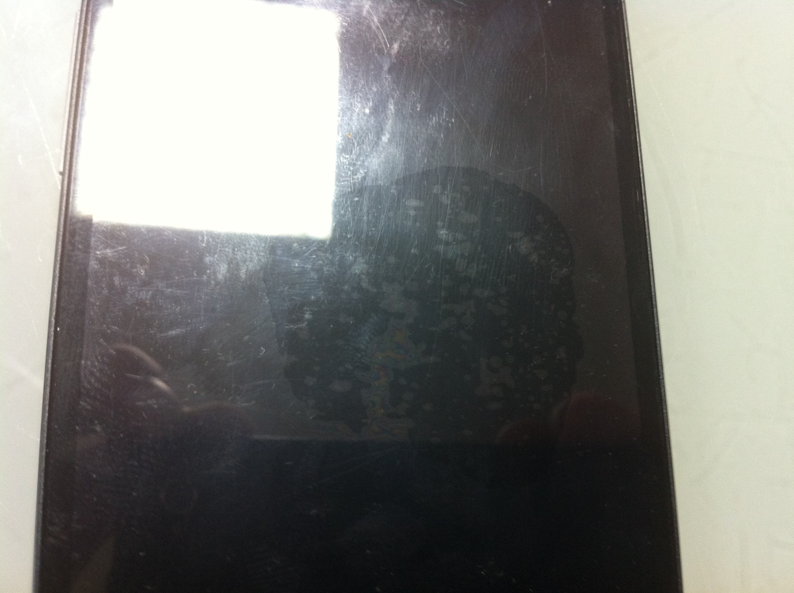

    Niedawno wymieniałem dotyk w lg l70. Od pewnego czasu pojawiła się na lcd dziwna plama. Czy to dotyk za blisko przylega do lcd czy jak ?

    Jeśli to taka mokrawa plama to dotyk jest za blisko LCD, zdjęcie rozwiało by wątpliwości.

    Trochę mało wyraźne, ale widać o co chodzi

    Za nisko leży dotyk, musisz użyc grubszej taśmy lub wiecej dać swojej.
