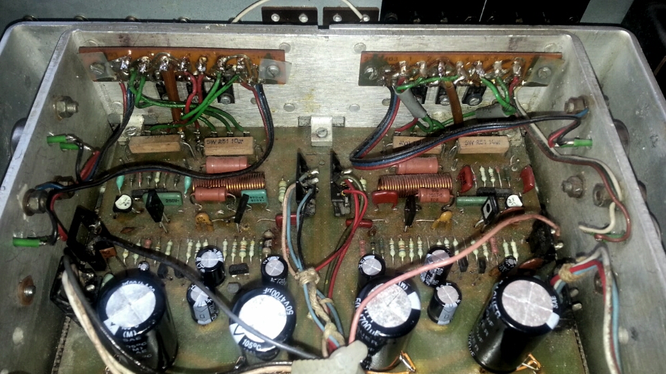

    Jak w temacie.
    Wygrzebany z czeluści (strych) nie włączany przez co najmniej 5 lat.
    Po podłączeniu jeden z kanałów gra normalnie, drugi buczy strzela trzaska nie ważne w jakiej pozycji jest poziom głośności.

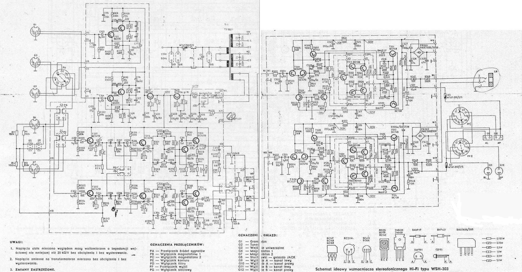

    Czytam 3 dzień w internetach, szukam instrukcji serwisowej(schemat z elektrody już mam)... ale widzę, że sam się nie uporam z tematem.
    PS1.
    Wzmacniacz będę robił dla siebie więc po rozwiązaniu głównego problemu prosił bym o sugestie które kondensatory wymienić oraz wyczytałem,że warto wymienić rezystory na metalizowane.
    PS2.
    Wiem, po wymianie będzie trzeba ustawić napięcie spoczynkowe znalazłem potencjometry ale nie wiem w którym punkcie się takie napięcie mierzy i jakie ono ma być dla w/w wzmacniacza.

    Sugestie? T 601 do 605 ( T 701 do 705) wylutować i sprawdzić. Rezystory koło nich też sprawdź. A i emiterowe tez sprawdź.
    Napięcie mierz tylko stałe (DC).

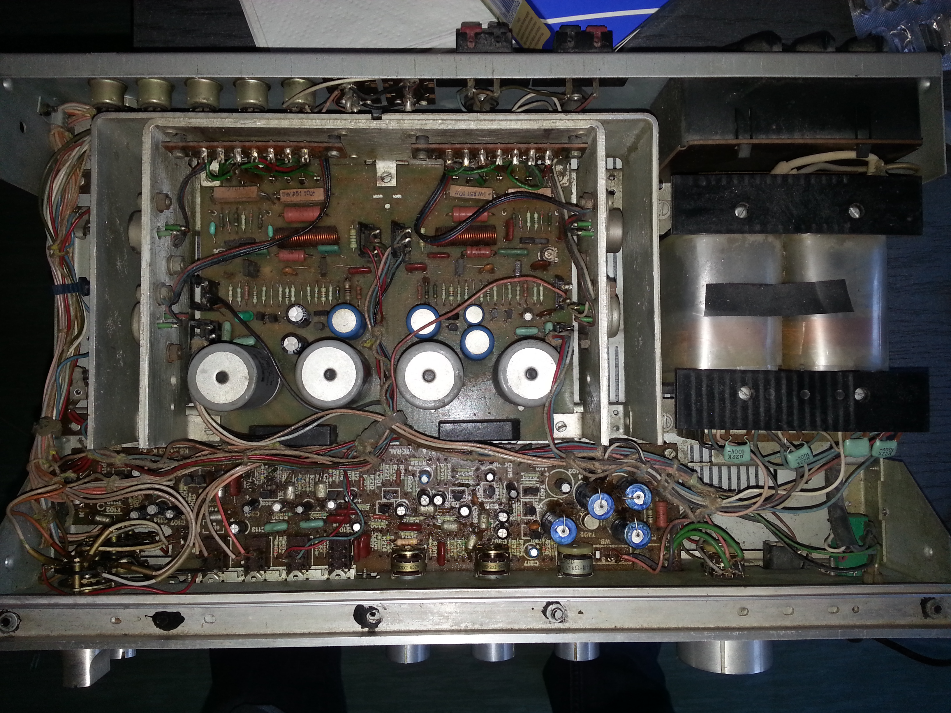

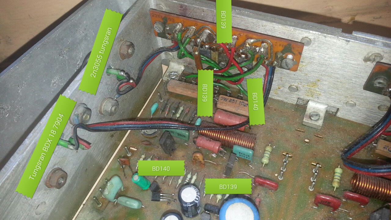

    Wzmacniacz jak widać na pierwszej fotce był przerabiany - w oryginale tranzystory końcowe były lutowane bezposrednio do kołków przy tylnej krawędzi PCB. Napisz jakie obecnie sa tam tranzystory końcowe (te duże metalowe po dwa montowane na aluminiowym radiatorze). Oryginalne to komplementarne jakieś Telefunken a na schemacie są 2N6488/2N6491 (polecam te zacne tranzystorki bardziej niż przereklamowane BD911/912). Posiadam wersję eksportową DA4140 i jakoś nie mogę się zabrać za naprawę.
  • #8 14505100
    hobelik
    Posty: 26
    @ml Wiesz może czemu ktoś mógł to modyfikować ?? I czy to mogło mieć pozytywny czy też negatywny wpływ na jakość dźwięku ??
    Odpowiadając na twoje pytanie
    2n3055 tungspan
    tungsran bdx 18 7904
    Mogłem zrobić literówkę bo zamazane lekko napisy.
    Wzmacniacz UNITRA WSH-303 - Jeden kanał buczy bez względu na poziom głośności.

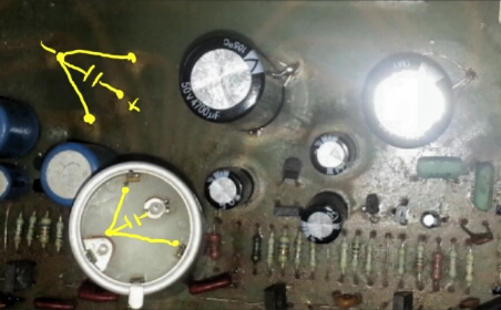

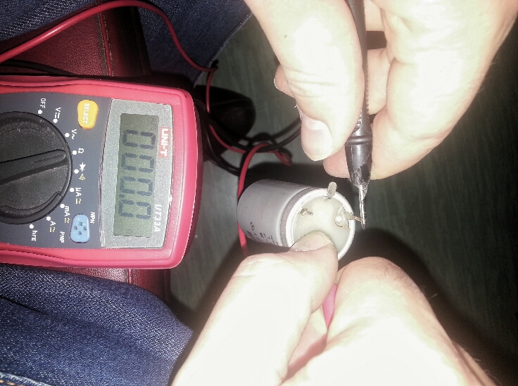

    Zmierzyłem kondensatory te duże jeden ma na 100% zwarcie drugi nie wiem ... omomierz pokazuje 6,66MOhm nie wiem co to za diabelstwo :P Przy wymianie kondensatorów co dać ?? Najzwyklejszy 2200/50v czy może coś lepszego ?? 3300/50v ... ale wtedy obudowa snapin i nie wiem czy to zmieszczę ...

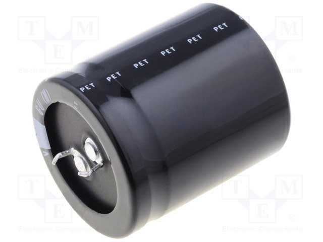

    Rozumiem, ponieważ oryginalna elwa była wlutowana w 4 punktach to będę musiał porobić mostki ??
    Sprawdź mostek prostowniczy tam gdzie kondensator miał zwarcie. Możesz dać większe jak je zmieścisz.

    Kondensator czy aby na pewno miał zwarcie? Gdyby miał, to by się upalił bezpiecznik, albo mostek prostowniczy.

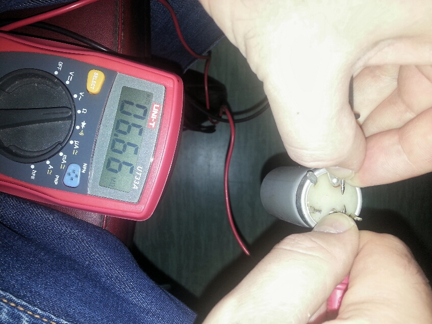

    Mogę się mylić ale na jednym 0ohm na drugim 6,66Mohm Czyli chyba zwarcie?
    Wzmacniacz został w pracy poza tym nie ma nigdzie w okolicy takich kondensatorów więc lutowanie we wtorek będzie.

    To samo chciałem napisać. Skąd kolego wiesz, że ma zwarcie? Najpierw go rozładuj, potem zmierz.

    Litości. Serio nie wiesz skąd masz te 6,6MΩ? Zwróć uwagę na to jak trzymasz sondy miernika... Mierzysz rezystancję własnego ciała, które jest równolegle do kondensatora. Jak koledzy powyżej pisali najpierw go rozładuj (zewrzyj) a dopiero potem mierz ale bez dotykania palcami metalowych sond miernika. Co najwyżej jedną ręką można dotknąć.... Aha przy uruchomieniu polecam odpalać go na niższym napięciu np +/-12V. Dzięki temu jak coś będzie nie tak to nie popalisz odrazu połowy układu. A jak będzie ok to ruszy. Wzmacniacz dość uciążliwy przy naprawach i łatwy do spalenia w czasie użytkowania. Unikaj pracy bez głośników, majstrowania przy głośnikach w czasie pracy i zwarć bo zabezpieczenie nie zawsze się sprawdza. Mam za sobą remont swojego DA4140 (WSH-303) także wiem co mówię (piszę) :D .

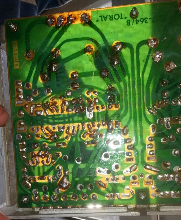

    No więc wymieniłem wszystkie kondensatory na tym kanale(2200 wymienione na 4700). Wymieniłem 2xbd139 i bd140 (pomierzyłem jeszcze ich hFE miernikiem dwa miały około 130 jeden 30) spalony okazał się również rezystor którego nie było widać wcześniej bo był w otulinie (z pomiarów 42 Ohm)szedł od PCB do tej płytki na radiatorze potem bezpośrednio do bazy jednego z 2 bd139 (podejżewam że nie ma go na schemacie).

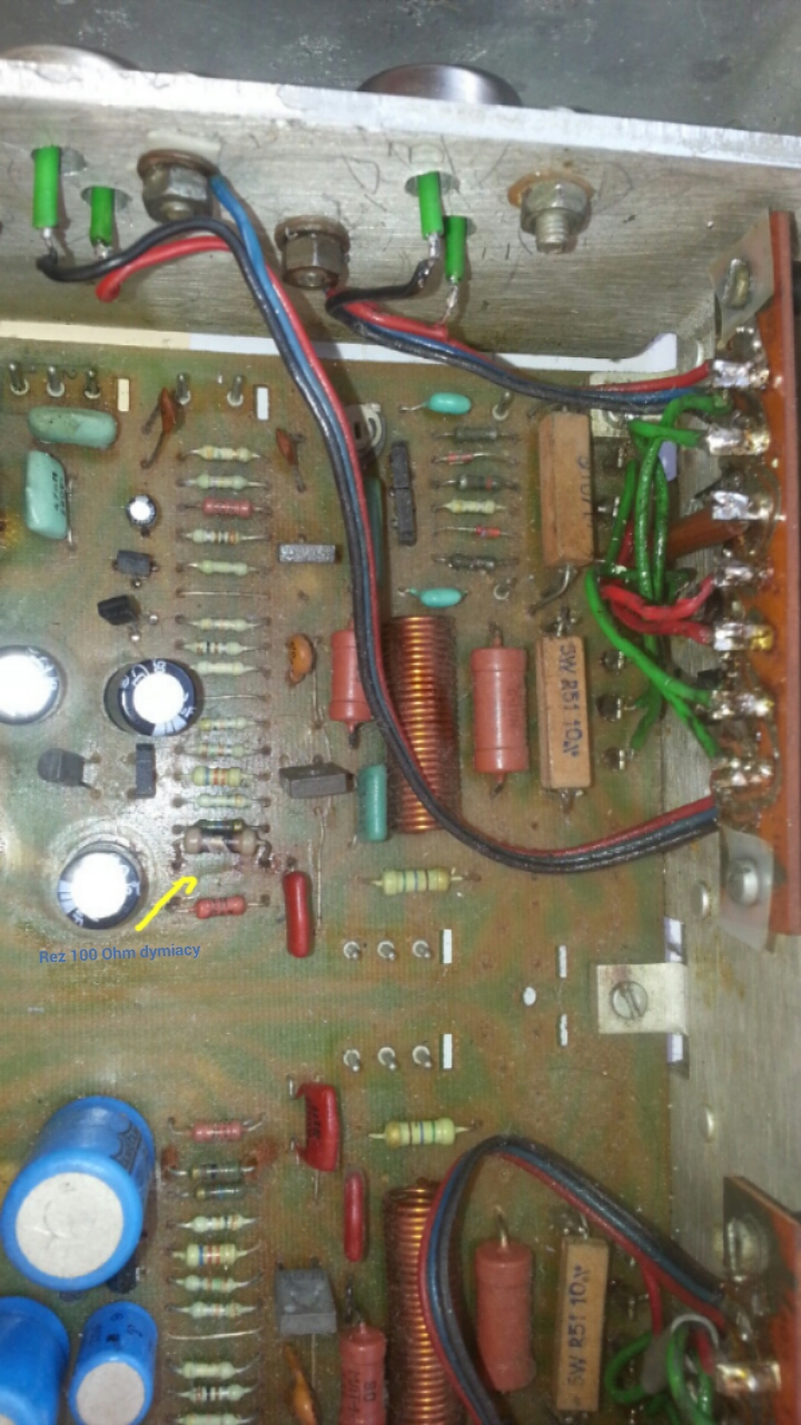

    Efekt ... mocne grzanie się 2n3055 i bdx 18 oraz dym z rezystora R521 lub R531 100Ohm.
    Podejrzewam, że źle zrobiłem mostki wymieniając oryginalne ELWY
    Co zrobiłem nie tak ??
    Edit:

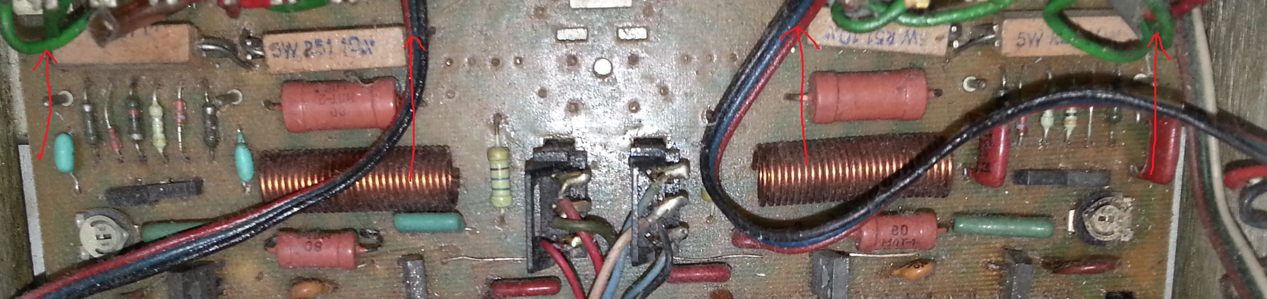

    Wzmacniacz nie był przerabiany. Po prostu tej płytki nie ma na schemacie. Czytam na forach szukając podobnego problemy niestety wzmacniacz dość rzadki.
    Rezystor przestaje dymić po wyjęciu mostka prostowniczego ale mierzyłem go kolejny raz i wygląda na sprawny wylutowałem ten z drugiego kanału i wyniki podobne.
    Buczenie ustało było lekkie zwarcie z radiatorem wymnieniłem wszystkie podkładki pod tranzystorami na nowe i nie buczy ... ale dymi się z rezystora aż miło.
    Wzmacniacz UNITRA WSH-303 - Jeden kanał buczy bez względu na poziom głośności. Wzmacniacz UNITRA WSH-303 - Jeden kanał buczy bez względu na poziom głośności.

    Ten Twój rezystor to wg, schematu 100Ω i zasila praktycznie wejscie końcówki mocy, notabene banalnie prostej do naprawy bo potrzeba z 2 godzin na ta naprawę, ale nic to.Ten rezystor zasila t507 bd 140 i t503 bc147 no ale winowajćą może być c513 220µ/40 . Powyjęci u mostka to pewnie że przestanie się kopcić po w ten sposób wyłączasz całe zasilanie.Tak naprawde to tam jest wiecej rozkręcania niż naprawiania.Której płytki nie ma na schemacie?Chodzi ci o te 2 płytki po prawej stronie zdjęcia? Bo jesli to prawda to centralnie na schemacie masz wydzielony linią przerywaną prostokąt, który to łączy sie z płytą główną 7 przewodami i tyle odchodzi od tych płytek na Twoim zdjęciu.Taczęsc zawiera 5 tranzystorów , które są przykręcone do radiatora.Naprawdę nie wiem w czym jest kłopot?
  • #22 14518364
    Adam-T
    Poziom 41  
    Posty: 5113
    Pomógł: 834
    Ocena: 1093
    Jak dobrze widzę na zdjęciach to jednak chodzi o rezystor R531i winowajcą jest kondensator C511 który jest wlutowany odwrotnie.
    Zanim został wymieniony ten kondensator ten rezystor nie był przypalony - pierwszy post pierwsze zdjęcie.
    johnkatowice napisał:
    Czyli dalej jest padniemy któryś tranzystor skoro opór dymi lub gdzieś jest zwarcie.
    Nie koniecznie ale i nie wykluczone. Tutaj problemem jest źle wlutowany kondensator(y).

    To w takim razie skoro się kopci od strony (-) to mój poprzedni post jest psu na budę :D Ale swoją drogą, to mam wrażenie że nasz kolega niezbyt dużo miał wspólnego z unitrą, bo jak tak dalej pójdzie to nie będzie do czego lutowac bo poodpadają sciezki. :cry:
  • #24 14518454
    hobelik
    Posty: 26
    Tak teraz widzę, że jest odwrotnie. @Adam-T kolejny raz w tym temacie mi pomagasz ale nie da się nacisnąć drugi raz pomógł ;-)
    Jutro znowu samego rana to poprawie.

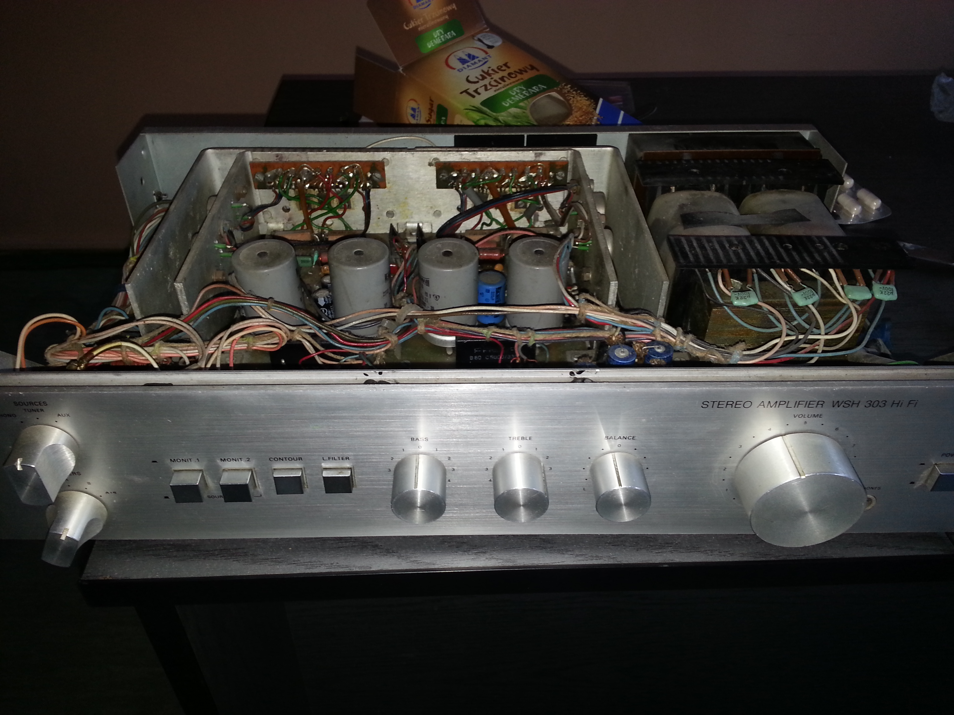

    No więc kanał chyba działa
    dodatkowo musiałem wymienić jeszcze parę bd139 i 140 tych nie na radiatorze,
    ustawiłem napięcie spoczynkowe 20mv (na dobrym było 23 ale wyczytałem, że ktoś wyczytał w serwisówce.... no podobno ma być 20mv)
    Postanowiłem takie samo napięcie ustawić na sprawnym kanale ale potencjometr nie reagował na wychył więc zacząłem nim ruszać żeby "chwycił styk" oczywiście podczas ruszania zrobiłem zwarcie między nim a kolektorem 2N3055.
    Teraz napięcie spoczynkowe na "sprawnym kanale" wynosi około 300mv ten tranzystor chyba się wzbudza czy coś bo właśnie oparzył mnie w palec :D
    Co zepsułem ??

    Sprawdź wszystkie tranzystory nie na pcb plus bd 139/140 na początek.

    Uszkodzony był BD140 ten na radiatorze. Ponieważ i tak wylutowałem wszystkie BD139/140 wymieniłem na nowe. Wymieniłem potencjometry do regulacji napięcia spoczynkowego. Napięcie ustawione. Dziś wieczorem o postaram się podpiąć pod kolumny mam tylko 4Ohm ale myślę że grając lekko nic się nie stanie. Docelowo będę robił jakieś kolumny DIY. No nic trzymam kciuki żeby zagrał wieczorem.
    EDIT:
    Wzmacniacz chyba działa :D W sensie gra na obu kanałach równo słychać. Jednak po podłączeniu głośników i wyciszeniu na max słychać tak hmmmm buczenie ?? brzęczenie ?? Jak cichutko puszczę muzykę też jeszcze to słychać dopiero potem przestaje to być zauważalne.
    Czy nie powinno być idealnie cicho przy ściszeniu na max ??
    I czy normalne jest "stuknięcie" kolumnami przy włączaniu wzmacniacza nawet gdy jest wyciszony na max ??
